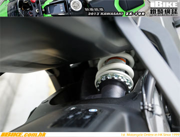

43mm Showa BPF大口徑活塞倒立前叉
受壓和回彈調較設於叉頂,預載調較則設在fork腳。由於活塞面積差不多比傳統設計大一倍,所以降低油壓但同時仍能維持相同的緩衝衰減作用。對於避震收縮的初期,能提供更穩定更順滑的表現,對入彎時的車速有很大幫助。

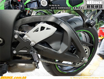

現款ZX-10R座高由830mm回落至813mm, 人坐低了17mm。新車的車身雖然變短,但兩輪之間的距離卻增長。軸距由1415mm增長至1425mm。離地距由125mm增高至135mm,腳踏低了5mm和前移了2mm,但機器離地距又高了 。
引擎特性銳意減低引擎牽引力 。全新油缸的外型更適合車手在掛彎時為前臂借力,相信這個微調組合的優點會在比賽時可以展現出來。說回全新製作的鋁合金雙翼樑車車架,重量輕了,焊接點少了,剛性卻提高了。
