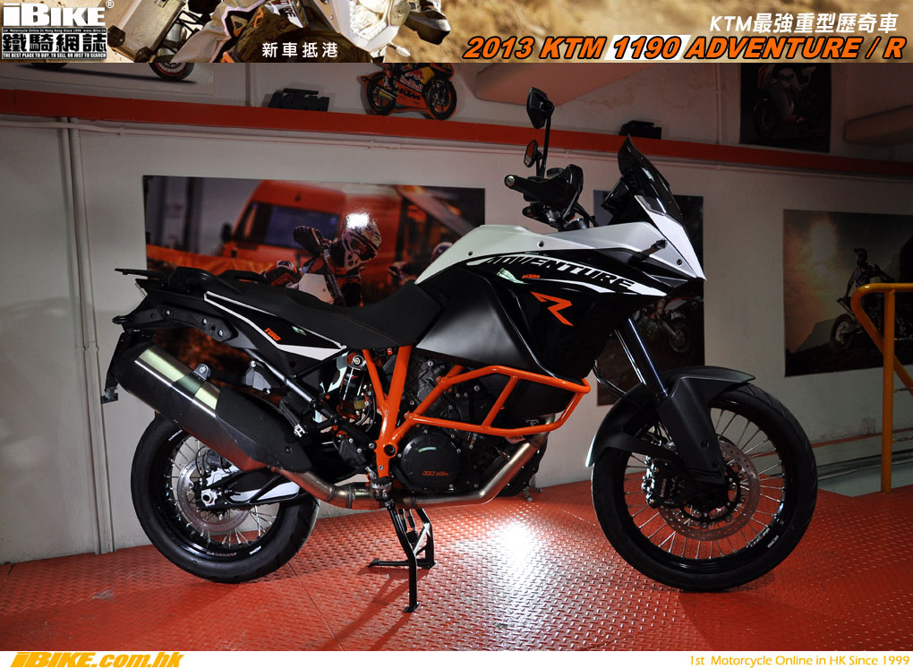

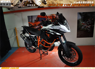

2013 KTM 1190 Adventure R新車抵港 29 July 2013

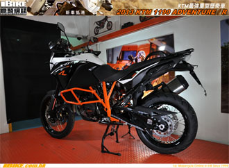

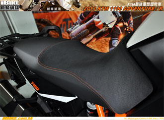

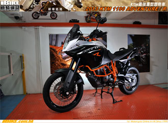

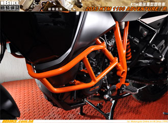

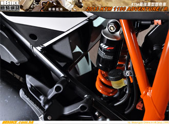

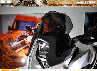

Adventure R比普通版共有6點不同,包括:風檔、手動調整前避震、手動調整後避震、橙色護架及車架、座位新壓花紋、及前後輪胎尺寸
新車售價只比標準版略貴,執鉛筆時為港幣$172,000.
Adventure vs Adventure R

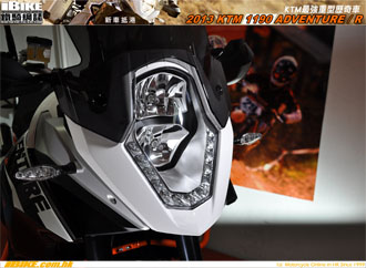

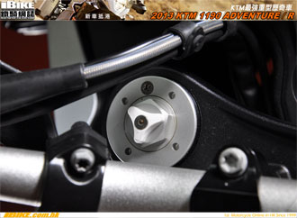

1190 Adventure的腳踏、座高、把手位置和風檔角檔全都可以調較,轉向把手並配置轉向釘把。新車分為標準版和R版,兩車的分別在於R版的避震行程更長,離地距更高,座位更高,把手也較闊。可以應付更嚴峻的地形。
Photo: Jerry    Presentation: Dave
新車查詢:力匯亞洲

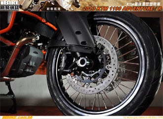

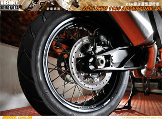

R版的頭尾輪分別是21吋和18吋的無內膽鋼線輪圈,比起標準版的頭19吋尾17吋,有更強的越野導向能力。標準版的輪胎也是道路輪胎的規格,而R版更更注重越野能力,尾胎闊度由170縮減至150mm,提升爛路行車的靈活性。

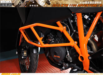

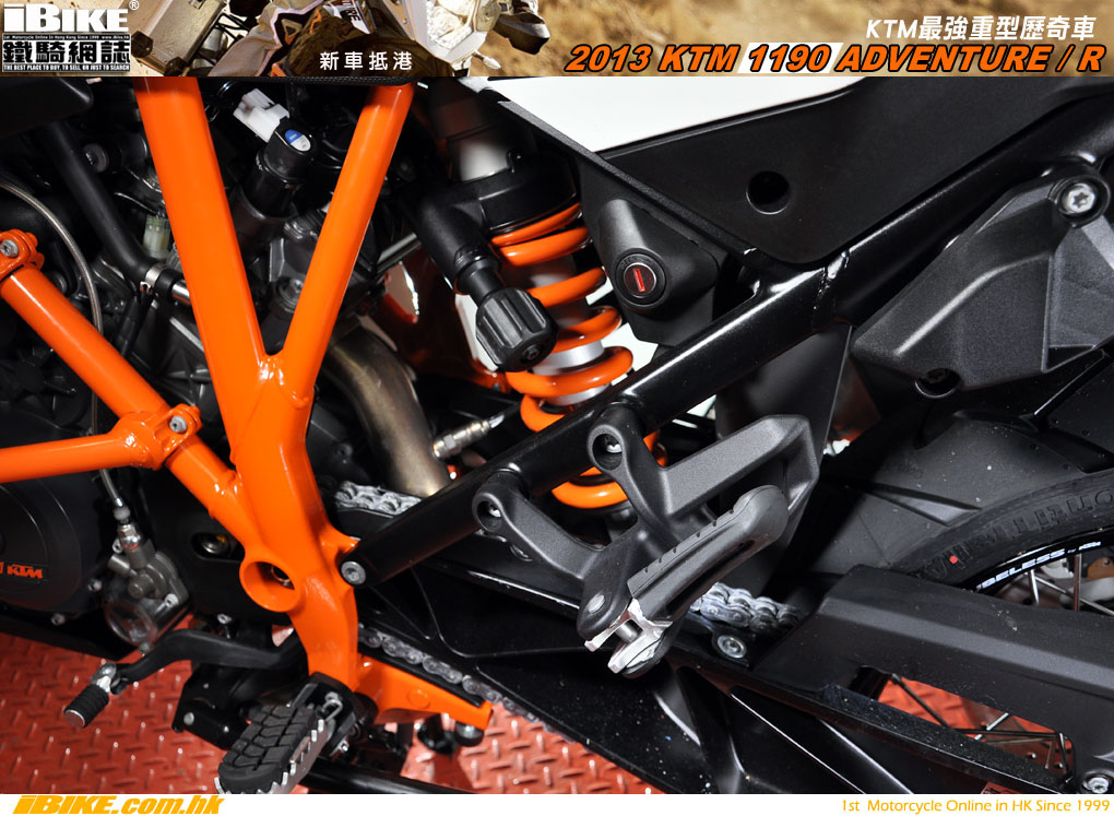

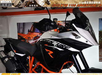

Adventure R以橙色車架和護架為記,風檔較低,因為多了護架,所以較重。而新adventure的標準版則改走親和路線,避震行程由990的210mm縮短至190mm,座高也由880降低至860mm。離地距由261mm降低至220mm。所以2013年的1190 Adventure標準版,重心比990 Adventure更低,更易入手。

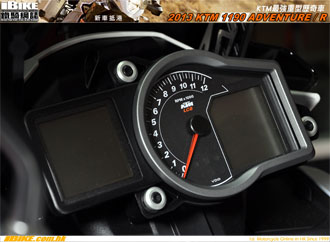

新車採用RC8R的Keihin引擎管理系統,配上電子油門及滑式極力子,四種專為不同地形設定的Bosch Motorcycle Traction Control循跡系統(MTC),結合Bosch聯動式防鎖死煞車系統Combined-ABS,以及WP電子避震electric damping system(EDS),令1190 Adventure在越野路面上仍有主動式電子防護能力。
四種MTC模式分別為 Sport / Street / Rain / Off Road。Sport mode是全馬力模式,並會容許尾胎作一定幅度的打滑,容許車手以側滑方式過彎。Street mode也是全馬力模式,但出力較平滑,注重舒適。Rain mode的馬力封印在100hp,系統會嚴防尾胎打滑,有需要時會提早出手相助。
Offroad mode容許尾胎100%打滑,馬力也封印在100hp。MTC系統可以完全關閉,讓車手盡情發揮,沒有任何電子防護。

1190的制動系統也全面變強。加入Bosch 9ME Combined-ABS聯動式防鎖死煞車系統,頭雙碟直徑由300mm增至320mm,並由兩活塞制動卡鉗升級至Brembo徑向式四活塞制動卡鉗。新車設定似跑街多過跑山呢。

不過兩款1190新車都比990重。以前990 Adventure不連電油重209kg,現在新車分別重212kg和217kg。原因應是新車配備了多款防護系統所至。噢對了,1190 Adventure還配備了TPMS 胎氣監察系統,當胎壓有快速下降時,錶板會有警示燈。

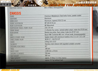

  1190 Adventure 1190 Adventure R
四衝水冷DOHC 75° V2汽缸DOHC八活瓣
缸徑/ 衝程
105.0mm x 69.0 mm
12.5 : 1
1195cc
148hp / 9,500 rpm
12.72kg-m / 7.500rpm
鉻鉬管形編織式合金車架
濕式多片6前速鏈傳動
PASC anti-hopping離合器
52mm Keihin電子燃油噴注
前傾角(R)
119mm
鵝頸角度
64 °
前懸掛
48mm WP倒叉190mm
行程EDS電子調較油阻
48mm WP倒叉220mm
行程EDS電子調較油阻
後懸掛
WP單筒油壓避震
190
mm行程
EDS電子調較油阻
WP單筒油壓避震
220
mm行程
EDS電子調較油阻
120 / 70 - 19
90 / 90 - 21
170 / 60 - 17
150 / 60 - 18
掣動系統
前320mm雙碟配Brembo徑向四活塞卡鉗
後
267mm單碟配Brembo兩活塞 卡鉗配
長x闊x高
2115 x 780 x 1250mm
1560mm
1580mm
離地距 220mm 250mm
860mm / 875mm
 890mm
量量
乾重212kg
濕重230kg
乾重217kg
濕重235kg
23公升
