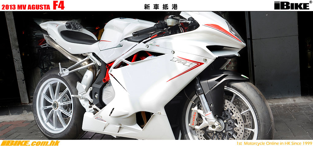

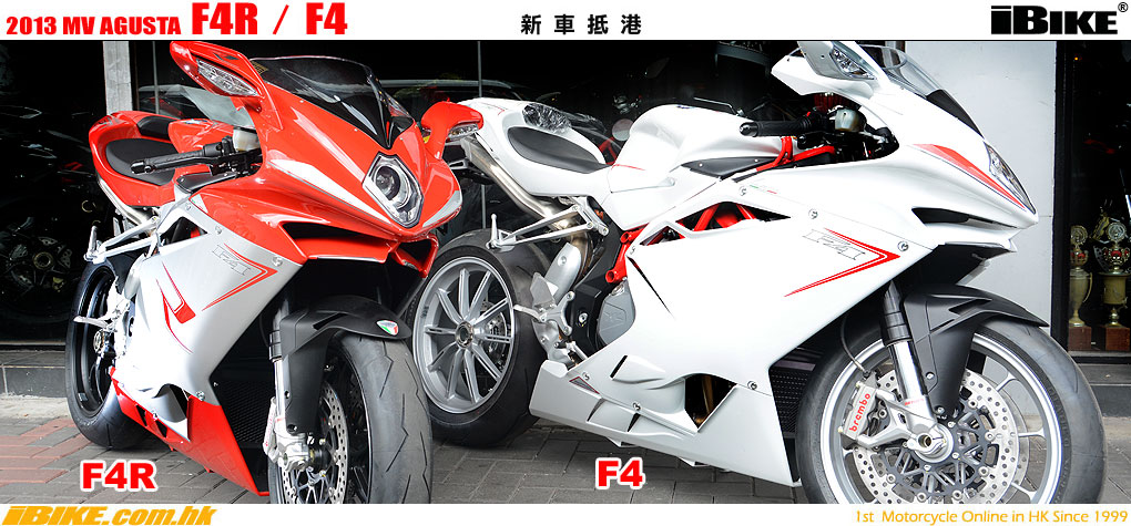

F4和F4R都有白色和紅/銀選擇,售價分別是歐元16,990和18,990。F4RR有珍珠白/黑和紅白選擇,售價是23,990歐元。F4和F4R的極速是291.2 km/h,F4RR的極速是297.5km/h。
兩款F4在9,000rpm以上時都異常凶惡,超過10,000rpm後一切都來得太快,電光火石之間要應付很多事情。
iBike海外試車員沙僧試過F4R和F4RR。根據他的說法,F4RR馬力較高,但要真正發揮到RR的實力,必需由高手在賽道上,把引擎轉數保持在最後的三千轉區域之內,去計算圈速的差別,才能發現到兩個版本的分野。
換句話說,標準版的動力經已相當足夠。如不貪求電子避震的話,標準版的Marzocchi頭叉和Sachs尾避震其實都好好用。

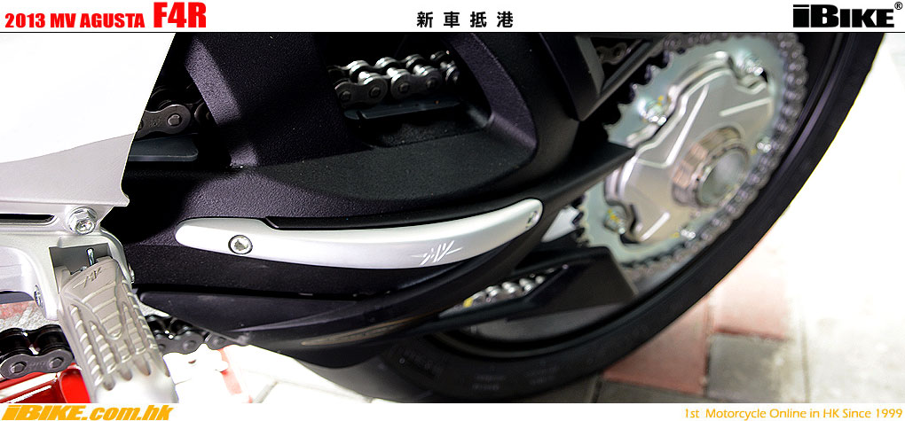

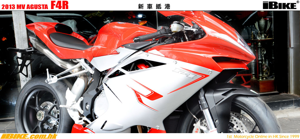

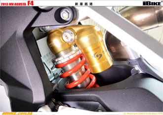

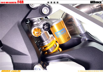

標準版的F4尾避震只是Sachs品牌,F4R的尾避震是Ohlins,F4RR的Ohlins尾避震更可以電子調較油壓阻力。

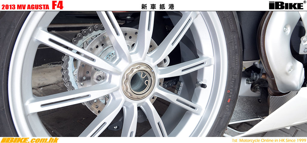

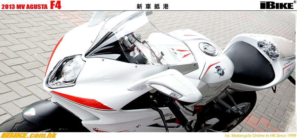

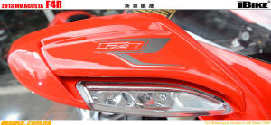

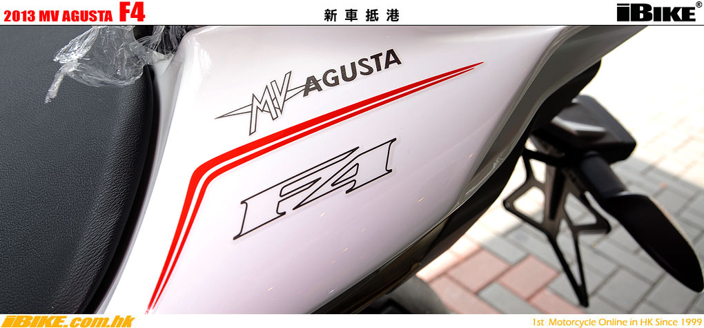

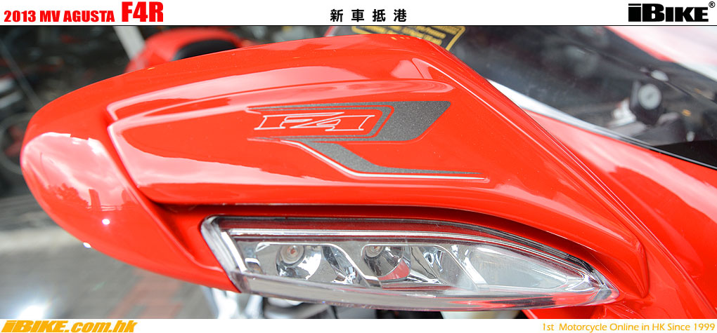

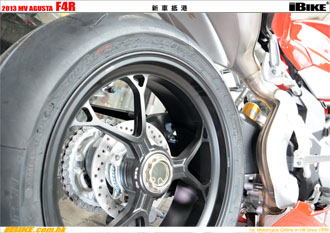

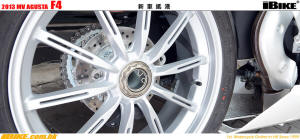

F4R和基本版F4,也有全新設計的四出尾排系統,新的鍛造合金鈴,新車頭啡呤,內置LED DRL日間行車燈,新車尾燈組,以及全新車花及顏色組合。
2013 F4的大口徑短衝程直四引擎、車架呎吋以及轉向幾何,都維持相同規格。但其實新引擎在冷卻、潤滑油路和閥門設計都有作出改良。新引擎的工作溫 度更低,曲軸啤鈴的潤滑更好,負苛力更高,散熱能力也有提升。
節氣閥口徑由49mm提升至50mm,同樣採用TSS可變式有效導氣行程設計,以便引擎在不同轉數時,都有最理想的導氣管行程。

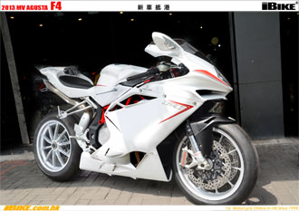

MV Agusta一向以Porsche為模範對象,多年來歷代的保時捷911跑車外型都沿用相同概念,讓人一看便認得。所以MV Agusta旗下的F4跑車,也刻意保持相同線條,讓人一看便認得出這是MV F4。
MV管理層曾公開說過,現在很多新款電單車,如果掩蓋著品牌,車迷根本不會知道是那一品牌的作品。而F4則維持相同經典線條,令產品更名貴更保值。

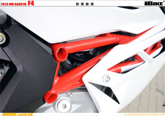

車架
TIG編織式
CrMo鉻鉬合金
