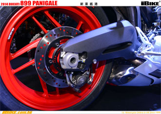

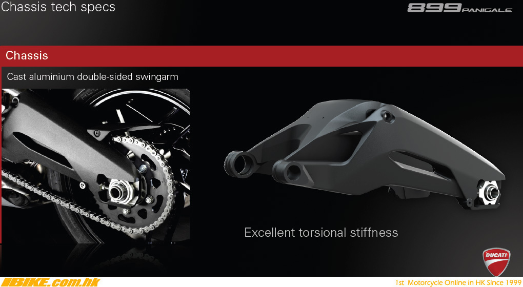

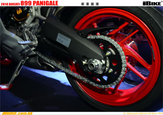

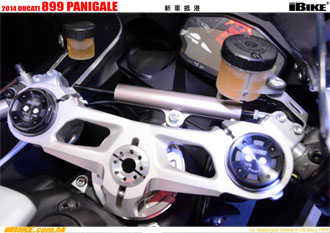

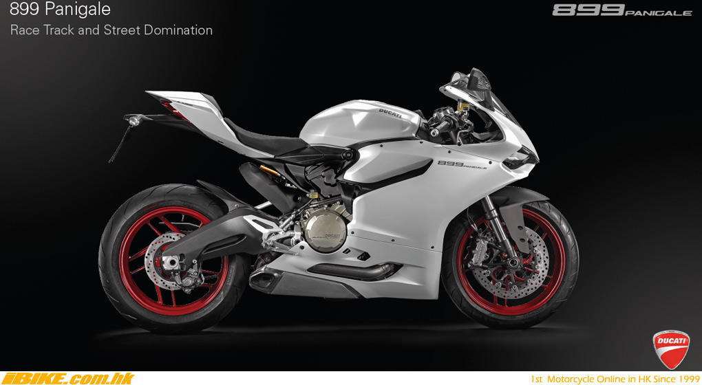

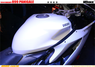

第二天清早就到了Imola 賽車場,馬上去到pit房看看,原來所有899已安裝好水胎,我才肯定是測試是進行的。首先當然工作人員詳細介紹899的資料,Panigale 899其實根本就是一台1199的減馬力板本,車架一樣,機器crankcase一樣,波箱一樣,電子輔助也一樣。所以叫她做Baby Panigale絕對合適。肉眼看見這車,最明顯的分別就是鋁制的雙尾擔(後搖臂),其次就是黑白液晶表板,和前叉用了Showa 。
899對準日本公升級跑車開火
原裝輪胎是用120/60/17,180/55/17 Pirelli Rosso Corsa,這輪胎我早有經驗,就是用在我的Hypermotard上,街胎來說十分咬地,也不失耐用性,可惜,因水地關係,我們今天用的是競賽用的水胎。

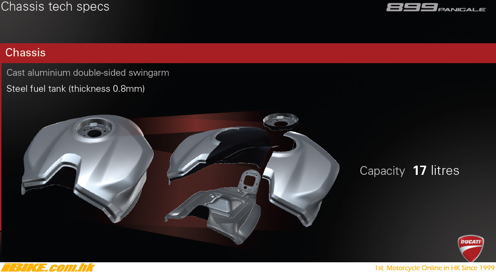

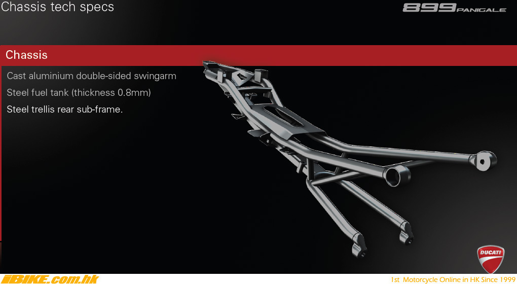

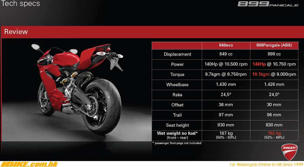

車重、馬力方面,官方公佈是169kg,148hp,這些數字當然比1199稍為遜色一點,車重效高很明顯是由於油缸用料是鋼製作,尾副車架是鋼管製作和雙尾擔等等。
但以899的目標客戶群來說,如一些由日本大排量的用家,社會上年青的專業人士,或是人生第一台電單車的潛在客戶,相信用料成本降低,最終899售價比其大哥1199為低,為Ducati增添平民化跑車的成員之一。

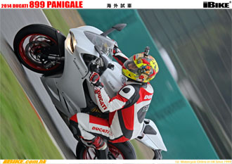

好了,試車了,我沒來過這場地(相信也沒有多少人中國人開過這場地),來之前,我也在youtube上備課了,已知道難度在那,尤其是T1入T2,T16入17,各種上下玻,現在到了現場,加上濕地,開了一圈後,真心覺得困難。

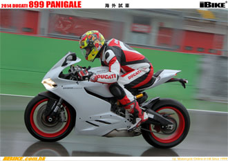

大會在第一節,把我們的車調到Wet mode 只有100匹,老實說,雨天開這場地,100匹我都嫌多…最嚇人的是,入T1是4波盡油,乾地是沒問題的,但水地…跟著車仍是斜著,刹車入T2…水地…下次我仍想來Ducati的新車發報會,還是小心點吧,哈哈。

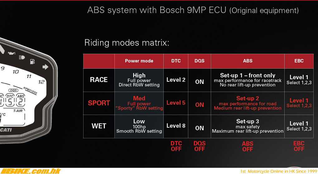

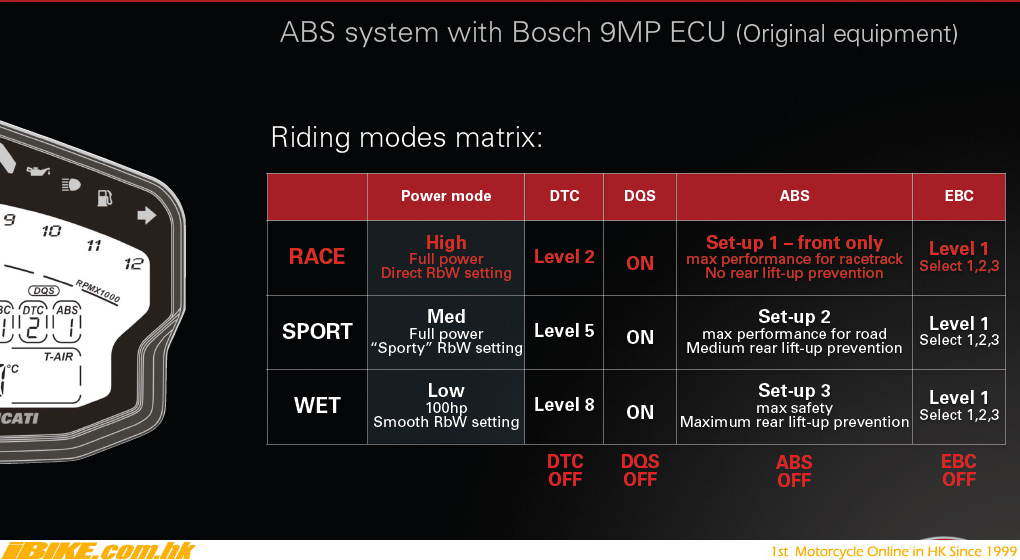

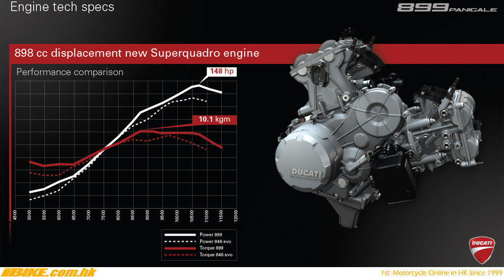

第二節我熟悉了一點,大會轉了Sport mode給我們,雖然我身體還是生硬,但也感覺到Panigale 899的Feel,其實,整個坐姿,手把位置,視覺等等都和我的1199一模一樣,不過,少了近50匹的馬力,比1199更暢順的power band,Sport mode的DTC (防打滑系統),還有DQS原裝電子轉波,反而使我更放心水地上全開油門出彎。

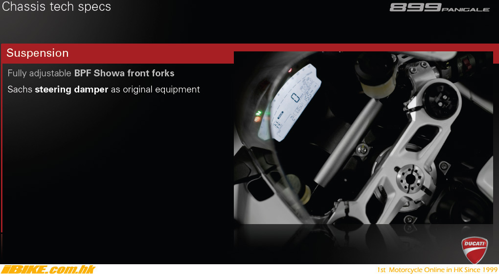

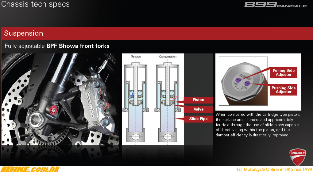

Handling方面,其實我不能夠試出什麽,濕地加上水胎,都不是這車的Default環境和設定,但好像這Showa 前叉路感不錯的,比我之前用的Sachs原裝心強。

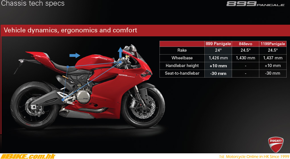

還有,899是比1199輪矩短了11mm,在水地上,我也感覺到好像比1199轉向靈活一點,但因power輸出非常smooth,所以再短的輪矩也沒有導致駕駛不穩定的情況。個人覺得,我對這黑白液晶錶板更容易閱讀,清晰又不花巧,相信在大太陽的環境會比1199的彩色錶板更清晰。
當天沒辦法盡情遲煞車,但是有了ABS的幫助,的確在Imola的地面濕滑場地上,相對放心得多!由於當地天氣轉壞,雨越下越大,大會擔心我們的安全,所以把下午所有試車的取消。整天只開了不夠30分鐘,有些彎轉左轉右我還未記得清楚,還有這架 Baby Panigale我還未爽夠,很多在場照片也沒拍上,如水地磨包,哈哈,甚至帶備的攝像工具我都沒用上,其實我很失望的。

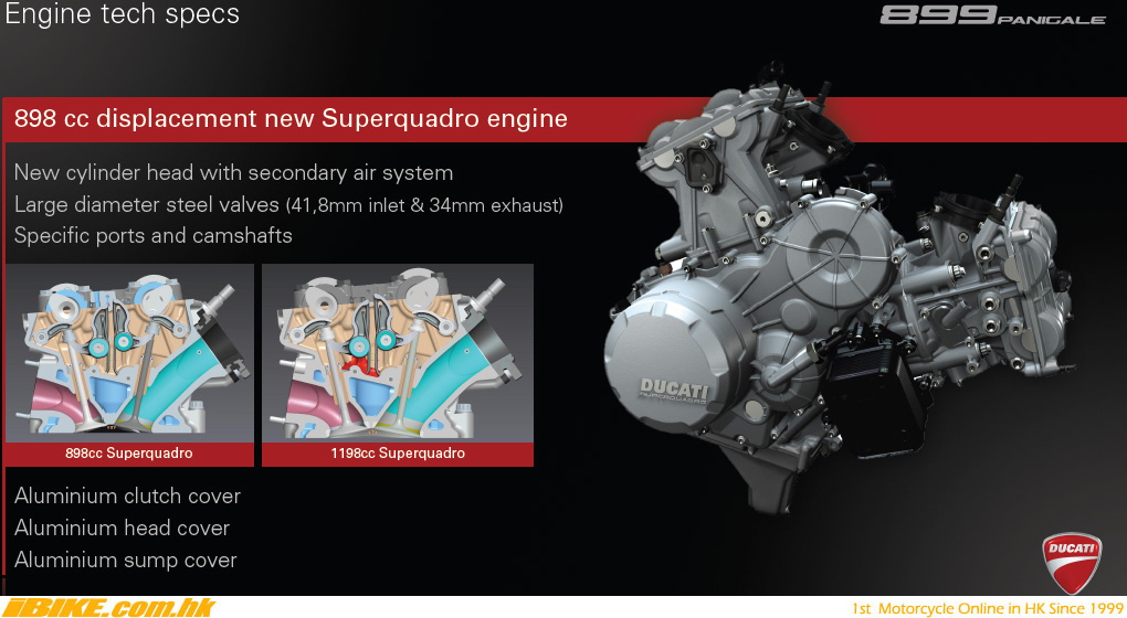

四衝水冷Superquadro L2 Desmodromic 8V
100.0 mm x 57.2 mm
12.5:1
898cc
148hp/10,750rpm
10.0kg-m / 9,000rpm

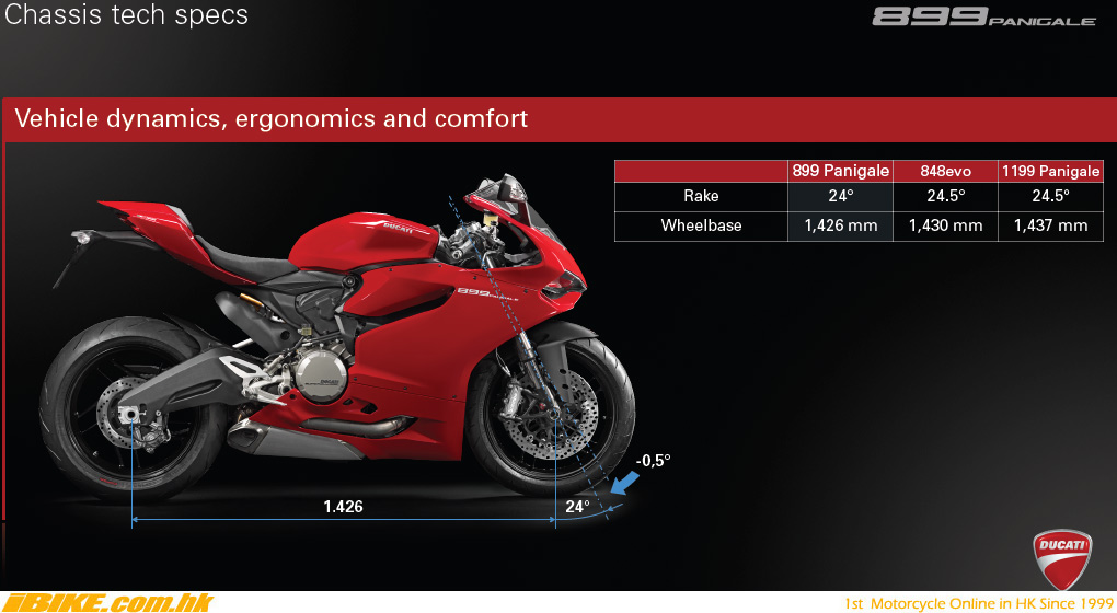

24°
96mm
Showa 43mm BPF 倒叉, 120mm行程
單筒避震全功能調較

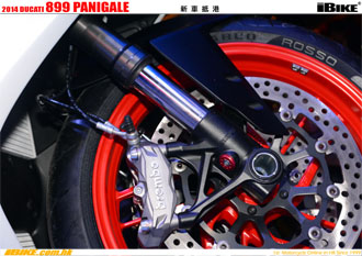

2x320mm半浮碟配
Brembo徑向式Monobloc M4

1426mm

17公升
