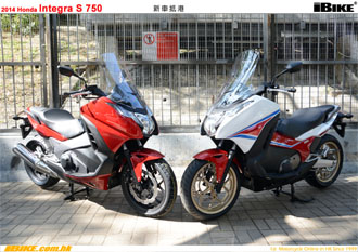

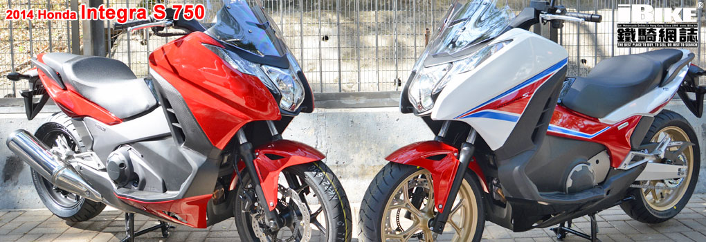

2014 Honda Integra S NC750 ABS 新車抵港 29 Jan 2014
全新感覺!NC750 + DCT波箱
Integra S即是Integra 750的意思。S級選擇增添藍白紅新花組合,車漆更有閃粉 底!首批車價是HK$86,800,首期一成,月供只需2,463起。
採用直二引擎的NC750,排氣量由NC700的670cc增加至745cc。引擎缸徑由73mm增加至77mm,衝程維持不變在80mm。引擎重量是68.8kg,前後負重例是50:50。
乾重219.8kg,濕重是237kg。引擎壓縮比由11.7:1下降至10.7:1,馬力由51.8ps增加至54ps,所需轉數維持在6,250rpm。
扭力由6.3kg-m增加至6.93kg-m,所需轉數不變在4,750rpm。

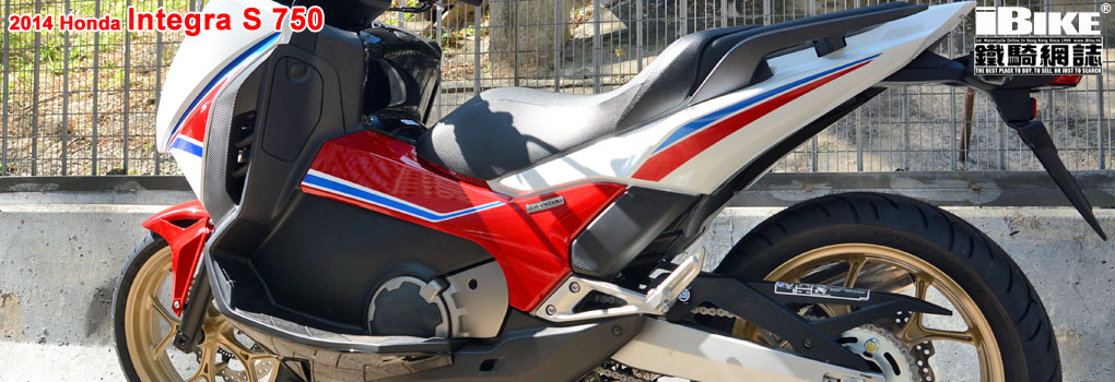

NC750D的駕駛空間有改良,地台落腳有增大,落腳也更容易。內部儲物空間也有增加。尾扶手可拆上換上尾箱底板,安裝原廠45公升尾箱。
新車採用全新鋁合金尾搖臂,重量更輕,也把頭尾負重成功分佈為50:50。

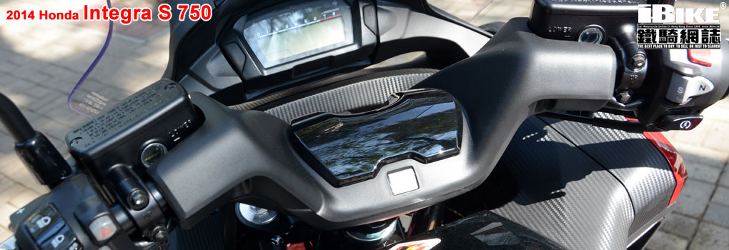

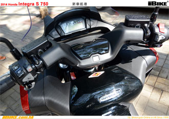

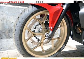

車身闊度由790增闊至810mm。長度、高度和座高都維持不變。車架、避震系統、輪胎都沒有變動,但ABS是標準設備。掣動牛角也加上可調距離的功能。

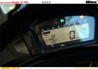

錶板顯示資料多了一項,剩餘油量續航距,以平均數推算餘下燃油尚可行走幾多公里。

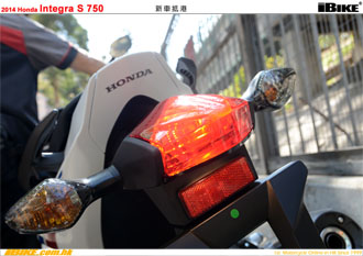

防盜設備有HISS晶片防盜匙,尾燈是LED規格。

320mm單碟配兩活塞ABS
240mm單碟配單活塞卡鉗
