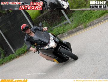

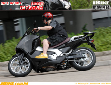

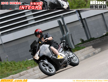

Integra試騎感受

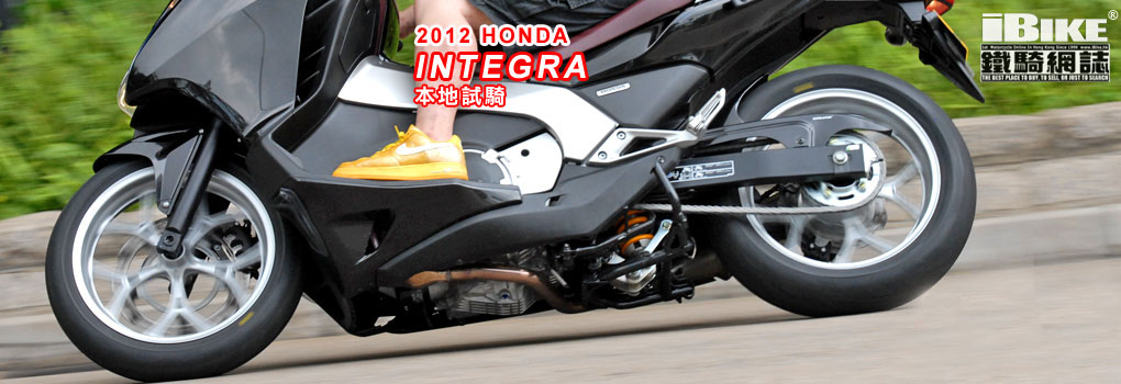

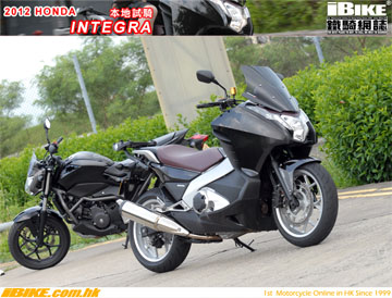

雖然以綿羊形態出現的Integra和NC700S採用同一車架同一引擎,但感覺上Integra的車身比NC700S巨大得多。如果以正常綿羊的上車方法,更會覺得Integra的龍骨位置相當高。上落車時 要小心鞋邊別刮花車身。
仍是同一句話,雖然和NC700S同一車架同一引擎,但Integra的排氣聲比NC700S更沉實更有磁性。而且起步加速的感覺更實在,拉扯感更強。翻查資料原來兩車馬力不同,這是Honda精心調較出來的分別,讓NC700S走行政斯文路線,而Integra主打科幻跑羊。雖說Integra是羊,但其實老編只是屈服在主流意見之下。在老編心中Integra是街車,只不過是偽裝成為綿羊形態。但話雖如此,一坐上Integra時便馬上提醒自己Integra是綿羊的操作。左手牛角是尾迫力,不是極力子。

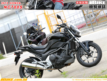

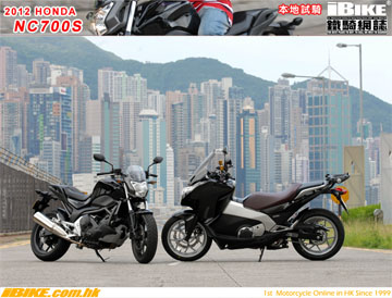

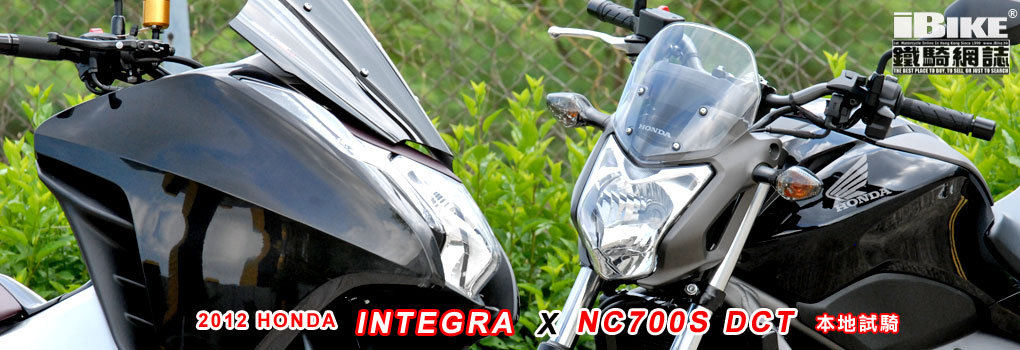

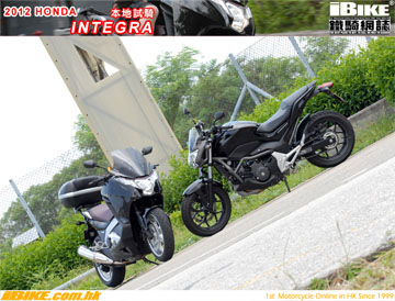

以靈活性來說,NC700S較靈活。Integra比較穩重。再加上有風擋,跑高速跑長途會較NC700C舒適。而改了低風擋的Integra外型更煞食,V型頭燈臉譜比起其他重型綿羊都更惡更有霸氣。雖說低風檔在140km/h以上開始唔夠用,但總比700S全裸式街車舒服。
以一個習慣駕駛街車的人來說,兩車之間會選擇NC700S,貪其操控性較高,又有油缸夾。但如以一個牧羊人來說,肯定會揀Integra,因為駕駛操作方式一樣,有大架,也有泊車手掣,乘客也坐得較舒適。再加上DCT波箱全面打敗CVT波箱,令綿羊愛好者不用再忍受CVT波箱在慢車時想加速時拖泥帶水的情況。

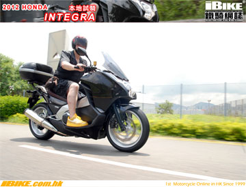

車主的話
今次試騎樣本是由車主Howard提供,並已進行大量改裝 :名廠尾避震、名廠迫力手泵、low低了頭擔、街車把手和低風檔。
據Howard表示,原裝Integra尾避震比較柔軟,快車時有坐船的感覺。此外 ,改了手泵後令制動力更漸進有手感。而Low低了頭擔的用意是微降低座位高度。
