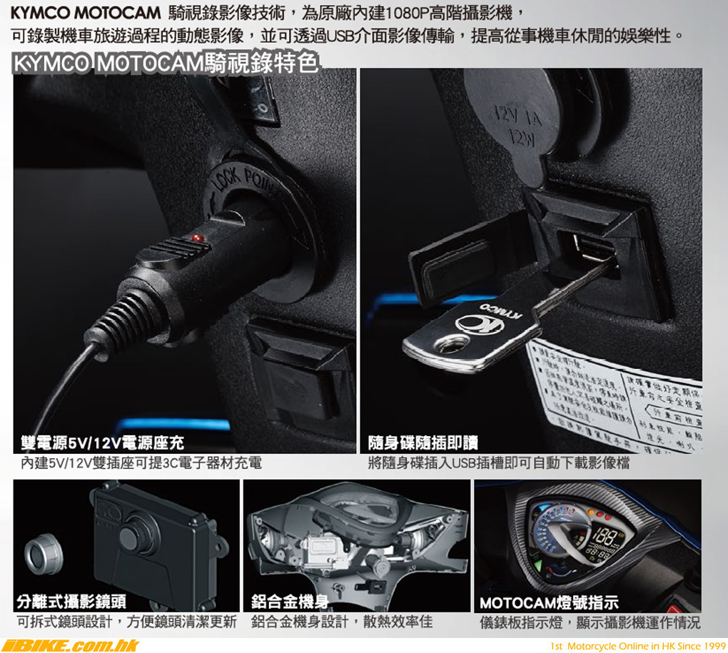

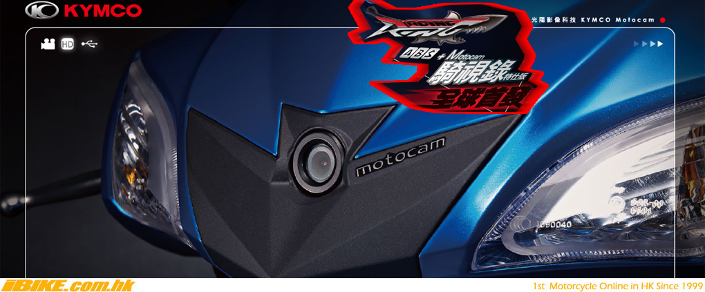

至於今次的重頭戲Motocam,畫質雖然比不上現今頂級運動型高清攝錄機,但作為一部行車監察儀,仍然相當稱職。原廠內置攝錄機的好處是著車著機,熄車熄機。錶板上更有攝錄機標誌,一開車閃四下便變長著,表示攝錄已經進行中。車主不用擔心攝錄機電池的續航力,也不用每次裝拆。原裝鏡頭嵌入車身,既防水又不用擔心保安問題。而且鏡頭位置在頭燈之上,轉向把手中間,拍攝角度相當清楚,視野也相當廣闊。左右和前方車輛的動靜一覽無遺。錄影片段內置日期和時間,下載檔案只需插入USB手指便會自動下載,錶板上的攝錄機標誌閃爍時,表示檔案下載中。當停止閃爍時,代表下載完成。
作為一部行車監察儀,大家都會在意能否拍下前車車牌。MotoCam在正確曝光的情下,可以清楚地顯示前車的車牌。但因為這個鏡頭的自動光圈很敏感,光源一有變化,攝錄機便自動調較光圈,在這過程中,畫面會變得太光或太暗。尤其在轉向時,車頭指向不同方向,都有可能會影響到畫面的光暗。另一問題是防震效果未達現今頂級運動型高清攝錄機的水準。但考慮到單缸綿羊的引擎震動,再加上路面的震動,很難令畫面平滑如絲。
我們外置了一個運動鏡頭在車頭,模擬內置MotoCam的角度,得出的結果是外置Cam的抖動相當大,而內置Cam相對來說十分平穩,完全沒有地動山搖的情況,證明內置Cam的先天性優勢和便利性,遠勝自家外掛cam。當然Racing King 180的MotoCam畫質,若以鑑賞角度來看會失望。但若以行車監察儀的標準,則令人滿意收貨。

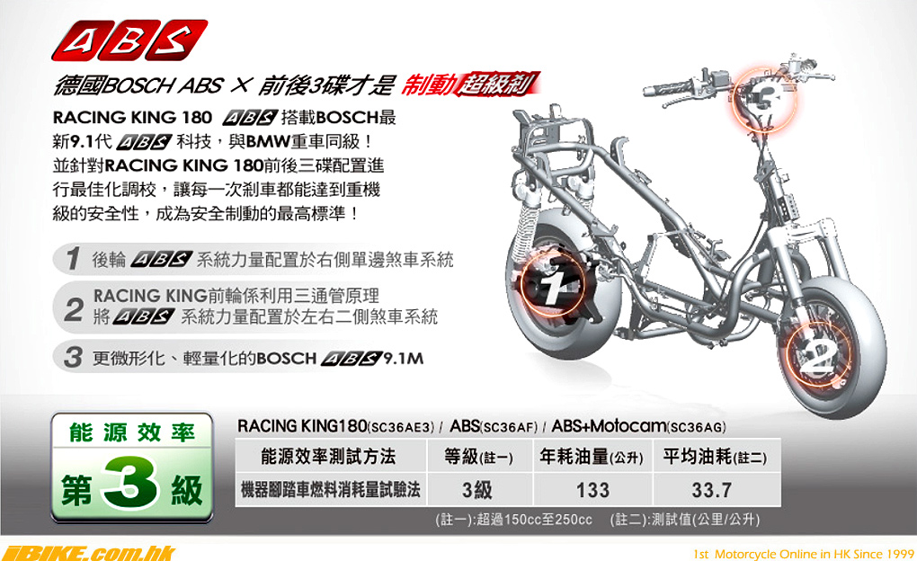

係時候講一講新增的ABS系統表現。傳統綿羊在收車時,因為引擎在後,頭輪負重量不高。所以頭輪的煞車力度不能過猛以免鎖死頭轆。但現在有了ABS系統的幫忙,我們可以不用顧慮太多,只要把車 身楝直,便可盡情地扣實迫力牛角,其餘交給ABS系統應付吧。當ABS介入時,會聽到快速而斷續的響胎聲音,但車身仍然穩定地快速停下來。
Racing 180左右兩煞車碟配備單向雙活塞制動卡鉗確實強,但幸好倒立前叉預載和受壓不算太硬,煞車時頭叉不會過過硬令頭輪沒有時間增加負重,也不會過軟令頭叉輕易撞到底。在乾地上煞車要煞到把ABS系統叫醒,其實不是一件易事。反而尾制動手感偏重,不如頭輪般容易調控煞車力度。
