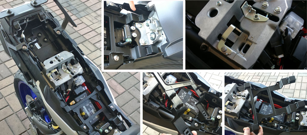

調較座位高度無需工具,只是把座位和底座板放入預設位置便完成調較。熟手的話,一分鐘搞掂。有些車在調高座位後,座墊和油缸之間出現明顯空隙,令騎士的褲易攝入空隙之內,有點阻礙操控。而MT-09 Tracer即使升高座位,座墊和油缸之間也沒有出現太多空隙,保持美觀,值得一讚。
