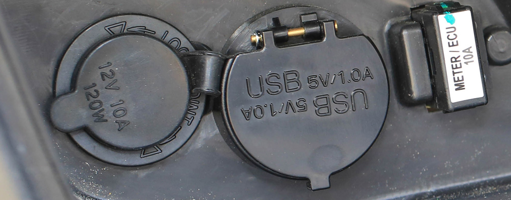

先講第一個改良。覺得電話電量唔夠,成日要充電的人有福了。因為新車的左前手套箱,整合了保險絲盒與充電裝置。新設計同時擁有12V點煙插座及輸出量達到1A的USB插槽。以往USB輸出只有0.5A,新設計能加快充電力度,縮短充電時間。

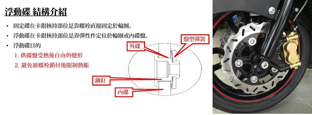

第二個改良關乎安全性。新MAXSYM 600i ABS的頭煞車碟,採用了全新設計,鎖扣合一的開孔浮動式浪花碟盤。浮動碟配上對四卡鉗的設計,在非制動時,能有效減少碟盤與卡鉗的摩擦力,也能減少偏磨耗程度。當激留駕駛時,浮動煞車碟也預留空間讓煞車碟受熱膨脹而不會變型。

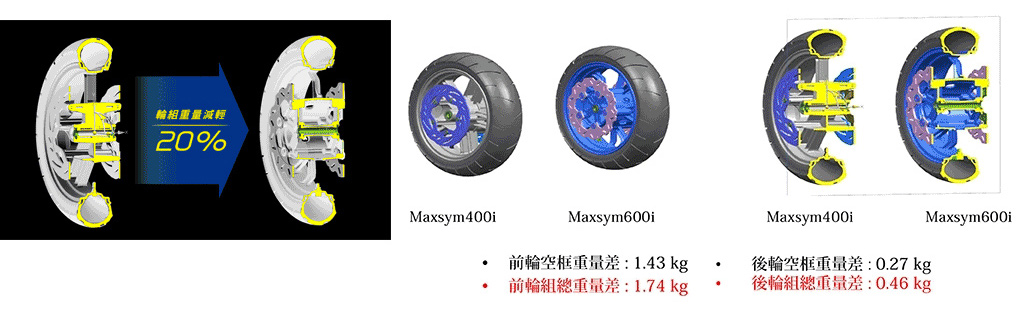

第三個改良關乎操控。除了煞車性能得以提升之力貳 2016年MAXSYM 600i ABS的輪框也有改良。除了貼上紅色鈴貼之外,新輪框採用偷空設計,減低非懸掛重量。根據原廠資料顯示,新輪框輕了20%,理論上對操控有明顯的幫助。因為重量低了,慣性力輕了,無論是減速或加連或轉向的反應都會更敏捷。

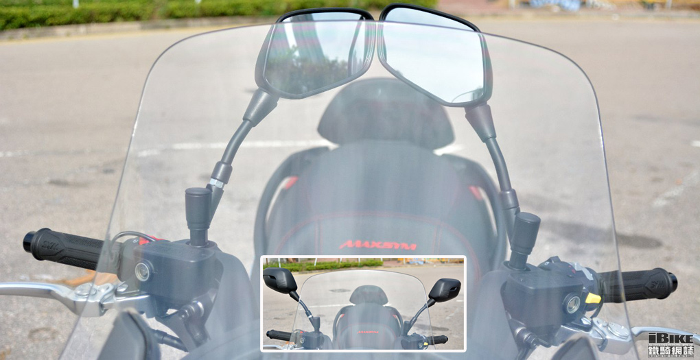

第四細改良方便泊街。始終600車身呎碼有一定份量,泊街位也是每位車主日常會遇到問題。新車的後鏡有新設計,泊車時可以向內180度收摺,減低車身闊度,盡用每一吋空間,也減低被別人干擾到的機會。還原也很容易,絕對是便利設計。

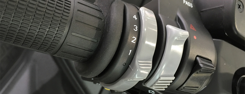

 最後一項改良,適合寒命人。因為新車的手筒增設發熱功能,並有四段式調較,適合不同厚度手套的騎士選用,手腳冰冷的人有福人。
