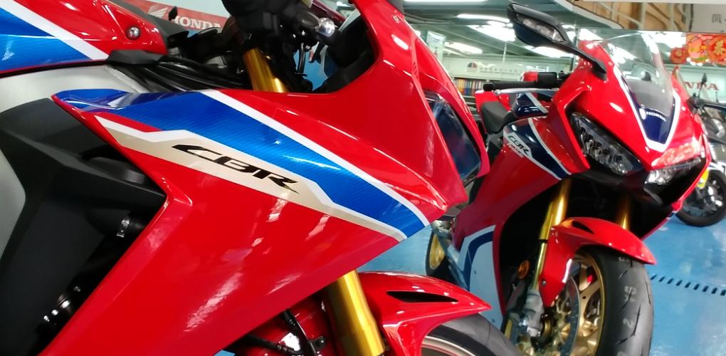

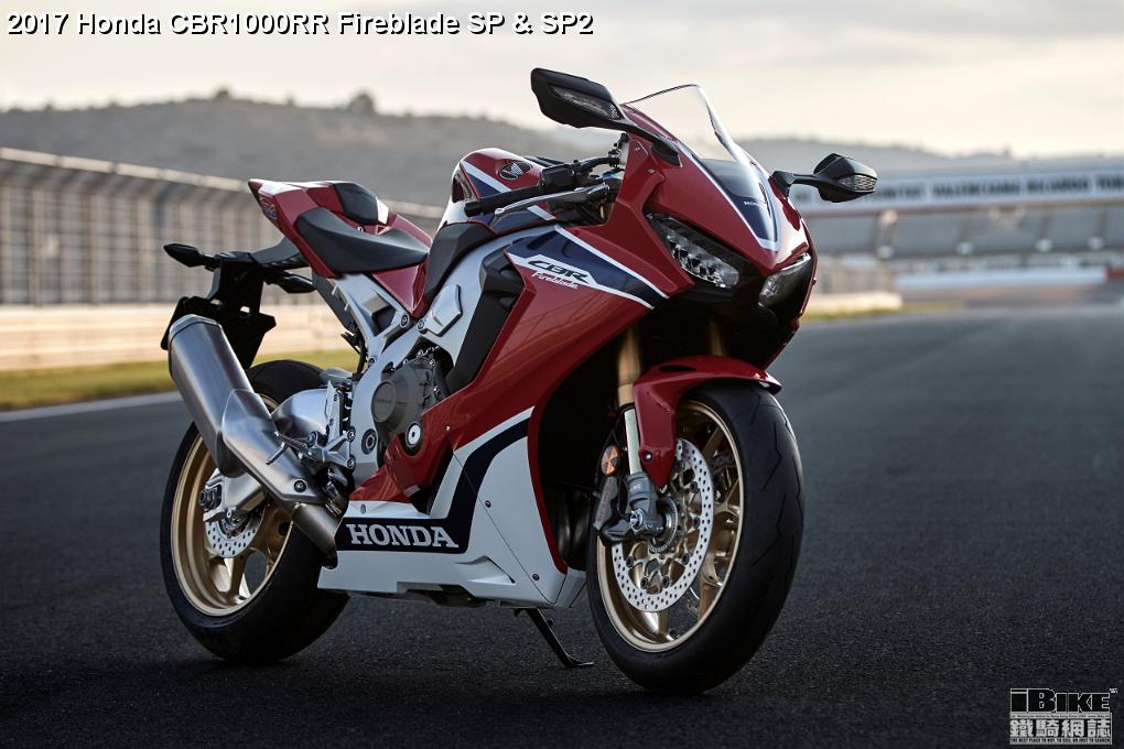

2017 CBR1000RR分為SP版和SP2版。SP2版本更注重賽道表現,但仍可以合法行街。 情況看似Yamaha的R1和R1M,但Honda的SP2引擎規格和SP不同,壓縮比雖然不變,但SP2的生氣活瓣的直徑大了1mm,死氣活瓣的直徑大了1.5mm。SP2的活塞形狀有不同,也經過特殊熱處理,更耐高溫更耐磨。所以SP2的燃燒室、活塞環都和SP版有別,更適合長期高轉使用。SP2再配以名貴Marchesini輕量級鍛造輪圈和其他賽車部品,前後兩隻輕量化輪圈總共減低了18%慣性重力,令CBR1000RR SP2在賽道有更佳表現。SP2的電子系統和SP一樣,但SP2有專用設定。
在外觀上兩車非常相似,但SP2的Marchesini輪圈柱腳較粗,啡呤拉花的主線上清楚見到有碳纖紋理,並有金邊襯托。其實大家無需太在意SP2,因為SP的改革經已非常深入。新車研發方向以三個方向來加強操控,包括減重、增加馬力和增設電子防護系統。三管齊下的結果是新CBR1000RR可以令駕駛者更盡用自身技術,也幫助駕駛者在受控的情況下發揮最大的機車性能。
