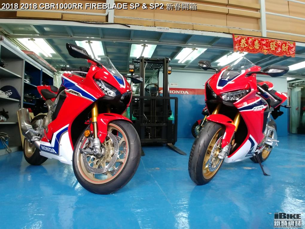

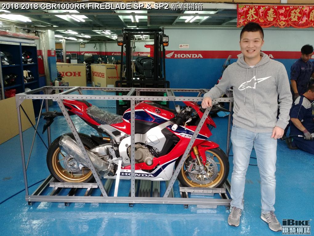

全球限量500台 的SP2 終於到港, 香港幸運地可以分到六台, 未到香港已經沽清。可惜受到船期及其他因素影響,開箱日期一改再改。終於趕及在年初九登場,一眾車主開心到呢~~ |

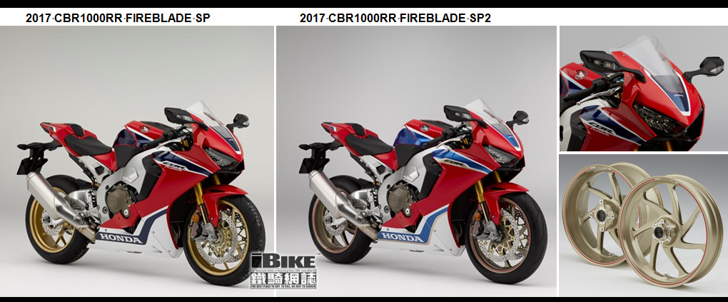

| 今次到港的CBR1000RR分為SP版和SP2版。SP2版本更注重賽道表現,但仍可以合法行街。留意Honda的SP2引擎規格和SP不同,壓縮比雖然不變,但SP2的生氣活瓣的直徑大了1mm,死氣活瓣直徑大了1.5mm。 |
| SP2的活塞形狀有不同,也經過特殊熱處理,更耐高溫更耐磨。所以SP2的燃燒室、活塞環都和SP版有別,更適合長期高轉使用。 |
| SP2再配以名貴Marchesini輕量級鍛造輪圈和其他賽車部品,前後兩隻輕量化輪圈總共減低了18%慣性重力,令CBR1000RR SP2在賽道有更佳表現。SP2的電子系統和SP一樣,但SP2有專用設定。 |

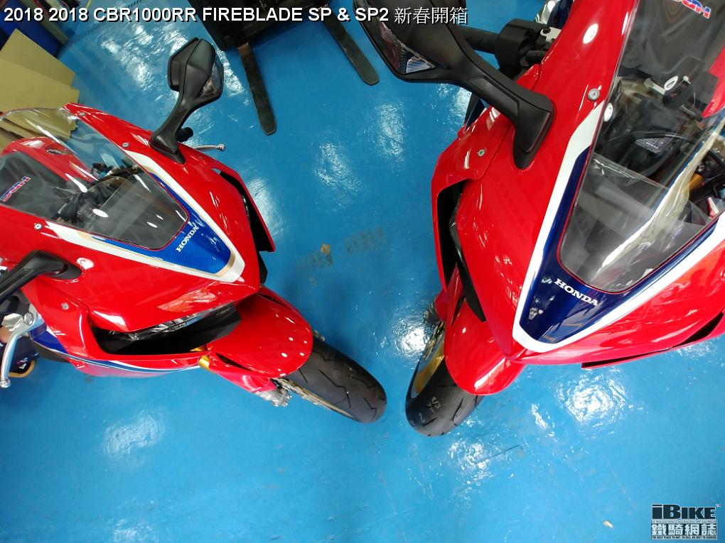

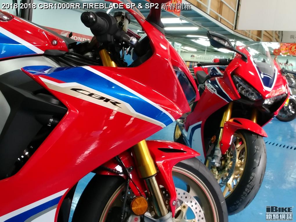

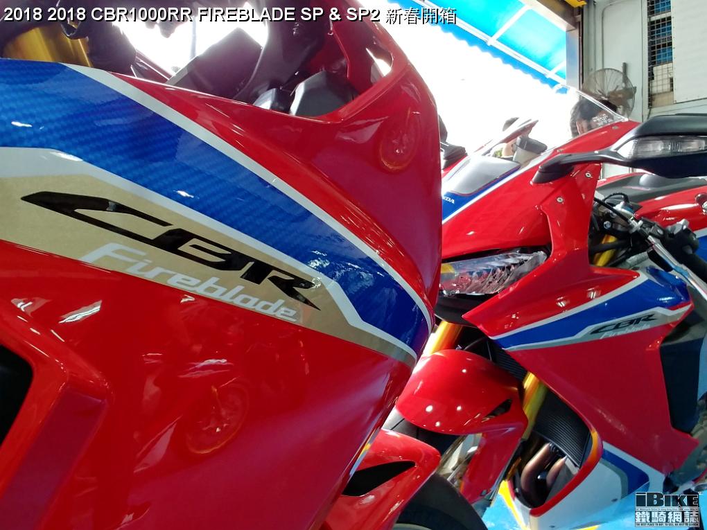

| 在外觀上兩車非常相似,但SP2的Marchesini輪圈柱腳較粗,啡呤拉花的主線上清楚見到有碳纖紋理,並有金邊襯托。其實大家無需太在意SP2,因為SP的改革經已非常深入。 |
