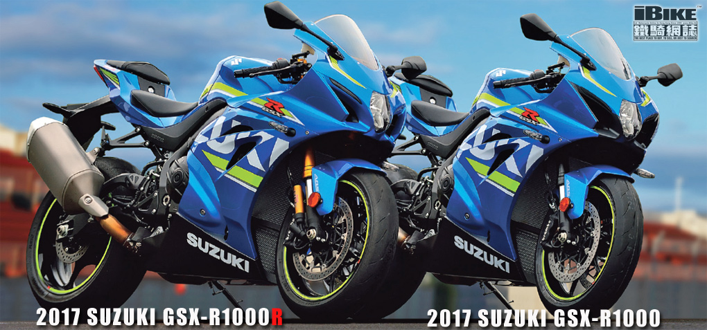

R版的避震規格也比較高,頭尾避震都是採用Showa Balance Free規格,上眼鏡架也比較輕。而標準版只是沿用Showa BPF大口徑活塞前叉,尾避震也丕是Balance Free規格。留意R版的錶板是黑底白字,和標準版常見的白底黑字不同。R版的電池雖然是輕量化規格,但重量仍比標準版重了1kg,裝備重量達到203kg。
從外觀上要快速分辨 GSX-R1000R和 GSX-R1000兩車,先看頭叉,金色fork筒重有好大支外置氣筒便是R版。R版車頭也有兩條LED位置燈,是標準版沒有的。引擎的改革是全面的,以前負責供油的SDTV節氣閥退下火線了,新車換上RbW電子油門。排氣量由999.1cc提升至999.8cc,缸徑由74.5mm增加至76mm,衝程由57.3mm縮短至55.1mm,壓縮比由12.9:1上升至13.2:1,代表著新機器更喜愛高轉,紅區由13,500rpm上升至14,500rpm,轉數變化更活潑。
