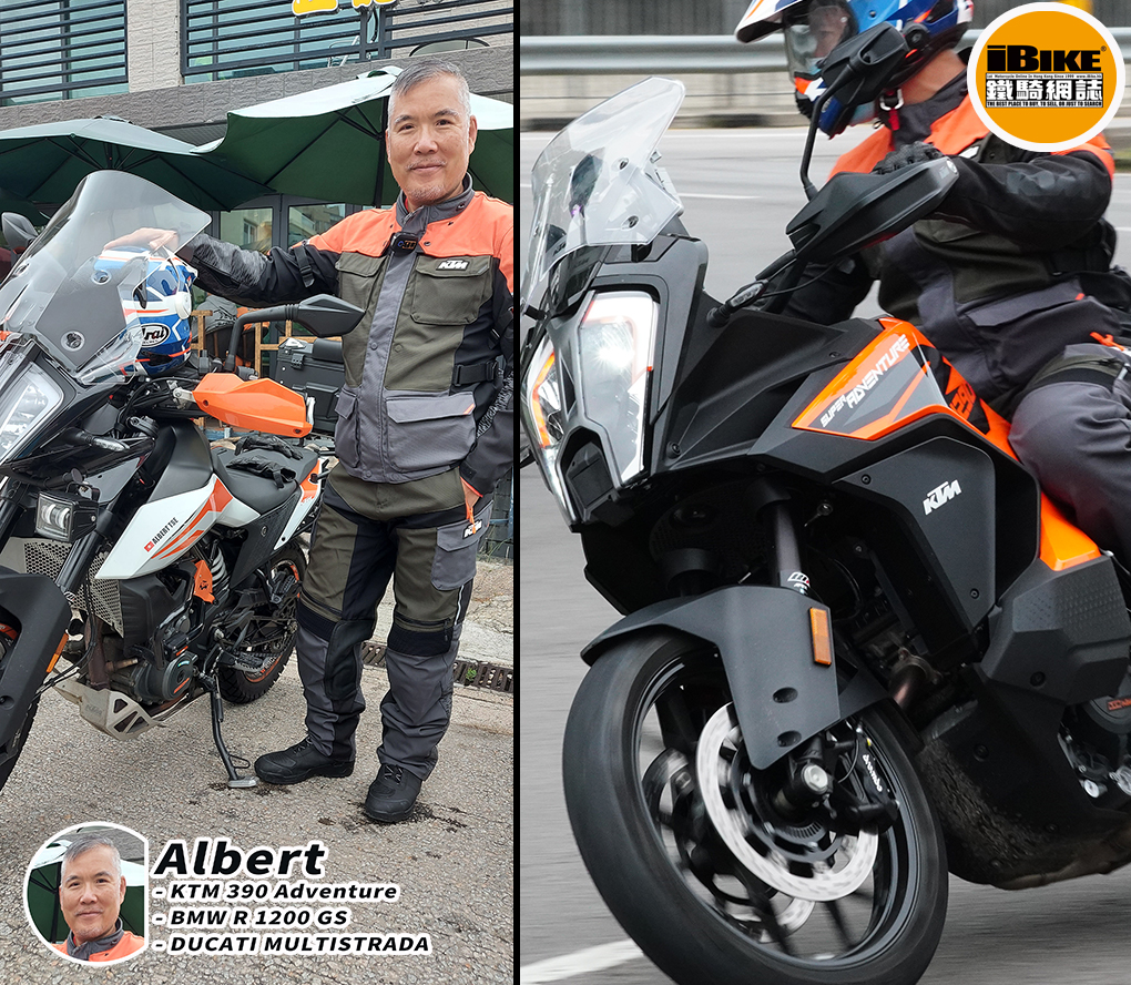

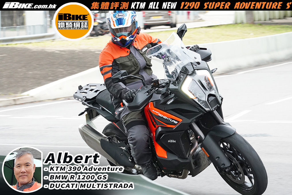

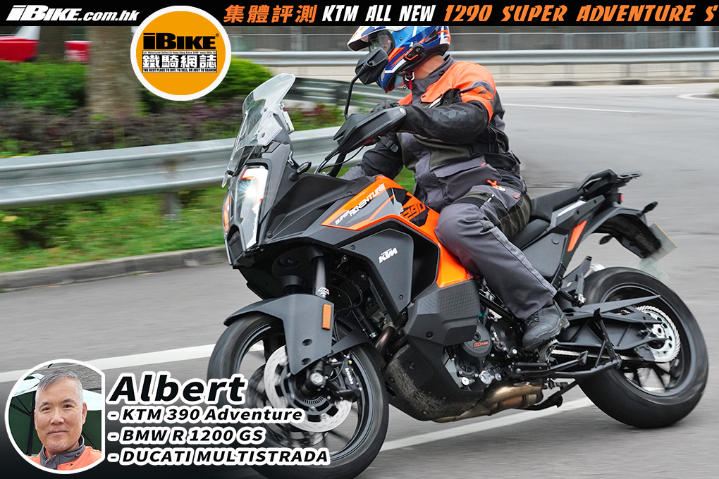

Albert的電單車牌牌齡近三十年,近十年喜愛歷奇車種,原因是喜愛歷奇車這種開揚高大的坐姿,動力也相當澎湃。Albert是BMW水鳥和Ducati MTS Enduro車主,現在以一臺KTM 390 Adventure作為其中一臺腳車。

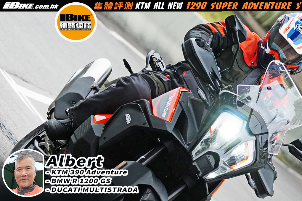

評測當日,Albert由一臺單缸390轉騎雙缸1290。雖然1290座位高了車身闊了又重了,但因為重心造得很低,再加上849mm座高和尾避震預載調在low的位置,所以即使在車身靜止時,Albert並沒有感到有不能適應的問題。
行車時,1290的車身重量更是消失於無形。速度變化快,但高速或入彎時車身又保持安穩,這些都是細車不能達到的境界。再加上電子調較不同避震特性,雙向快速轉波系統和電控防護等等,Albert不禁讚嘆科技的進步,令KTM的重形歷奇車越來越容易使用。
把動力模式調至Sport mode,但在路面多車的情況下,車速控制仍然十分順滑。而舒適又開揚的駕駛姿勢,為隨傳隨到的澎湃動力,輕鬆捕捉每個路面空隙,增添了更高層次的駕駛樂趣和安全感。
Albert認為,在千變萬化的馬路環境當中,細車較容易落入其他道路使用者造成的困境當中。手中有馬能令你多一個選擇,關鍵是如何善用而不是濫用。
試騎當日天氣清涼,是否未能真正感受到V2引擎的熱力呢?其實不是,只要在熱車狀態下,慢車或停車,騎士便會馬上感到後汽缸的熱力。但是新款1290  SAS的散熱吹風口有導向設計,由風扇吹出來的熱風會向車身兩側吹走,對騎士的幫助真的很明顯。

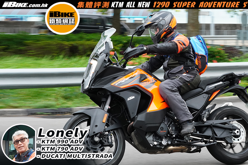

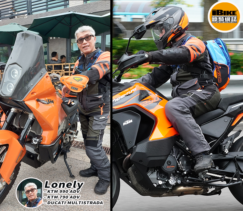

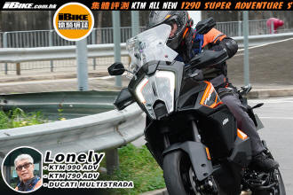

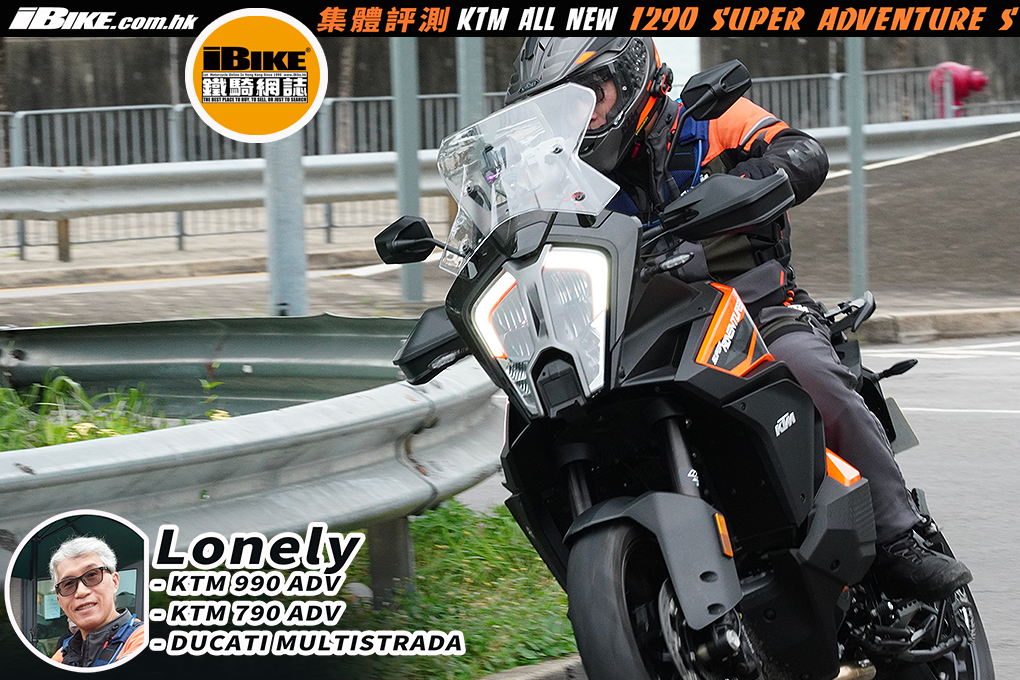

Lonely除了玩Ducati Multistrada 1200之外,也玩KTM歷奇車,包括首次把油缸以倒轉U型來降低車身重心的790 Adventure,和擁有KTM達卡經典形像的990 Adventure。玩慣Off-road的Lonely身形雖然不是特別高大,但很喜歡高座設定。

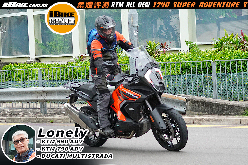

試騎時第一件事便是把尾避震preload調至High的位置,動力模式和避震模式只是調至Street mode便足夠。原因是他想試行山上沒有街燈的村路。
在全車仍在Street mode的情況下跑爛路和衝過多條減速壆之後,Lonely發現新款1290  SAS的過濾和吸震能力做得相當好。車身穩定,對騎士影響也很輕微。窄彎表現也非常優異,非常願意入彎。
1290的操控感覺輕盈靈敏,竟然和790 Adventure相差不大,只是視覺上1290車身較大,但1290在行車時的表現簡直令人振奮。慢車時更充份體驗到機器的醇厚程度,寧靜平滑,充滿高級感。
油門輸出線性,但只要一質油門,動力便馬力呯呯聲殺到,要乜有乜。Lonely表示駕駛KTM的Adventure Bike非常開心,因為這是全能車,快慢皆宜,又可以應付不同地形,過彎時無論上身掛出去或是車落人唔落,過彎表現都一樣咁順暢。
和Albert的感覺一樣,新款的1290 SAS的駕駛樂趣非常高,低座高低重心更是把新款1290 SAS變成一部大眾化的電單車,Lonely認為即使身高只有160cm的女仔,也可以應付新款1290 SAS。

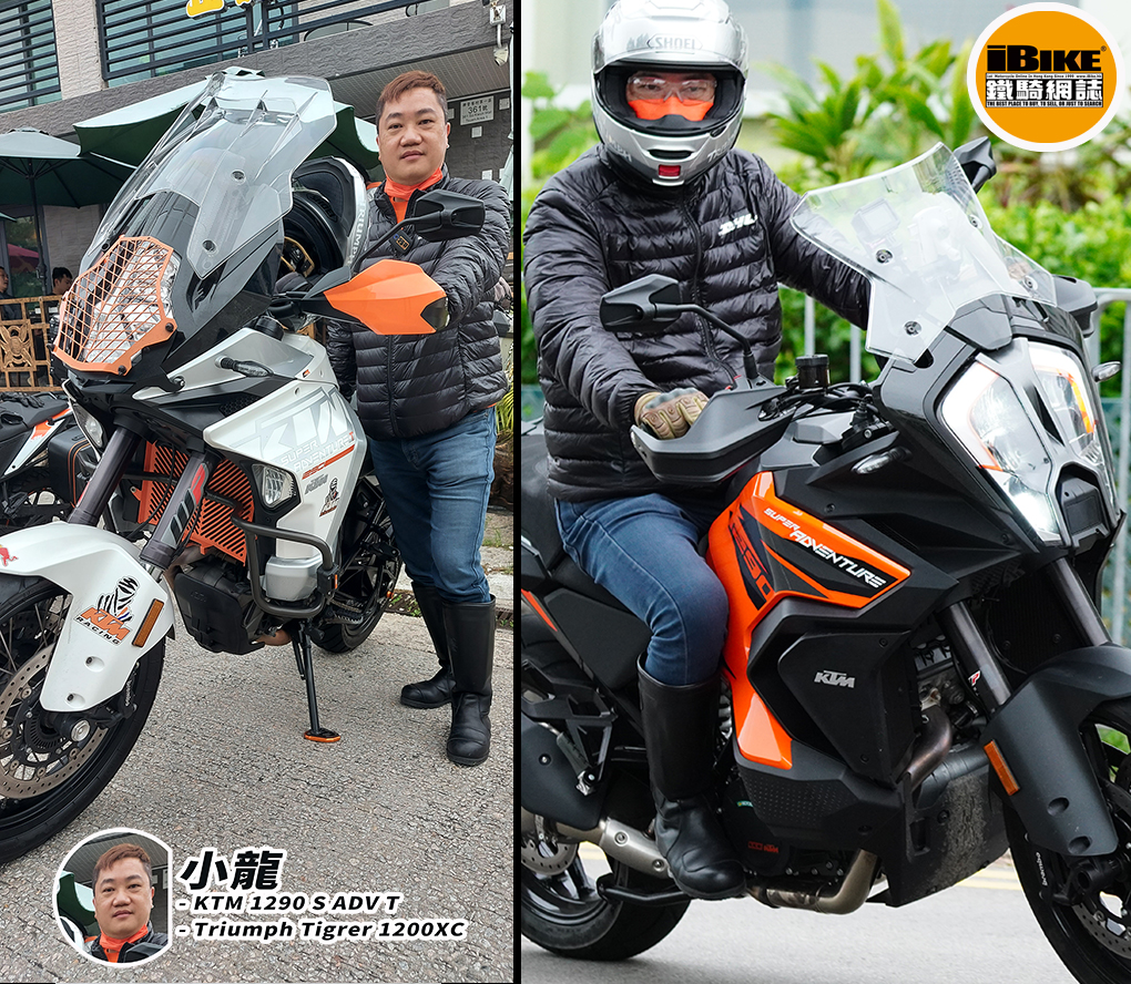

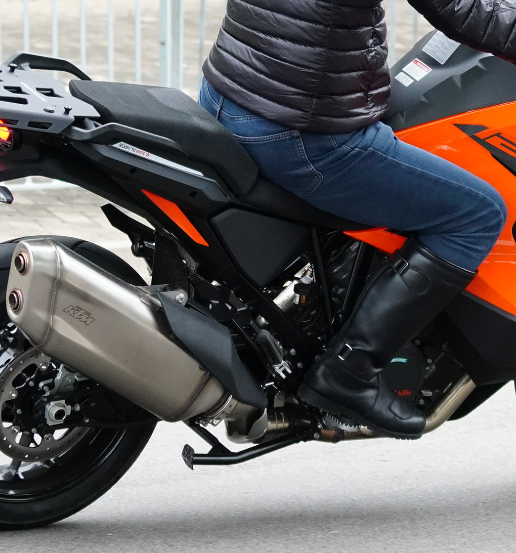

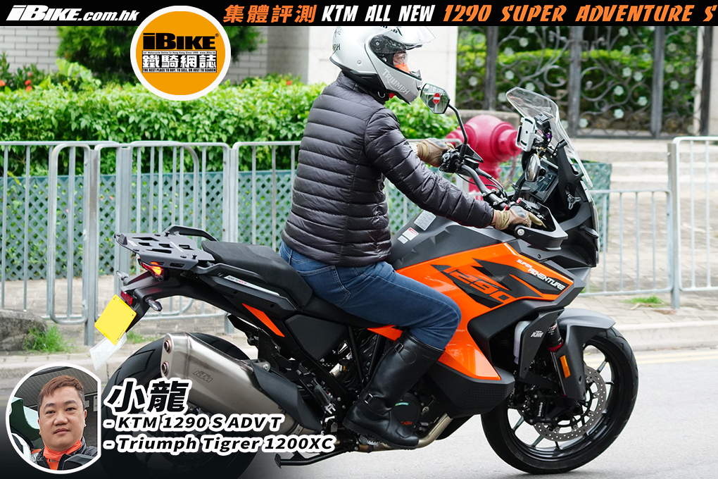

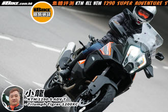

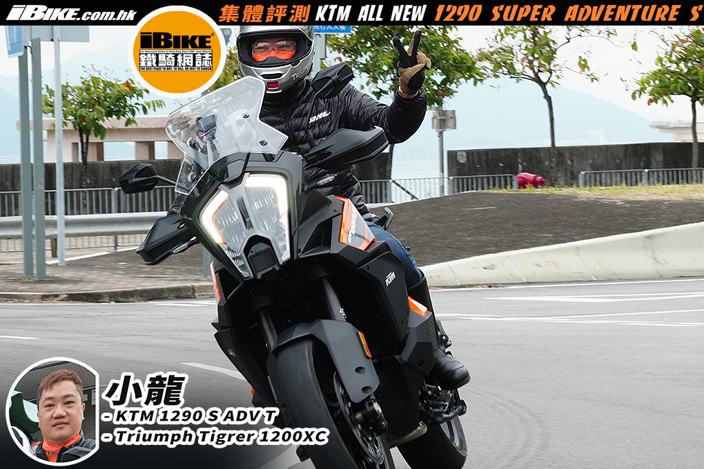

小龍是2015 1290 Super Adventure T的車主,是每天上下班跑長途的腳車。KTM在2019年為1290轉過款,但分別不及2021年這款屬於全新設計。所以小龍一坐上車便馬上感受到新款1290  SAS的輕巧和重心變化。
新車的風擋在高速時有很好的發揮,頭盔不會有被風吹到頂住和兩邊左右擺動的情況。全新的七吋TFT彩屏更是拍爛手掌,資料清晰易讀。
香港人的身型普遍都不算高大,所以很多人都對重形歷奇車抱有一定戒心,認為車身重,座位高,車價又不便宜,更認為香港地少人多,車速快得去邊,無需要駕駛重車云云。
小龍認為新款1290 SAS完全把上述憂慮一掃而空,因為新車落腳容易,重心低,座姿舒服,視野又開揚。慢車操控容易。
舊款1290在一波和二波的表現較牛,很想衝出去。而新車在一波和二波的表現較文明,線性和更易操控,慢車塞車會更容易操作,但起步時會較舊款慢一點。
小龍認為避震在Sport的模式下有點過硬,難怪Lonely只是把避震調至Street mode便足夠。原廠排氣喉聲在低轉時比較斯文,扭油後便開始引吭高歌,也是相當閱耳。
