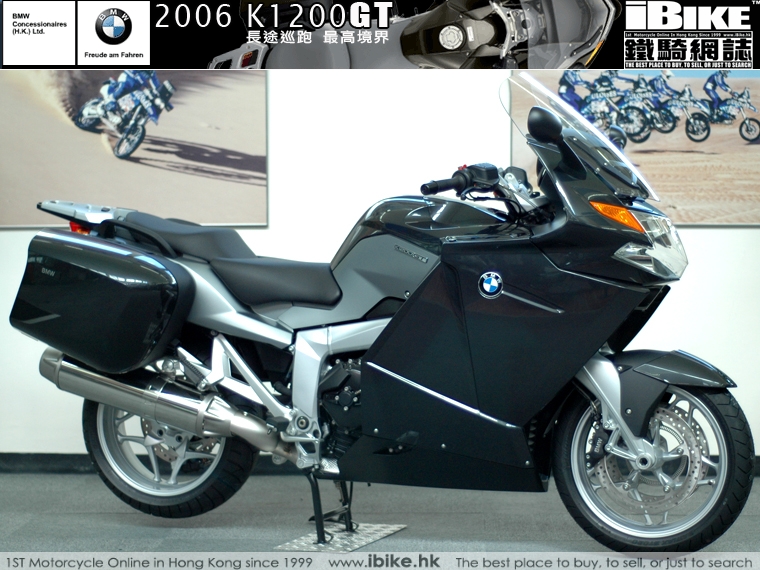

轉走高性能路線的BMW電單車,繼推出K1200S跑車和K1200R街車之後,乘勢再推出新一代長途巡航跑車
- K1200GT。新車分享著K1200S和K1200R身負的BMW新一代專利懸掛技術Duolever和EVO-Paralever前後避震系統,(SWS)
CAN-BUS單線電氣系統,當然還有BMW傲視同儕的第二代高性能55度前傾1157cc水冷直四引擎。

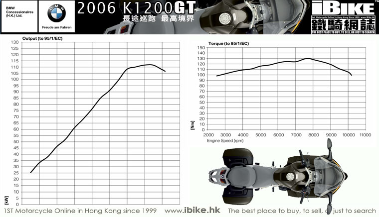

K1200GT馬力輸出高達152hp/9,500rpm,扭力則高達13.26kg-m/7,750rpm。以BMW一向在長途巡航跑車的領導地位,應該沒有人會懷疑2006K1200GT的運動性能和舒適表現。 |

K1200GT的55度前傾1157cc水冷直四引擎,在3000rpm時已輸出75%(9.945kg-m)扭力,確保豐盛的加速力無處不在。55度前傾引擎營造前置和低矮的重心,和跑車看齊,增加K1200GT的操控表現。
