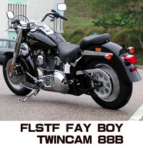

提起哈利FAT BOY你會否想起「未來戰士」的大隻佬Terminator呢?滿身肌肉,粗礦的男子漢形象,相信Fat Boy是哈利眾多成員最具代表性的一員,亦是最多進階騎士會考慮的型號。
自00年配備Twin Cam 88B 內置雙平衡軸引擎後,Fat Boy原始的獸性感覺被減低了不少,但反而更易爭取喜愛現代文明產物的人士注意。減少震盪,對減少長途駕駛時體力的消耗有很大的幫助。
當日試駕的FLSTF雖然不是採用電子燃油噴注系統,但仍可利用Digital Technician 診斷和檢查車子的狀況,十分方便。
排氣量高達1450cc,乾重超過302kg,Fat Boy便絕對是一個龐然巨物。我們認為,即使你有高超的駕駛技術,但如果沒有相當的體型,坐上去唔係咁襯,所以都幾蝦人玩。
00年以後的新車配備了免加水MF電池,除了增長電池的壽命外,也令你在冷天時更容易撻車。頭輪採啤鈴採用密封設計,使用壽命長達十六萬公里!掣動系統也有新的改動,採用四活塞掣動卡鉗。迫力皮的物料也有改良。
當日試騎的Fat Boy是FLSTF型號,另外還有一款FLSTFI,採用電子燃油噴注系統,可惜當日沒有一起到場。

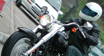

出乎意料地,最大扭力高達10.8kg-m的Fat Boy,油門反應相當柔順,十分容易控制。比起Sportster 883,脾氣更好。扭動油門,轉數上升速度適中,最大扭力在3,500轉便達頂峰,是一臺超低轉數的電單車。

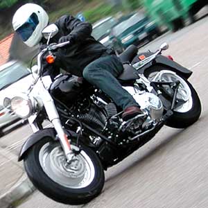

龐大的車體和標準美式巡航車的轉向幾何,轉彎真的需要時間適應。記得初初轉細彎時明明做齊功夫,但車頭仍然指向彎頂,確實嚇了一跳。但穩定的操控表現,令我在第二隻彎有信心表現得放一點,把車速提高一點,原來對轉向有幫助。
用腳跟向後踏的轉高波方法實在非一時間所能適應。還是乖乖的繼續用腳尖Tick吧。
轉波反應十分良好,輕巧寧靜,操作極力子所需的力度比想像中要輕,其實都幾容易駕駛。

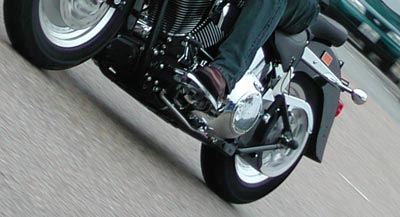

掣動力方面,收車真的要靠引擎牽引力幫幫忙。只有單碟的前輪,被沉重的車身推得厲害。預早收油、前後迫力齊用方為上策。避震方面,當然是以柔和舒適為主。一開油車尾應聲下沉,幸好避震回彈控制得宜,不會有太大的負面影響。
闊把手比街車化的把手更易操控車身,打開胸膛的豪邁感覺油然而生。只有647mm的座高真的很矮,有如坐凳仔,任何人要雙腳同時著地都不是問題。也許,要享受Fat Boy的駕駛樂趣,阻擋騎士的難關不是在於駕駛技術或身型,而是金錢吧!
