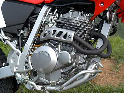

XR250的動力心臟仍是越野車種最可靠的風冷引擎。引擎編號MD17E,是一臺四衝程風冷OHC四氣閥引擎。燃燒室採用RFVC放射性活瓣設計,有利提升中段和尾段的動力輸出。
改良的地方是點火系統採用數位式CDI點火系統,結合油門位置感應器,提供更準確的點火時間。在中低轉時油門反應提升了10-20%,在山嶺進退時更顯得心應手。

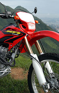

全新的車身啡呤,帶出更進取的線條造形。油缸和兩側的啡呤是全新設計,新啡呤據說能幫助引擎散熱。頭沙版取自CRF450R,尾沙版造形也更見醒神。
簡潔的錶板仍維持用指針式顯示,比起數位式顯示,行車資料更方便易讀。左右掣盒也十分簡單,最正係爬山車有電撻設計。
改良的另外一項重頭戲是新車改換了43mm倒立前叉來提升頭擔的剛性和操控表現。避震行程由260mm增加了5mm到265mm,提升頭擔應付惡劣路面的能力。

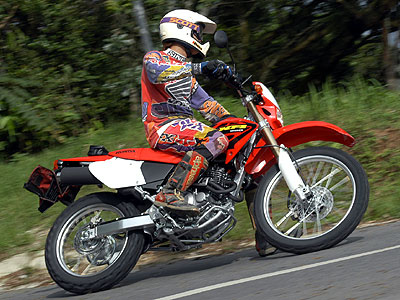

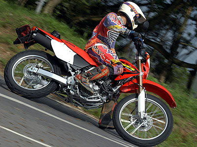

新改良的坐墊真的發揮了作用。舒適靈活,騎士可以很容易地轉換姿勢和單腳落地。尾避震預載力度不是太高,加上車身纖巧,又窄又輕,所以別被875mm座高所誤導,以為XR250很難騎。
車身的震動被抑壓得十分好,油門反應細緻,動力輸出柔順,轉波動作暢順寧靜,極力子輕盈等等優點,令到XR250十分容易駕駛。再加上慢車時車體表現靈活帶出無負擔的操控感受,XR250便是一臺令人一試上引癮的電單車。亦只有這類輕盈的越野電單車,可以讓你盡情地回味騎越野單車的那份爽快的感覺。
XR250懸掛表現理想,離地距充裕,掣動也表現出色。前後掣動介入的力度和時間恰到好處,在駕駛過程中提供安全和快感。
以250級數來比較,XR250路動力輸出當然說不上驚天動地,但總算表現稱職夠用。值得一提的是引擎牽引力不算高,收油時車速不會被猛然拖低,配合六前速波箱的運用,流離於曲折彎道中倍感暢快流順。
