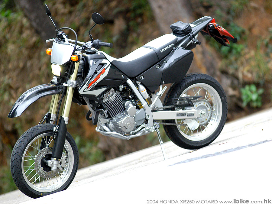

              | 在2003重新推出的XR250越野電單車,以一臺高性能的四汽閥單汽缸風冷機器和高級的避震配套,讓各界用家滿意,所以好評如潮。另外一款街道版XR250
              Motard雖然在日本已推出多時,但因為出口配額分佈的問題,行貨一直沒有辦法抵港,讓一眾玩家苦候多時。 現在第一批XR250
              Motard行貨終於抵港,我地梗係第一時間借車體驗一下喇!春宵短聚還車後,我們的感覺到XR250 Motard是一台鼓勵騎士發揮頑皮本色的電單車! |

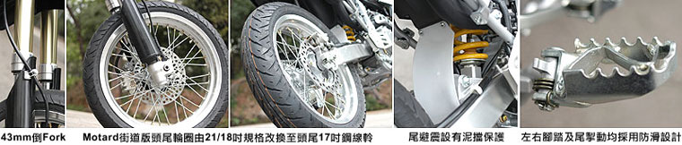

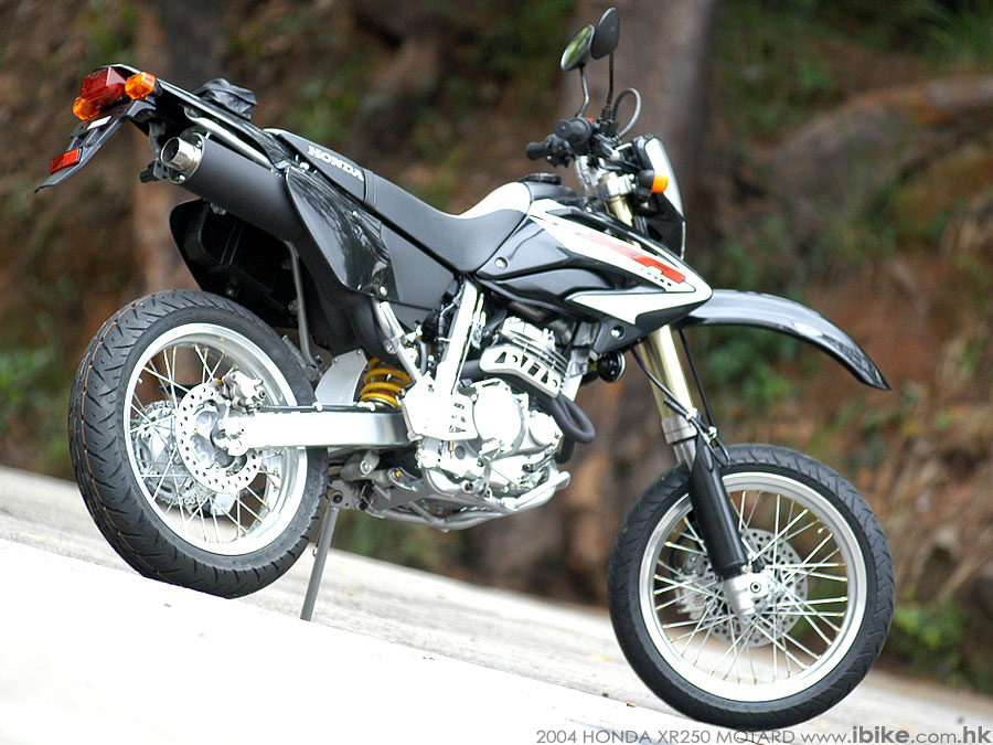

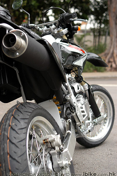

              | 為了更適合作街道使用,Motard版更換了標準17吋輪框,採用彈性較合金輪框高的鋼線軨設計。而避震設定和行程則維持不變,讓XR250
              Motard仍然維持一定越野性能。由於輪框直徑小了很多,讓XR250 Motard的座高得以降低,前傾角和拖曳距也有變化,數據更接近街車,詳細情況可以參看文末的規格對照表。 |

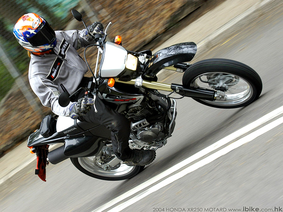

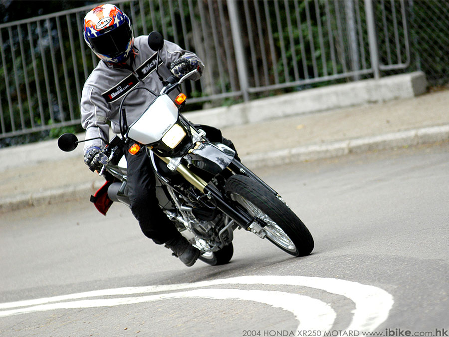

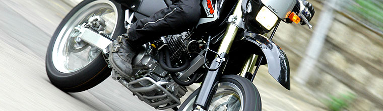

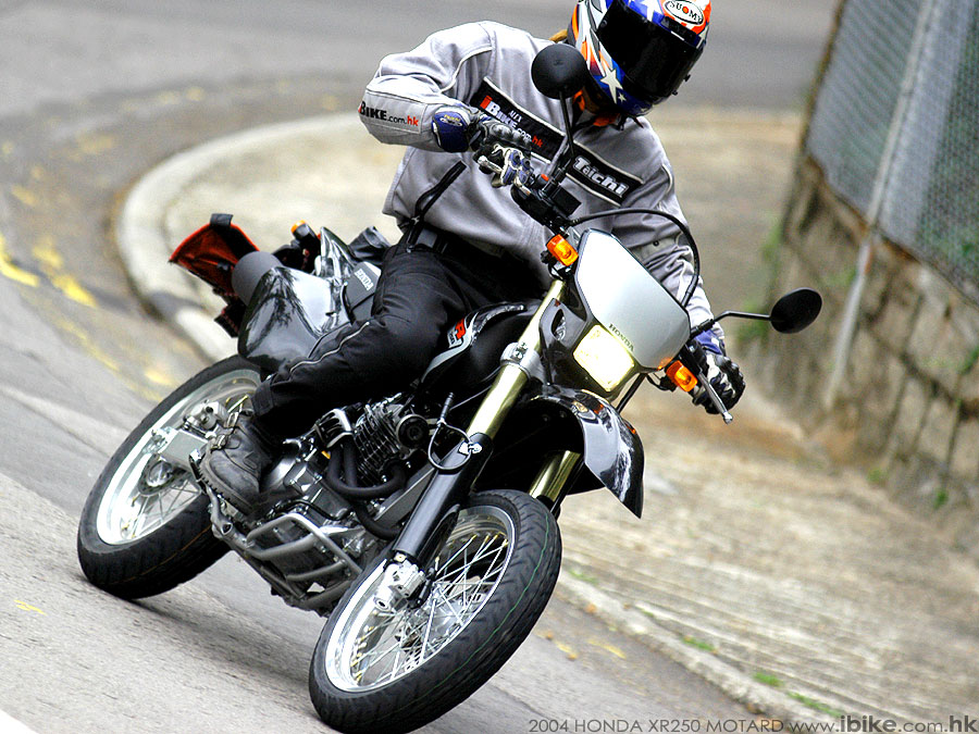

              | ALEX試騎感受: 因為工作關係,我經常有機會駕駛不同款式或形態的電單車。有些電單車的主要樂趣來自別人觀賞的眼光,而有些電單車的主要樂趣則來自真實的駕駛快感。而駕駛快感又可以分為令人窒息的性能表現,和令人微笑掛面的輕鬆操控。之前試騎過的XR250,樂趣便是來自令人微笑掛面的輕鬆快感,讓不同技術級數的駕駛者,都可體會到駕駛樂趣。而街道Motard版的出現,則更加強調這種優質特性,而且友善度更有所增加。

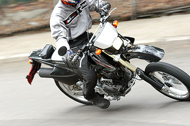

              |  | 頭轆輪圈的直徑由21吋縮小至17吋,令XR250 Motard的轉向更輕巧靈活。降低了座高讓入門級車友更感安心之餘也降低了重心。選用道路輪胎而非越野輪胎,也明顯增加抓地能力,增加安全。
              種種改動令Motard版更適合日常代步之用,但在惡劣天氣或路段上,XR250 Motard比起街車對路面的狀態有更強的寬容性,實用性能更高,也更容易駕駛。 Motard版本雖然比起越野版重了15kg,但因為重心降低和乾重仍然只有134kg的關係,操控仍然輕巧靈活。 原庄尾胎規格為130/70-17,以250級別來說已經夠用。即使在一些極端的情況下甩甩地,仍然容易補救。 |

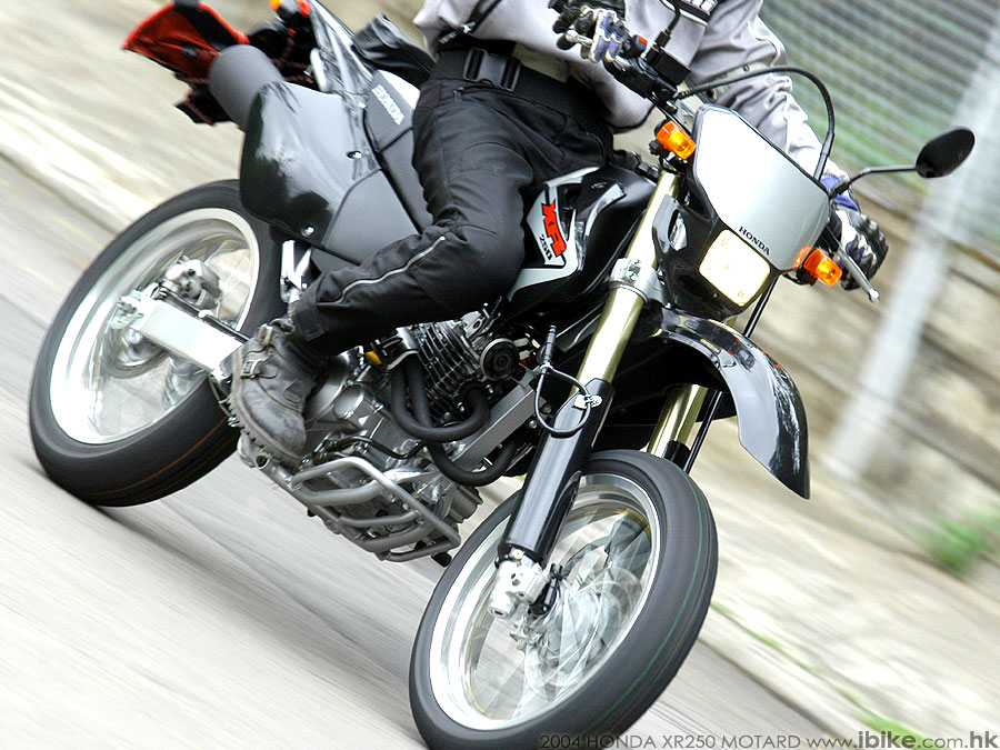

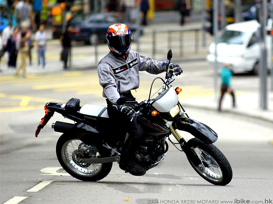

              | 以28匹馬力和2.6kg-m峰值輸出來說,XR250的力量表現當然不能說是驚天動地。但放在輕盈的車身上,卻也足夠使用有餘。用二波起步也沒有問題的XR250,最佳的加速波段是三波至五波之間。引擎的震動,點滴地往把手和坐位傳送,反而增加了一點原始味和機械感。XR250沒有轉數錶不是問題,用你的身體去感應吧。 |
              |  | 以街車的標準來說,XR250 Motard擁有較輕巧的乾重和窄長的座椅,讓駕駛者有較大的自由度去發揮不同的的駕駛方法。
              高而闊的把手在細彎中發揮槓桿作用,轉向表現省力輕盈,讓車身傾斜或回復重直時的感覺都是爽脆俐落的。 XR250 Motard的掣動表現仍然以前迫力為掣動主力,它很快便進入工作狀態,漸進的掣動力量讓人容易掌握。即使在急剎時,長行程的避震表現仍然穩定。 |
              | 總結: 在高速公路上行車,Motard版因為重心降低了和採用道路輪胎的關係,安全度會更高而玩樂程度卻沒有減少,只是犧牲了真正的越野性能吧。所以如果閣下大部份時間都是在舖裝路面行駛,Motard版會比越野版更適合每天使用。有關XR250
