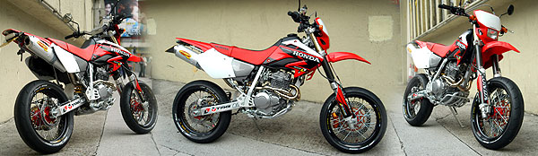

最近亞林電單車行有限公司便成功為一位客人改裝了一臺Honda
XR250 Super Motard。 |
起先以為這是XR250越野版改裝成為街車,但
總問下原來車主竟然是購買了本來已是街車版的XR250Motard,再繼續進行浩大的改裝工程。以下時間大家來參觀一下: |

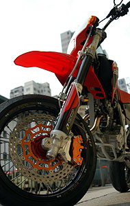

原庄金色倒Fork的XR250,車主準備了一對BERG RACING 碳籤頭FORK�R加以保護,而頭fork亦變成黑色。把原庄的輪框捨棄,而豪氣地改換上EXCEL黑呤
,配以RK綱線。頭框規格為3.50-17,尾框規格是4.25-17。改用較闊的輪框,輪胎順理成章也由110/130升級為120/150。車主選用了MICHELIN
PILOT RACE M2 頭120/70-17 尾150/60-17。 |
車速提高了,掣動系統當然要升級。車主選用了荷蘭MOTO-MASTER出品的320mm菊花浮碟和四活塞卡鉗,再配以日本EARL'S迫力鋼喉。 |
改變了操控感,在慢連轉向感覺比以前鈍,但高速時穩定感明顯增強,更適合在都市使用。為了增加中尾段的車速,頭尾牙改用法國AFAM出品來降低減速比。據車行表示改動後極速由120km/h提升至140km/h。 |
日本WAI-POINT LED 尾燈
日本R&R指揮燈 |
美國FMF尾喉OVAL TYPE |
日本RSV 頭PIPE |
美國ONE全車RACING
STICKER |
據車行表示,客人目前的改裝成本約為HK$30,000,但改裝工程仍然在繼續進行中。餘下的改裝
項目包括追加Earl`s油冷散熱器,龍骨保護架和賽車slide式化油器。 |

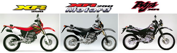

原庄規格 |
XR250 |
XR250 Motard |
四衝程空冷OHC單汽缸RFVC四汽閥
73.0 mm x 59.5 mm
| 壓縮比 |
9.3 :1
249cc
28ps / 8,000rpm
2.6kg-m /7,000rpm
半雙搖籃鋼管車架
傳動系統 |
濕式多片六前速鏈傳動
| 燃油供應 |
VE88化油器
前傾角(
R)
26°30'
25°15' |
105mm
71mm |
43mm倒立前叉
Pro-link單筒避震
3.00-21 51P
110-70/17 M/C 54H |
4.60-18 63P
130/70-17 M/C 62H |
240mm碟形掣動
220mm碟形掣動
2175 x 805 x
1190mm
2110 x 790 x
1150mm |
1425mm
| 最低離地距 |
285mm |
240mm |
875mm
855mm |
119kg
134kg |
9.7公升
