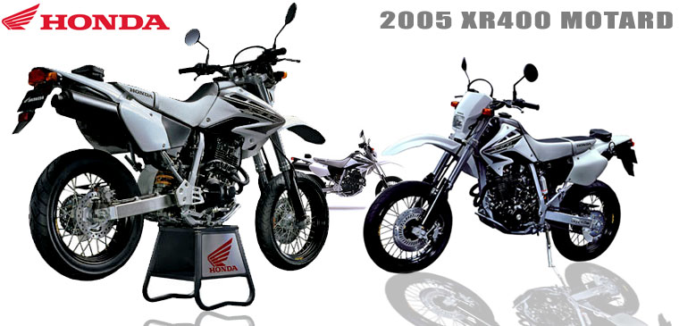

Super Motard風頭勢不可擋,Honda最新力作XR400 Motard在日本的正式銷售日期是三月二十九日,預計年銷數量是一千五百臺。新車採用四衝程風冷397cc單汽缸OHC
RFVC引擎。燃燒室採用放射式四汽閥設計配上34mm口徑化油器,比XR250更強調低扭輸出和爽快油門的樂趣。 |

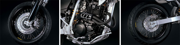

和XR250一樣,XR400 Motard採用前後17吋街道型合金輪圈。雙搖籃車架因應400級的輸出而作出適當強化,確保轉向時能提供穩固可靠的表現。

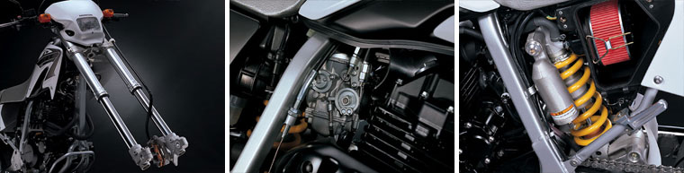

頭避震和XR250一樣採用同樣規格的43mm倒立前叉,但前制動碟的呎吋卻加大至276mm直徑以應付400級的要求。新車的整體呎碼比起XR250
Motard稍微增加,尾胎呎吋由130升級至140,乾重也增加了11kg。但400的座高仍維持在855mm,軸距也只是增長25mm,所以預計實際乘騎時400和250的操控分別不會太大。 |
令人奇怪的是XR400 Motard的30ps峰值馬力輸出,竟然比起XR250的28ps只是多了2 ps馬力。Honda作為世界最大規模的電單車製造商,作出這樣的安排一定有特別意思?我們嘗試替Honda解話: |
首先是XR400 Motard的引擎壓縮比較XR250低很多,由9.3:1下降至8.8:1,代表引擎內承受的壓力減少,熱量也會降低。向好的方向想是引擎也會較耐用。
第二點是400峰值輸出的轉數比250低。峰值馬力低了一千轉,而峰值扭力則低了一千五百轉。別忘記Super Motard以扭力為主,XR400
Motard比.XR250 Motard扭力增加三成而所需轉數下降,代表油門反應更快更爽。
第三點是耗油量。引述廠方資料,以定速60km/h巡航,每一公升汽油XR400 Motard可走36km,而XR250
Motard則可走40km,只是多4km。換個角度看,如果以每一公升汽油跑少四公里的代價來換取30%扭力增長和提高油門反應,可說是一個相當化算的交易。 |
Honda XR400 Motard 官方影片
因為扭力充裕了不少,所以XR400 Motard對波箱的齒輪比率不用太費心思去安排。400採用五前速波箱,而250則採用六前速波箱,可以想像得到,駕駛XR250
Motard會比XR400 Motard較為忙碌,引擎轉數既要高一點,轉波也要密一點。 |
如果將來新車主要提高XR400 Motard馬力的話,相信十分簡單。 首先換喉,再來換薄砧口增加壓縮比,效果己經會相當明顯。
如果單純比較250和400分別的話,相信駕駛400會更稱心,也會較為耐用(雖然Honda已經相當耐用)。 |
