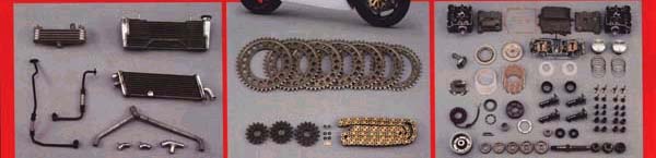

全套落場專用的引擎及車架補強部品,包括CNC電腦鑼機精研的汽缸蓋,快cam,鈦金屬閥門,還送多你一套活塞和曲軸。變身後壓縮比由10.8:1增至12.7:1。配合無閹割的原廠kit喉,馬力遞增至170ps/11,000轉。馬力大了,轉數活動範圍也多了。車架配套方面,有全套碳纖啡呤和座位,47mm Showa 倒fork, Showa 賽車尾避震,鎂合金輪框, Brembo剎車卡鉗,迫力泵及巨型剎車碟,鋁合金油缸,新風盒,加硬尾搖臂和更大的散熱水箱。變身後,乾重跌至170kg。注意!馬力/重量的負笴比例是1:1,即一公斤重量有一ps馬力推動。
