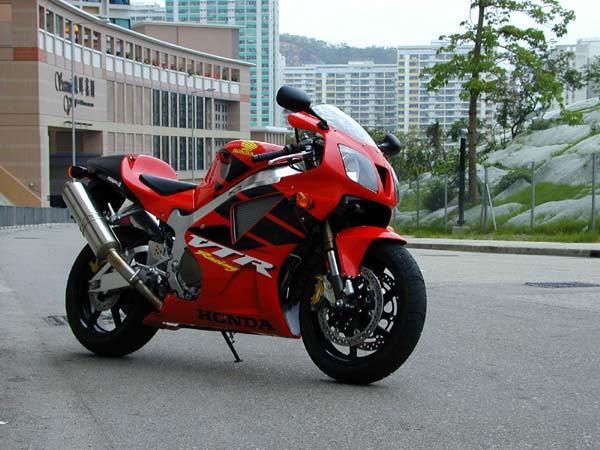

NR式全液晶數碼化錶版,所有警示燈均使用LED燈,乜你部車重用緊燈膽?Sorry!
揭起乘客座墊,可以見到儲物洞的空間和新CBR900RR
差不多,都是向騎士座墊方向延伸以增加深度。圖中插頭
是將來加添解碼器或更改電腦程式之用,要好好保護。
SP-1配備CBR1100XX的Bank Angle Sensor,在車身過份傾斜時,自動Cut火。
由於原庄車已是超高腳踏,所以採用特長Hero Bolt。乘客腳踏也有行李鉤。
