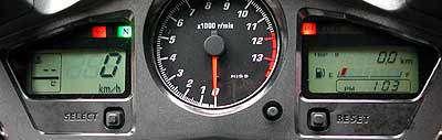

錶板
雙LCD屏幕錶板報告了一切有關行車、保安和系統狀況的資料讀數。
當天我們最常看的便是左角的水溫讀數,正如之前所說,大塞車時的VFR800 VTEC水溫最高是105度,風扇啟動後會把水溫吹跌到98度方止。未開風扇時不太感受到引擎的熱力,但風扇啟動後兩條大腿馬上變得溫暖。因為天氣尚涼關係,寶貝袋並未感受到太大威脅,但如果夏天塞車情況就肯定唔會咁輕鬆。
