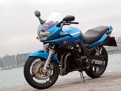

還記得川崎初推出ZR-7時,人們因為見到ZR-7仍沿用西風的DOHC八活瓣引擎而採取觀望態度。時至今日,普遍車迷都接受了ZR-7是一臺好車,既然動力足夠,也沒有甚麼問題,又何必一定要強求改變呢?所以在一片「S」版熱潮中,Kawasaki十分放心地推出ZR-7的追加半截風擋版本 - ZR-7S,而售價只是略為提了6,000元左右。新車主所付出額外的車價,可換到一件全新設計的風擋,頭燈和錶板,計落物有所值。
對於一些騎開二手四佰級別街車的朋友來說,如果想升級玩大車,又想「平平地」每個月供少少錢,呢部ZR-7S可說十分適合。因為只需拿六千多元做首期,月供只是三千元左右,便可一躍成為750級別的車主。新車播!起碼唔駛煩呢樣煩個樣先啦,再加上有半截風擋,長途高速便舒服得多,起碼唔駛咁擔心衣著問題,一定要著電單車風褸先可以上車。穿著普通外套都唔會咁易吹到反艇。

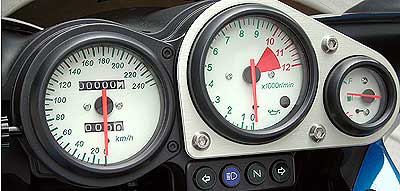

風擋後的新錶板跑車味更濃,唔會好似街車咁雙子彈咪錶千遍一律。燃油計改放在最右邊,轉數錶放在中間,車頭情況一目瞭然

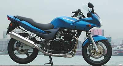

比起ZRX1200S,車身size明顯細了一個碼以上。腳踏位置和和把手的高度也更街車化,更偏向於舒適實用的路線。在實用方面比較,大架和行李鉤便勝過Honda Hornet 600S。
在慢車轉細彎時的操控也如400級別差不多輕鬆。把轉數保持在3000起步,彈射感良好。引擎輸出的力度在5,000轉以下,加速的感覺好像超越一般750街車。始終中低轉數的區域正是八活瓣引擎的強項。
前叉因不能調較的關係,在高速急剎時應付得有點吃力。奇怪前掣動卡鉗雖只是採用兩活塞貨色,但掣動桿手感良好,效能也十分出色。攻彎能力和其他操控方面的表現,和ZR-7一樣以輕鬆隨意取勝,穩定感良好。風擋位置頗高,正切合車主破風用途,只需把上身微微前傾,胸前便能隔絕風壓騷擾。

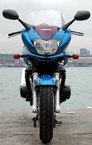

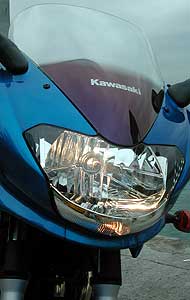

新頭燈比圓燈更光亮,追加了風擋後,車身的呎碼有了輕微的改變。車長一樣,但闊度因為倒後鏡的緣故便微增了30mm去到785mm,高度也因為風鏡的存在微增了140mm去到1215mm。總重量也增加了8kg,達到210kg。其他數據則和ZR-7一樣,除了是頭叉彈簧提高了硬度來承接風擋的重量和高速行車時的風壓。睹後鏡視野良好,且不算前置,行車時都可調較得到。

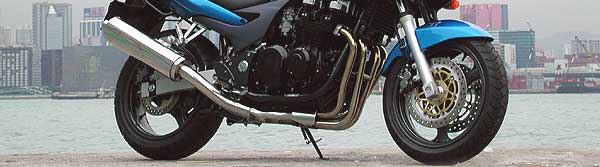

油門位置感應提高油門反應 9.5:1壓縮比採用油冷已足夠 岐管一穿四,二穿三,排氣更暢順

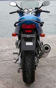

尾掣動用雙活塞卡鉗,說明ZR-7S重心不會太前傾,可以分配更多工作給尾掣動。

尾燈組件仍然耐看。

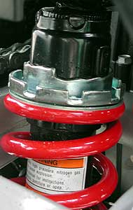

Uni-Trak尾避震可調預載
