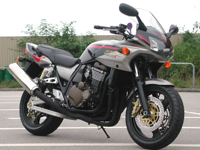

  為了保持競爭力,各車廠都紛紛把�吨U重車排氣量推高。Honda CB1000變CB1300,Yamaha XJR1200變XJR1300,Suzuki更推出GSX1400,所以Kawasaki也需要把ZRX1100再強化更新,推出經過多項改良捶煉的1200級重型機車,更實行「一雞兩味」,分為S款半啡呤街車和ZRX1200R小豬頭NK街車。R款的小豬頭街車在外觀上和以往的ZRX1100差不多,反而S款的ZRX1200S在外觀上帶來更大的新鮮感,所以鐵騎網誌便先介紹S款,方便各位車友自己和Bandit 1200S及Fazer 1000作一比較。
  新的ZRX1200S絕不是只把舊款ZRX1100的引擎容積擴大再加上風擋這麼簡單。為了表示誠意,廠方在引擎構件,車架硬度上落了很多功夫。務求在增加馬力的同時,能兼顧操控和車重等重要課題。

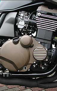

引擎容積由1052cc推上1146cc,整整多了112cc!缸徑由76mm增大至79 mm,活塞行程也由58 mm加長至59.4 mm,獲取額外的21 ps馬力,最高馬力輸在達122 ps / 8,500 rpm,  最高扭力達11.4 kg-m/8,500 rpm,力量足以開山劈石。所以曲軸經過重新微調,提高運動慣性力,有利強大扭力更均渾分佈,提高駕駛享受。
  一般情況下,加大排氣量需要同時強化引擎殼,這會令到重量有所增加。但新車ZRX 1200S 只比上款ZRX1100重一公斤(223kg),需知道ZRX1200S還添加了半截擾流器呢!究竟川崎是如何做到的呢?
答案便是大部份引擎構件都是採用鋁合金製造。凸輪軸、汽缸、活塞、連桿、盤頂蓋等都是採用輕巧的鋁合金製造,所以能在加強引擎剛度的同時仍能保持輕巧。機器外殼更塗上鎂合金顏色,提醒車友ZRX1200S的全新引擎。
燃油供應選用Keihin CVK36 mm化油器,風油比例經過重新調較,注重全段速的油門響應性,提升加速快感!但36mm的化油口徑以千二級數來計,仍屬街車級數(跑車的化油器起碼用上40mm以上),所以在油門反應和極速數字仍不能和純種跑車相比。但好處是在低轉時油門操控較細緻,整體上也較省油。

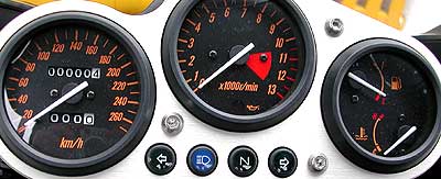

  新錶板資料齊全,面積夠晒大,好易睇。燃油計,水溫表一應俱全,可惜沒有液晶里程計,不夠花巧。
  頭燈好英好大對眼。造型路線走在Bandit與Fazer之間,冇Bandit 1200S咁奸(話明係大賊),又冇Fazer 1000咁惡,屬正派人士。尾燈更是保守一族,四平八穩。

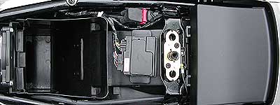

若論座下儲物空間,ZRX1200S勝過所有其他對手。容積更勝CB400SF,後座位下的儲物位更加有蓋收藏雜物或工具,防水防塵。帶出企理整齊的感覺。工具包更附送胎氣筆,以後檢查胎氣便更方便。
