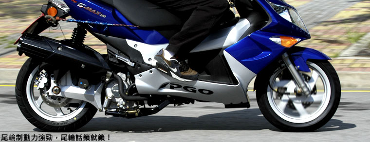

駕駛G-MAX 250有一點要習慣的是,它的尾制動效能實在非常高,原廠跟車是200mm煞車碟配兩活塞制動卡鉗和迫力鋼喉。所提供的制動力,似乎超出了G-MAX 250所需。要Lock死尾胎非常容易,在街上想靚女回頭望你,經過她身邊時響一響胎便可。(老編補充:可能是Eddy重量不足的關係?老編180lb單騎時又覺得尾制動幾好用,正常操作的話唔係咁易lock得死)
