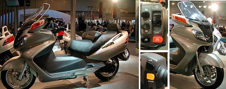

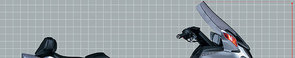

攝於第35屆車京車展: 高波掣在左手pass燈位置(食指按下轉高波,拇指按下轉低波)
生產版本則改為全部由前方操作

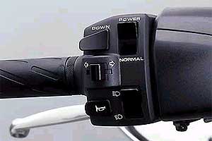

  Burgman 650破天荒提供手動及自動排檔兩種動力模式。手動排檔用拇指控制,加減波左落右上。自動波重有Power Mode同埋Normal Mode兩種駕駛模式,相等於房車的Sport Mode及Economy Mode,可以改變自動排擋時啟動轉波的轉數,達到節省燃油或提高扭力兩種目的。

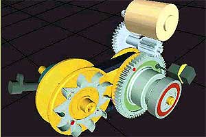

SECVT採用全電腦化轉波設定,透過三個分別裝在普利盤(drive pulley),碗公(driven pulley)和曲軸的感應器,收集數據,再考量車速和油門位置,自動計算轉波時的所需轉數目標,利用電動馬達來改變普利盤的直徑,達到變速效果。(沒有普利珠啊)
引擎轉速由感應器收集數據,再下指令到波箱幾時轉波
普利盤及碗公部件

當採用手動排檔,以後騎自動羊唔使俾住油剎車,落長命斜又唔駛成日用迫力....入彎前可以啪低兩粒....可以睇番住個轉數錶做人.......好感動呀!
