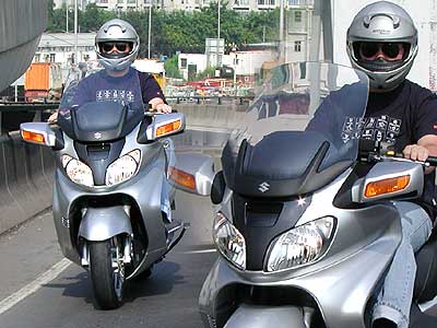

興高采烈地把我的Burgman AN650駛離鈴木科研陳列室時,內心仍盤旋著剛才老Day不斷挑剔此車的說話。我當然明白他是故意這樣說,希望我能讓此車給他,因為第一批到港的AN650已經全部售罄,有錢買都有排等!

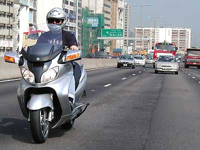

在擠塞的鴻圖道開開停停時,感覺到慢車起步時的力水很充足。車重也不是十分過份,隨著交通逐漸流暢可以把AN650駛上官塘繞道,終於可以一嘗雙汽缸綿羊的動力表現。
有意識想俾大油享受一下加速樂趣。手才一扭,前方的攝影車便馬上變大擋著去路,因為唔熟路的關係,唔敢放甩iBike的攝影車太遠,所以無奈地又要縮油跌後。初步感覺AN650的加速力優良,引擎運作十分平滑。
把手、座高和平臺的三角關係,構成一個略高的駕駛姿勢。若以舒適的角度出發,絕對稱職。
風擋震動十分輕微,風噪略為高了一點但保護範圍廣闊,後鏡視野尚佳,但調較略為不便。
錶板清晰易讀,巨型的速度跳字顯示,以後超速再無籍口。

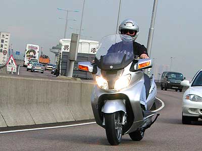

沉實穩重的車身在高速公路上顯示出扎實的信心感,比
起AN400更優勝是意料中事。加上車身重心分佈平均,頭輪的路面感充足,我相信以前騎著AN400入東涌過大橋時,遇上橫切風的驚險情況,將不會再復現。
頭尾避震的表現偏硬,適合高速巡航所需要的承托表現。以較高的速度過彎時車體反應穩定,有利培育我對它的信心。相信將來正式取車後,很快可以人車合一。

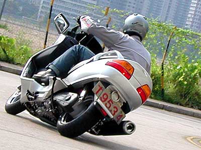

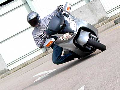

於是我劈下又低D,劈下又再低D,唸住來一個low-side輕派.....蝦!點知部AN650硬係唔係就範,明明我成個掛o左出去o架啦,它仍然十分穩定咬著地面,順著出彎的軋跡毫無怨言地爬出去。

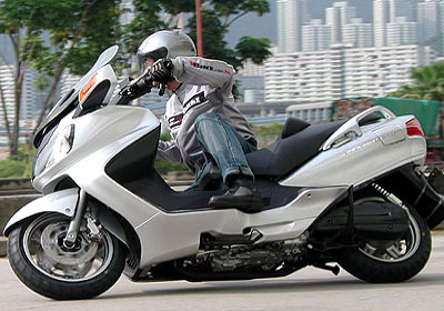

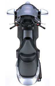

地臺空間OK,對於喜愛把腳向前伸的朋友應該會滿意。但對於喜愛把雙腳向後屈的人卻有問題。
原來地臺中間有凹位方便落腳,於是對腳便沒有地方放,過彎時只能踏著地臺中間的邊緣,雖然未算最就腳,但未至做至任何問題。
