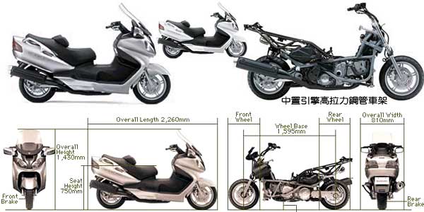

完全電單車化的中置式引擎編排和雙平衡軸,操控和引擎的順滑感應該會令最挑剔的人也無話可說。但因為引擎關係,座高由AN400的695mm推上750mm,加上不是輕盈的車身,新車並不適合所有騎士使用,起碼要有一定駕駛經驗或身型搭夠才可。

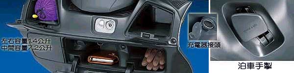

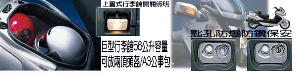

比起AN400,AN650前櫃桶的儲物量更多。正!
行李艙和AN400不相伯仲

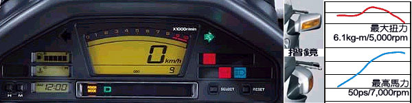

錶板和當初見到的款式不同,轉數錶和速度計二合一,靚仔o左但仍然老土!

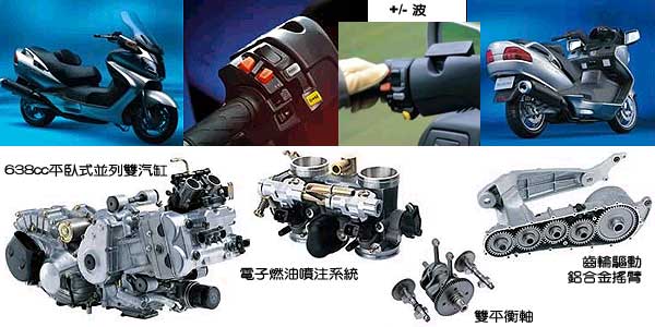

日本版Skywave AN650最高馬力是50ps,扭力6.1kg-m
出口版
Burgman AN650行貨是55ps及6.3kg-m!

2260x810x1430mm
2275x770x1430mm
2235x775x1410mm
2100x865x--
2260x765x1365mm
1595mm
1595mm
1575mm
1595mm
最低離地距
125mm
140mm
130mm
125mm
750mm
740mm
795mm
775mm
695mm
