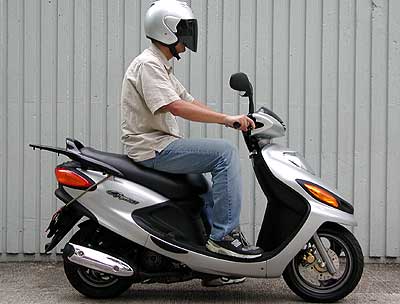

個人感覺Cygnus
125外型有點似星艦150和UE150的混合體。但造功更精美。但點解價錢可以做到咁平?答案和Suzuki的UE150一樣,是台灣Yamaha分廠的作品,以三葉在台灣的名氣和佔有率,品質方面當然毋用置疑。
傳統上由意大利開創的小綿羊規格,前後輪都是10吋輪框,在現在一片12吋輪框的熱潮中,10吋輪圈經常被人質疑是否過時。iBike的答案當然是持否定態度,因為兩種設計各有長處。 |
Cygnus 125則成功地討好了兩邊,前輪用12吋輪圈,帶來較穩定的操控感,後輪則仍沿用10吋輪圈,不失結實的起步力量。證據是當日實地行車時因未有空細看規格表,心想不能對125cc抱有什麼祈望,但起步的結實感超出預算,有點驚喜。細磨彎路,前擔過敏度亦沒有想像中高,尾避震也不算軟,至此我不能不承認事前太低估125綿羊的駕駛樂趣。 |

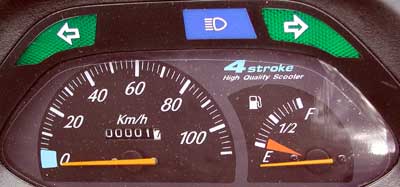

125cc配10吋尾輪圈,110km/h極速表絕對夠用。 |

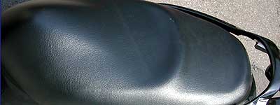

座墊不算太厚,老實講坐上去有點硬。原廠尾架講明負重量不可超過五公斤。 |

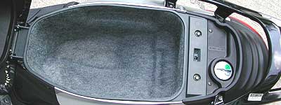

最失望可算是座下空間。望落去好似好大,但衰在淺呢!大頭佛放唔落啊!不過如過你唔係用full
size頭盔,例如西瓜皮,咁就大把位剩。 |
