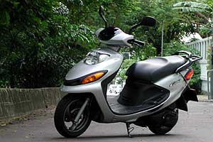

老實說,初步試騎的感受,和150分別不大。車速爬升十分暢順,加上一收油,波箱很容易進入空波狀態,寧靜省油之餘,整體行車感覺很順滑。不過在落斜或在高速行駛時需要掣動,最好在扣迫力的同時,先俾一俾油,待波箱入番波先縮油。
講開掣動,Cygnus 125的主力仍是鼓型後掣動,前輪碟剎不過不失,沒有驚喜。
  有一樣值得講o既係,引擎運作時聲音十分緊湊,是同類小綿少聽到的。有點似寶馬的C-1,但比它更低沉結實,隨著油門一放一收,聽到的優美聲音帶出信心。排氣聲呢?當然十分寧靜,沒有什麼好講。(咁你又講?)不過為了別讓各車友誤會我講緊排氣聲,故特登提埋排氣聲咁解。

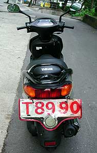

  尾燈造型正常 腳撻裝置有安全感

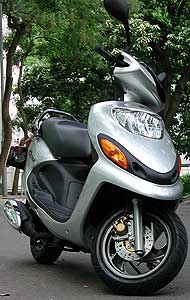

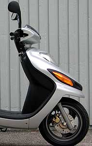

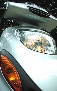

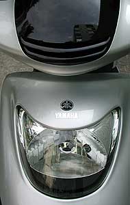

頭燈造型幾好,方中帶圓,光度足夠。兩邊指揮燈幾醒神。

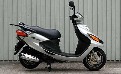

死無喉有隔熱片
咁樣睇有點兇相
