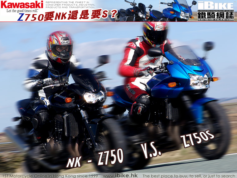

Kawasaki Z750 vs. Z750S   你要"NK"還是要"S"?
Kawasaki在03年推出年輕好動的Z1000,雖然乾重仍有198kg,但以一公升級街車標準和Z1000身負的127ps馬力來說,198kg乾重完全不是問題。不過馬力較細的Z750和Z750S,乾重分別仍然有195kg和199kg,相對上便顯得有點重。雖然你可能會說Bandit 650/S的乾重分別是201kg/204kg,Z750在馬力輸出和重量都比優異。不過Z750屬於更新型的街車,同級參考對手應該是FZ1或GSR之類的對手。GSR600是183kg,而FZ1是194kg,相比之下,Kawasaki Z750/S的195kg/199kg便顯得有點笨重了....從帳面上看,199kg的Z750S似乎最吃虧。但實際駕駛的效果又是如何呢?

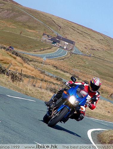

我再騎上Z750S,一口氣跑了200英里的高速路程,看看"S"版的實際效能。Z750的司機和乘客座位是獨立兩件式,我馬上發覺Z750S的一件式座位設計較舒適。Z750S的座位雖然只比Z750低了10mm,但效果卻有明顯分別。因為坐低了10mm,令Z750S的風擋更加發揮保護作用。以挺直的姿勢駕駛Z750S,相比NK版Z750,Z750S感覺相當舒服,更適合每天作高速移動的需要。不過Z750/Z1000的綜合式跳字錶板,較Z750S的傳統指針式錶板更容易閱讀。
在開揚的高速公路上,110ps馬力讓我可以盡情舒展筋骨。Z750S的風擋也發揮了真正功能,相比起沒有風擋的NK版本,裝有風擋的S版令我的頸部免受太多壓力。以實用性來說,S版一定比NK版更實用。可惜我試騎的Z750S,還沒有調較避震系統,所以在高速公路上,頭尾避震的反應未能協調,影響了穩定性。裝在風擋上的後鏡有點震,而裝在把手上的Z750則沒有這問題,不過後鏡裝在風擋上,視野角度會比裝在把上更佳。跟車的石橋BT019F/BT014提供優良的抓地力和在穩定性(撇除因為避震影響的因素)。

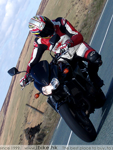

在路面情況不太好的路段上,NK版和S版的表現都不相伯仲,不過以NK版的坐姿較接進取。當引擎轉數超過7,000rpm之後,車身在闊把手的幫助之下開始變時輕盈。Z750比600級街車更好玩的地方在於提早出現的扭力,可惜受到車重、兩活塞制動卡鉗和避震的影響,樂趣未能再進一步。車主如果肯落本添置靚避震和強化制動系統,Z750的引擎潛能便可以得到充份的發揮。
NK版絕對比S版更適合在都市中使用。Z750較高的座位令我在車群攝車時,擁有較佳的視野。在慢車開開停停時,Z750的電子燃油噴注系統表現在低轉時雖然不是十分幼細,但已算是上上之作。考慮到Z750/S的售價,Kawasaki已是 超出本份,俾足料給買家了。

Kawasaki巧妙地把不同優點散落在NK版Z750和S版Z750S身上,讓人難以選擇。回應文章開首的問題:「從帳面上看,199kg的Z750S似乎最吃虧。但實際駕駛的效果又是如何呢? 」與其說Z750兩兄弟受到車重影響,倒不如說是受到避震和制動的影響多一點,因為它們未能和它的110ps引擎互相匹配,而這正是budget bike的特點。論外型NK版較為進取,二件式座位和一體化跳字錶版都帶出較濃的跑味。頑皮的人應選擇NK版Z750,相反較穩重的人應選擇S版Z750S,雙騎高速巡航也不用作太多改裝。
