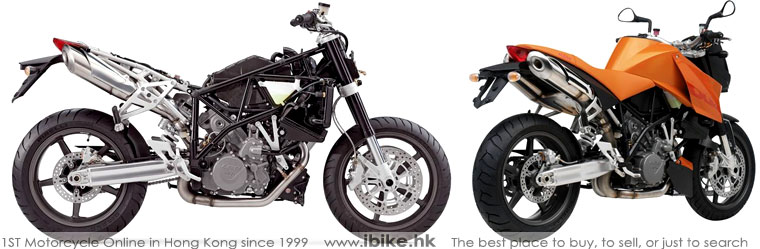

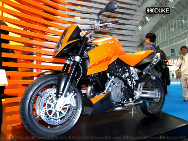

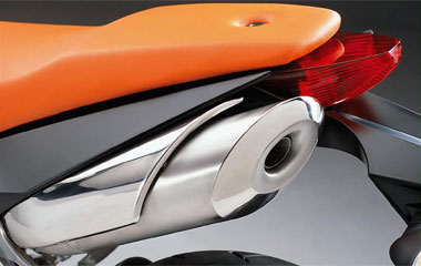

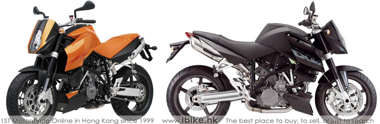

以輕量化、大馬力和短軸距包裝的990 Super Duke,茅頭直接指向Buell和Ducati的現有高性能街車系列。歐洲設計的高性能街車如Triumph的2005 Speed Triple和Super Duke 990均採用由Buell街車進化而來的縮尾、座下朝天死氣喉、粗壯倒Fork設計,街頭戰士的味道十分濃厚。相對上日本的作品仍是較保守的設計,在街車的演化上輸了一仗。
990 Super Duke的V2engine,沿自950 Adventure演化而來。不知是否歐版製作的電單車如汽車一樣,所公佈的馬力較日本車足磅,我們試騎過的950 Adventure出力十分驚人,超越規格表上應有的表現。
現在990 Super Duke的水冷雙凸輪軸八汽閥引擎由942cc增加至999cc,乾重也由198kg下降至178kg,再配上電子燃油噴注系統和六前速波箱,驚嚇效果一定會再度升級。

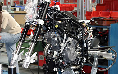

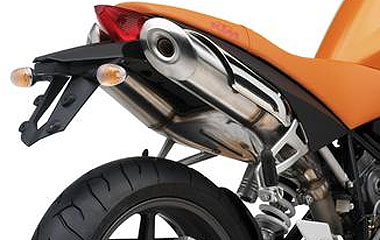

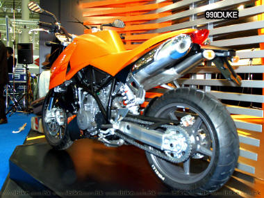

緊湊而輕量化的75度V2引擎,偈油採用乾式油池設計,節省了曲軸箱與波箱軸之間的空間,令機器部份的長度得以縮短,營造長搖臂的跑車化佈局。
前後避震均採用名牌White Power產品。可以調整預載、回彈和受壓的48mm倒立前叉提供130mm行程,尾避震直接和尾搖臂連接是KTM一貫的作風,160mm行程也一樣可以提供全功能調較。

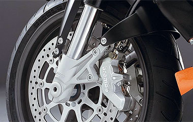

唯一美中不足的地方是頭掣動卡鉗碼雖然採用Brembo四活塞設定,但不是採用現今流行的放射性卡鉗碼,幸好迫力皮是四塊獨立設計,提供最平均的掣動力。
