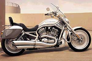

估計哈利電單車會再進一步俘擄更多人心的原因是,廠方終於推出與時並進的新產品,無論在科技應用上、動力性能上甚至車身線條上,都來一個脫胎換骨的改革。 |
對,你沒有看錯,這的確是Harley
Davidson的最新力作 - VRSCA V-ROD。VRSCA的全名是V-TWIN
RACING STREET CUSTOM MODEL

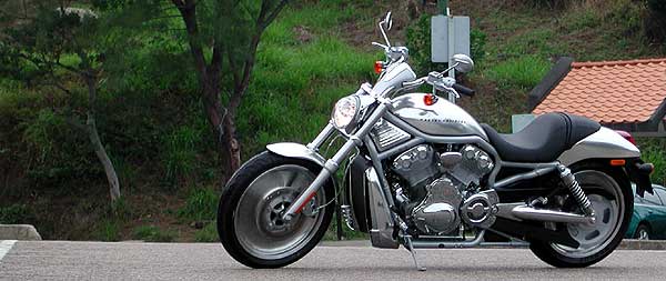

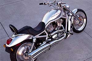

A,看來是揉合了運動性和獨特性於一體,野心很大。低扁長的流線外型,誇張的前傾頭叉,一切仍是美式巡航車的典型設定,但卻充滿科幻感和力量感,全車由引擎至車架輪胎的設定都和以往不同,哈利的狂熱份子可能會不喜歡,但以前不喜歡哈利的車友,則肯定會刮目相看。 |

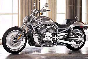

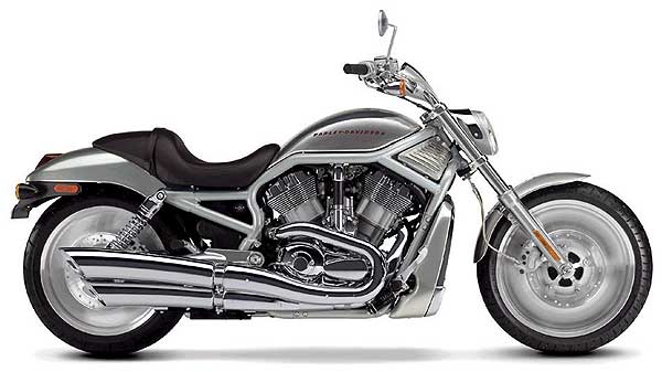

V-Rod採用了廠方全新開發的水冷引擎(H-D REVOLUTON
ENGINE TM),V2引擎的夾角不是一貫的45°而是60°,風盒位置放在油缸底而並不是放在V2引擎夾角。控制每汽缸四個活瓣的機構放棄了歷史悠久的推桿設計,改由CAM鏈推動。供油系統也追加回現今大熱的電子燃油噴注系統,一切一切的努力,目的只有一個:製造一臺符合現今科技標準的電單車,剃走滿面鬍鬚的野性,搖身一變,成為一個風度翩翩的運動健將。 |
傳動及骨骼結構
另外一項重要改動是在鋼管車架上,除了剛性提高重量減輕外,也能收取賞心悅目的效果。38°前傾角的前避震選用直徑粗達49mm的套管前叉,剛性十足。水冷散熱柵的導風設計,和Honda
X-11有異曲同工之效。採用皮帶傳動,比軸傳動更能提高運動性能和減輕體重,配合292mm三碟式鋼喉制動系統,第日係街上遇到佢,唔好亂黎。咪話iBike冇warn過你。 |

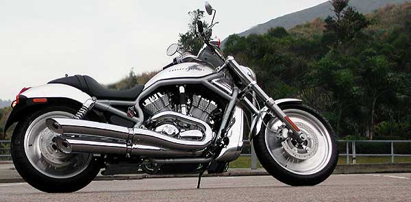

據外國試車員報導,VRSCA
V-ROD的加速力十分強,整體操控性都有脫胎換骨之感。油門反應準繩,駕駛樂趣大增。但美中不足之處,仍是離地距過低,攻彎時腳踏很容易刮地,限制了它在彎中的速度,一對跑胎大部份時間都是英雄無用武之地。
後話:
造功精美的鋁合金車身,密封式合金輪框,超低660mm座高,渾身散發著Drag
style風采的直路魔神,肯定是新一代哈利迷的「尖Bike」,最起碼有我係呢度流緊口水。 |
