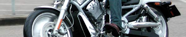

17 Dec 2001 02 Harley-Davidson VRSCA V-ROD 本地試騎
  客氣說話不多說,有關V-ROD基本介紹請參閱以往報導。今次看看有什麼資料需要補充和淺談一下試駕感受。

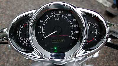

  左右掣盒的佈局和其他哈利電單車一樣。值得留意是錶板和高軑座是一體化的設計,實用美觀,但獨特原創。
左邊轉數計,原廠設定怠轉slow為1,200rpm。紅區為9千轉。轉數針當進入紅區時會自動轉為紅色,好正呀!
中央速度計極速220km/h,右邊油量計。整體設計美觀爆燈,惟跑味不濃。
液晶里程計、空波燈、油壓、高燈及指揮燈一應俱全。

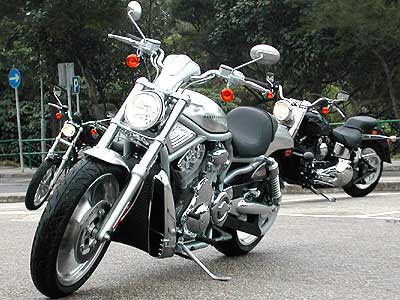

頭燈造型勁似MV Agusta Brutales

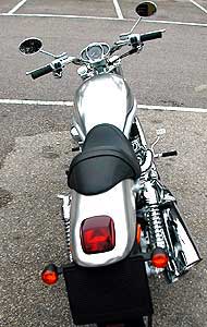

撻車位在車身右側
集氣散熱柵睇得又打得
