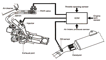

  Advanced Fuel Injection and emissions control system
先進的燃油噴注及廢氣管制系統
AN650的引擎電腦ECM利用這系統,能做出廣闊的馬力輸出及低廢氣輸心,符合歐盟第二期的廢氣標準。透過油門位置感應器,轉數感應器,生風壓感應器,氧氣含量感應器及觸媒式催化器,配合PAIR(Pulsed-secondary AIR-injection system,在排氣管中注入生風助燃,令排出大氣的廢氣質素大大減低。

AN650裝了多達五個的電子感應器,讓控制引擎的ECM電腦收集數據工作,絕對是高科技的重型綿羊。
電子燃油噴注,兩種排檔模式,新驅動H型乾式皮帶,絕對係Suzuki作品中最複雜的一部綿羊電單車。
