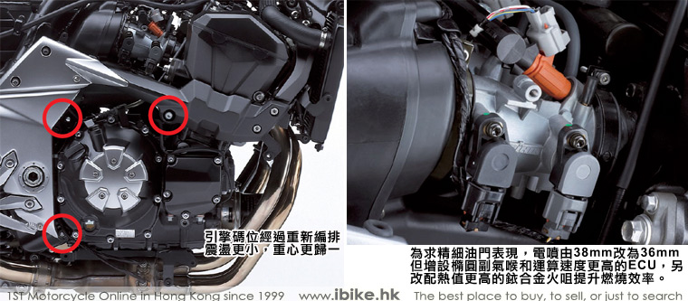

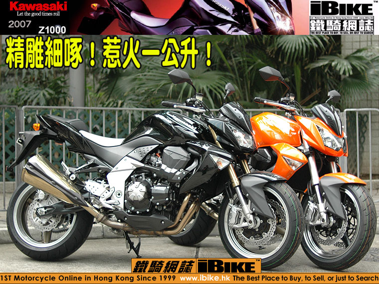

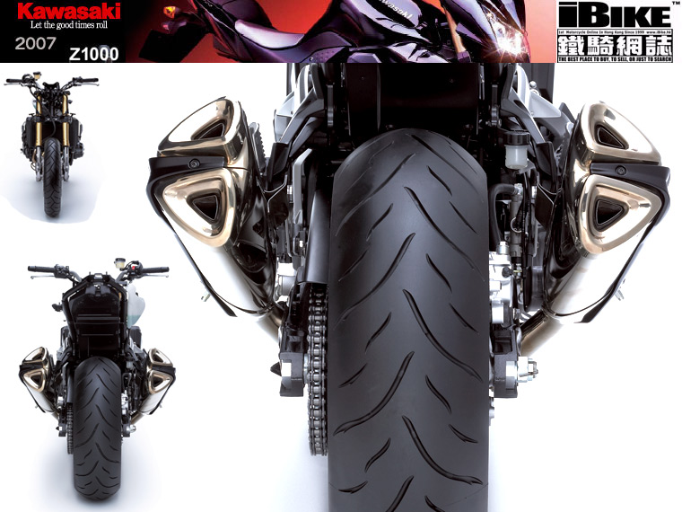

07年改款的ZR1000,集中在外型的改動和追求更細緻的操控。動力心臟仍是那臺ZX-9R的953cc引擎,而非事前估計的998cc ZX-10R引擎。供油系統方面,Keihin電噴的口徑甚至由38mm縮小至36mm。為了應付日益嚴格的廢氣標準,07年ZR1000需要加大死氣喉的容量,峰值馬力也由127ps下降至125ps。那是否代表著轉款後的Z1000吸引力不足呢?答案剛好相反,Z1000在細節上作出很多提升來補償馬力上的空白。這一代的Z1000,只會比上一代更吸引(如果售價沒有太大變動的話)哈哈。以下篇幅我們便一起看看07 Z1000的改良項目:

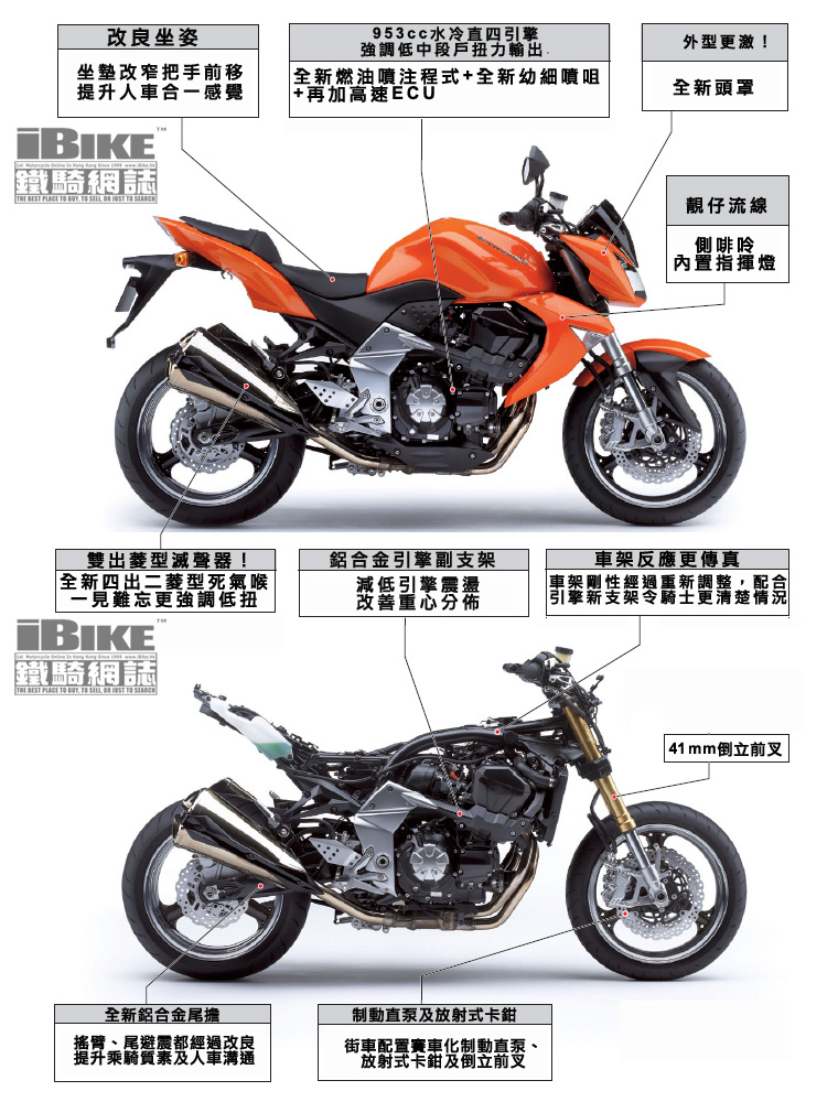

Z1000的車架調較,注重現實世界的道路需求。車架的剛性被減低了,但換來更豐裕的路面感。轉向鵝頸被移前了10mm,增長了軸距,重心後移少許,換來更穩定更易操控的駕駛特性。

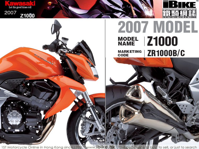

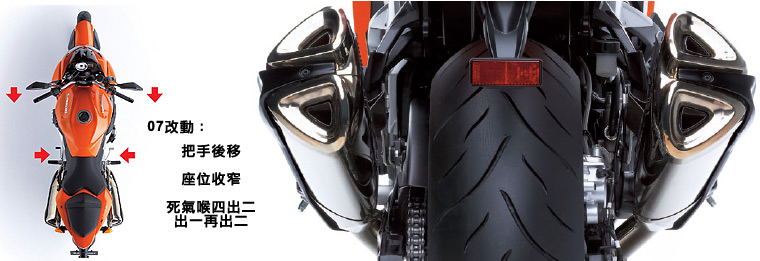

撇除機件上的改良,07年Z1000的線條變得更為「歐洲化」。從頭風罩造型,到緊湊的車架佈置、凌空縮尾的座位、澎湃的死氣喉,種種肌肉型的改動,都仿似是向Benelli的TNT、Bimota的DB6 Delirio或MV Agusta的Brutale 910R等對手,作出正式的回應。
07 Z1000既然強調中段輸出,所以引擎凸輪軸的角度經過修改,減少尖銳角度,進氣和排氣閥門也較06年細小了0.5mm,曲軸重量也增重了7%。波箱比例也調低讓加速感更明顯。無罩式街車追求極速是不切實際的事情,Z1000放棄少量極速來換取中低段的加速表現,此舉絕對明智。

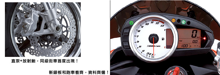

除了齒輪比有所改動之外,轉波反應也經過改良。離合器也改用較輕的彈簧來減輕操作力度。全新設計的水箱散熱柵,重量減輕,而效能卻有增長。制動系統也是Z1000其中一項改良的地方:賽車式直泵+放射卡鉗,尾碟直徑由220mm增加至250mm。
