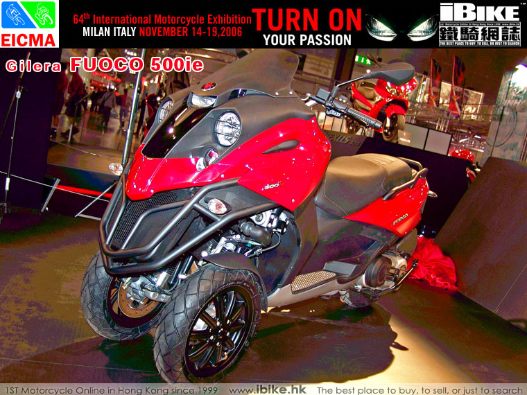

Piaggio既然有MP3,那麼在同一集團之下的Gilera會有Fuoco 500ie一點也不出奇。Piaggio有XEVO 250/400,Gilera也有大力士Nexus500,利用同一套三輪綿羊的結構技術,一於各自各精彩。不過細看Fuoco 500ie之後,發現事情卻不是原先想像的故事情節。首先是Fuoco 500ie的引擎原來並不是Nexus500的引擎。雖然都是水冷四衝SOHC單缸,但Fuoco 500ie的引擎名號是雙點火Master 500:排氣量是492cc,缸徑衝程分別是94 x71 mm。
Nexus 500的排氣量只是460cc,缸徑衝程是92 x 69 mm。除此之外,Lambda廢氣感應器、雙點火引擎、三重觸式催化都是Fuoco 500ie的賣點。

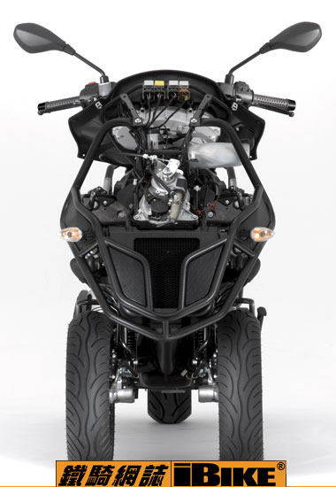

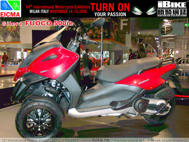

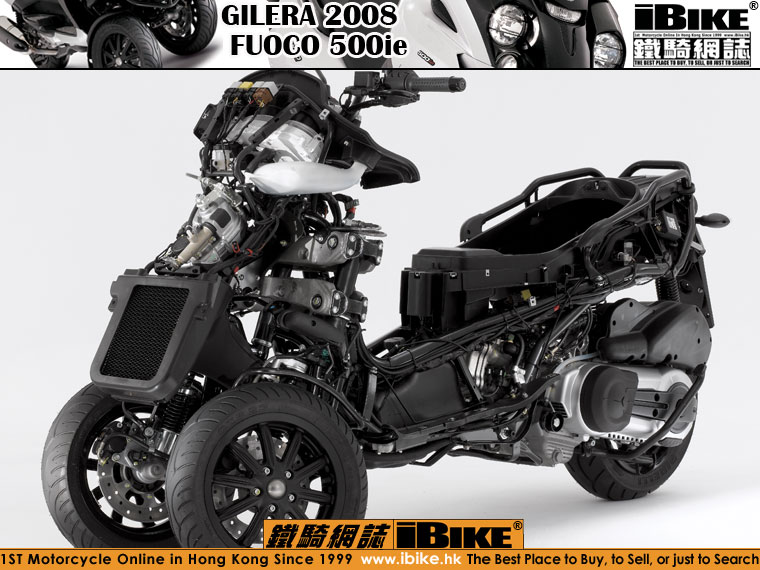

Fuoco 500ie的車架佈局和MP3十分相近。2160mm車長,介乎在MP3 250 / MP3 400之間,而輪胎呎吋、車 重和座高則和MP3 400一樣。唯獨是闊度和MP3兩兄弟不同,Fuoco 500ie闊度是775m是三者當中最闊的一臺。

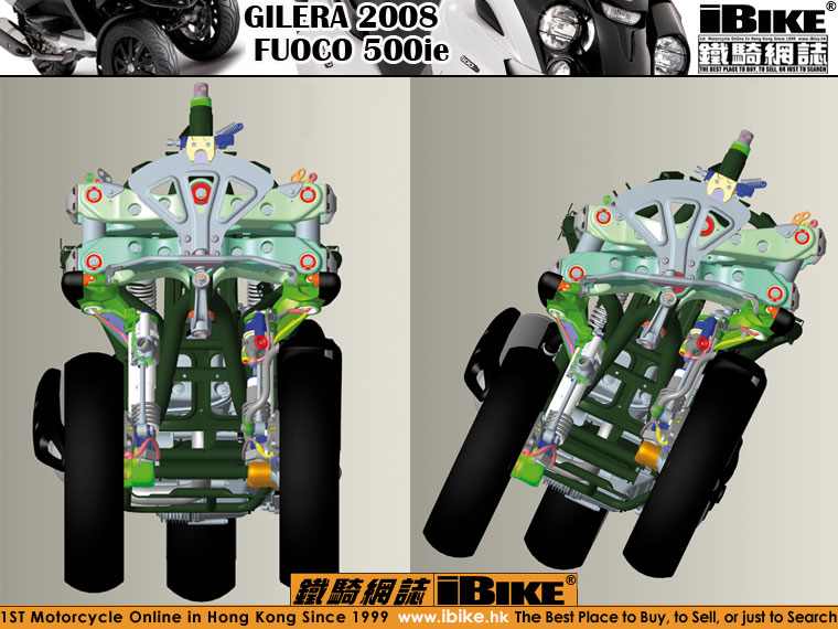

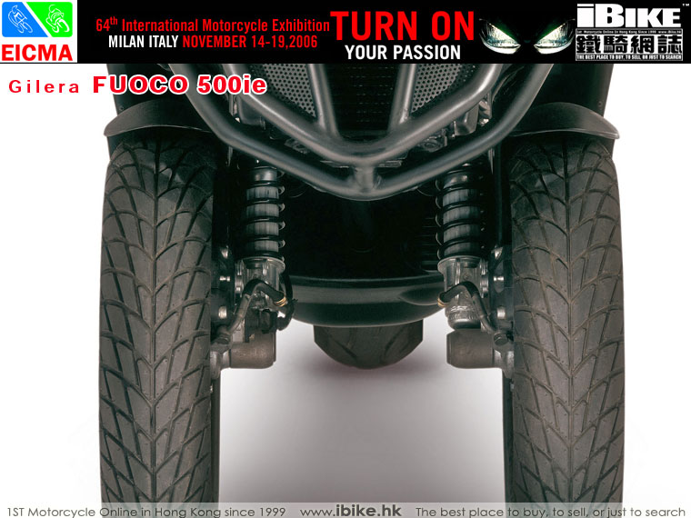

三輪綿羊的靈魂,平行四柱式鋁合金懸臂在Fuoco和MP3身上同時出現,避震行程都是85mm。但Fuoco尾避震行程較MP3短了10mm,似乎暗示著Fuoco 500ie的彈簧K數較MP3高?

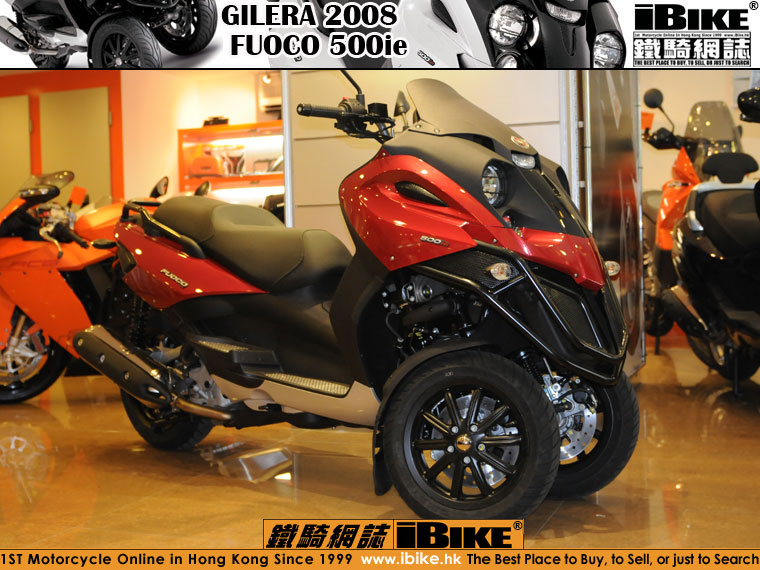

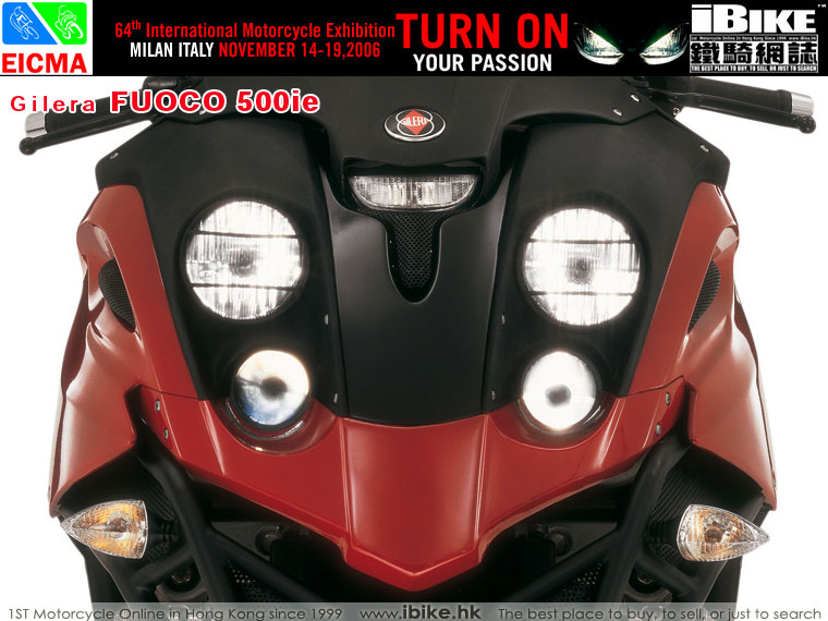

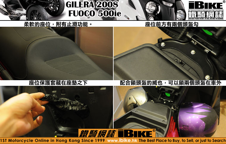

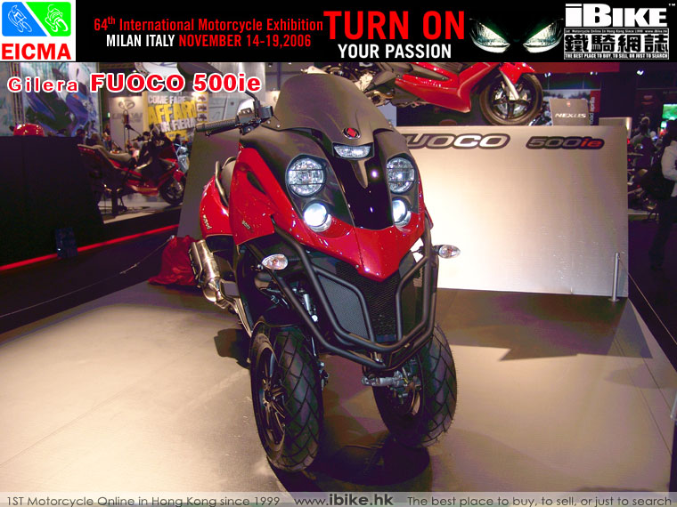

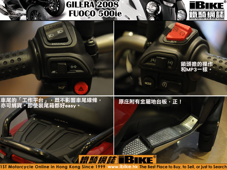

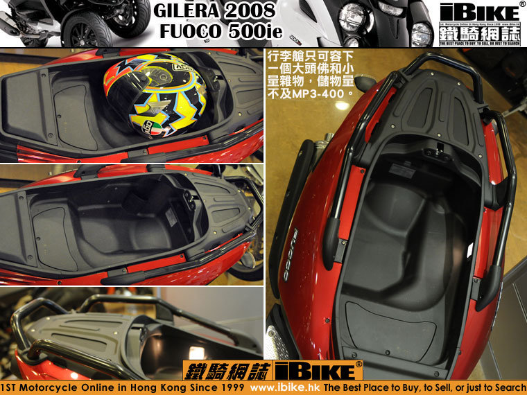

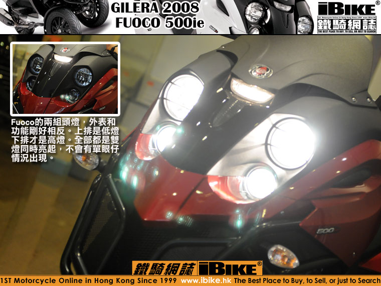

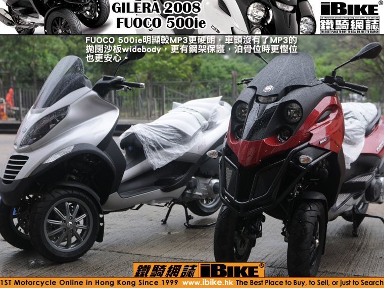

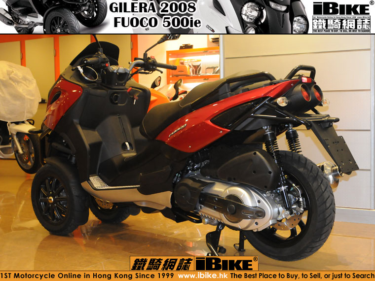

為了避免和MP3定位太想近,Fuoco 500ie的造型較粗獷。頭燈附有防撞鐵柵、鋼管車頭bumper、尾架、排水能力和胎紋都較MP3較多的多用途。實際觀看真身時,發現Fuoco車頭位置減省了MP3的拋闊沙板,令攝車或泊位時更好用。車尾的修身線條也較MP3來得更sporty,不過代價是儲物空間變小了。
