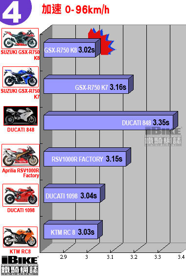

令人吃驚地,0-96km/h加速的優勝者是GSX-R750 K8。直四750的扭力和1098相差這麼遠,但仍有如此佳績,實在可喜可賀!

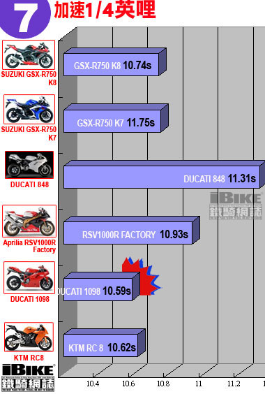

完成短距離加速的戰果,大至上和考驗中速和尾段極速的結果相同。1098和RC8這對歡喜冤家,只能在數值上,作點數後兩個位的分別。GSX-R750再一次顯示它的戰鬥力,只是和1100 V2有點數後一個位的差別!
這次比併,說明了售價最昂貴的Ducati 1098,在數值上表現最強。餘下名次,都可以按價錢的高低而排列。但按價錢高低說明性能名次的法則,不能應用在GSX-R750身上。如果大家再細看GSX-R750 K7和K8的表現時,便會發現原來窮人最best buy的車,竟然是GSX-R750 K7(K6款)!因為它的性能比是最高的!難怪 iBike在06年便已經說:「俾番部1000你,我要750!!」
