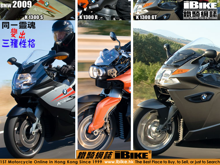

既然打開了高性能電單車的市場,BMW當然會繼續努力。迎接09年,1157cc K 1200機器會升級為1293cc K
1300機器。K1300的排氣量增長,主要來自增長行程。汽缸直徑只是增加了1mm,但行程卻增長了5.3mm。預計新車的賣點在同一轉轉之下,動力表現比以前更充沛,而不是單純地只追求尾段輸出。BMW會一口氣推出三款型號,分別是全罩式跑車K 1300 S版,NK街車版K 1300 R和運動型巡航車K
1300 GT。 |

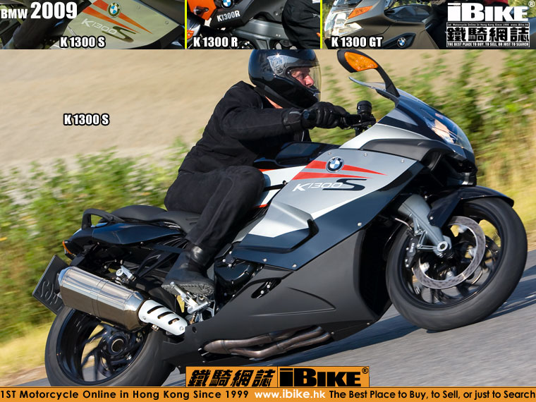

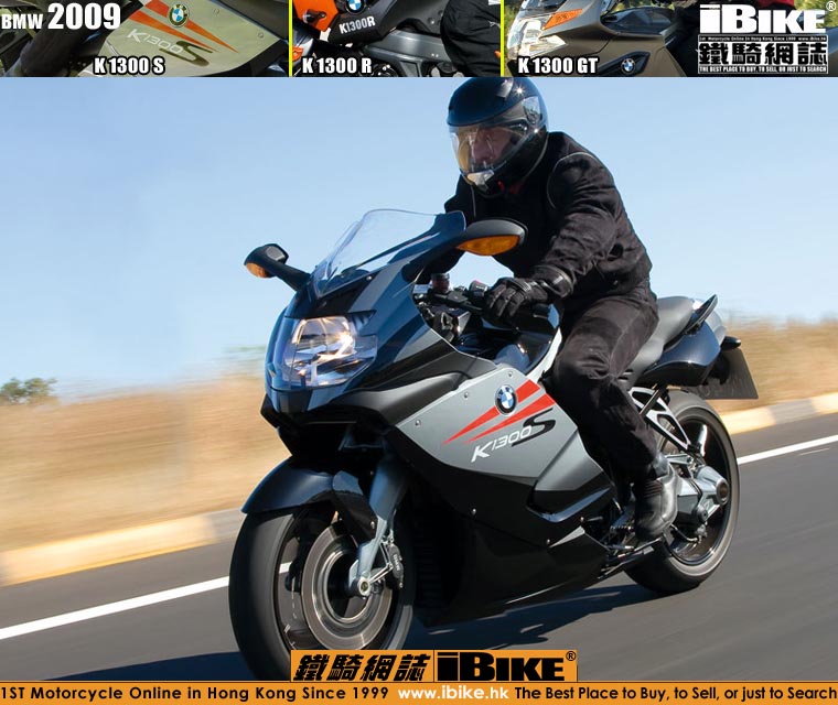

三車之中以跑車K 1300
S性能最強最輕。街車R版則少了兩匹馬力,但少了啡呤,比跑車版足足輕了11kg。
巡航GT版因為有高風檔和尾箱的關係,所以重量比跑車S版多了34kg。但為何巡航GT版的峰值馬力會被削去了15hp呢?車重了馬力又少了,莫非BMW相信有人會嫌K系的馬力太大嗎?巡航版收火似乎收得有點過份呢。
除了性能之外,現在香港騎士還要看耗油量。三款車K1300之中,馬力最強、車身最輕是跑車K
1300 S。
根據官方數字,K 1300
S竟然連耗油量也是最低!以90km/h定速行車,每跑一百公里的路程,S版只需4.7L汽油。R街車版和GT巡航版都要5升汽油。
把車速提升至120km/h巡航的話,分別更大。每跑一百公里路程,跑車只需5.3升,街車要5.8升,巡航車要5.9升。
上述數字反映出即使是同一副引擎,也可以受到速度、風阻和車重,而發展出不同的耗油數據。 |

相比起上款K 1200系列,09年K 1300系列的直四引擎排氣量增大至1293cc。
新引擎加強了引擎在低、中轉的反應,扭力在2-8,000rpm時增加了10%。面對日益嚴格的廢氣管制之下,K1300S的最大馬力仍然增加了8hp,有175hp/9,250rpm,最大扭力是14.24kg-m/8,250rpm。可能你會說帳面的動力增加不算誇張。其實實際使用時,峰值輸出的意義其實不及提出輸出的意義大。以前K1200的最大輸出在10,250rpm,但現在K1300只需9,250rpm,早了1000rpm呢。 |
除了改良引擎和調較引擎管理系統之外,K1300系列還有全新排氣系統,全新兩段式驅動軸,全新按鈕編排、較硬的頭尾避震、改良過的擾流效果和Duolever頭輪懸掛系統。各項改良的結果是令到新車更慳油、更環保、也進一步提升操控感。原廠防盜系統是交車標準裝備,至於第二代ESA電子避震、HP轉波輔助系統和ASC防打滑控制系統則屬於後加選購部品。

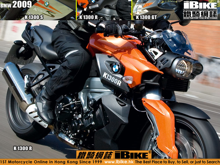

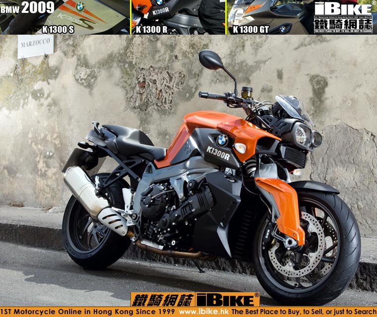

K 1300 R街車版的把手有減震設計,這技術源自K
1200 R
Sport,讓把手獨立於車架及引擎的震源,提升駕駛質素。街車版的尾胎比跑車窄了10mm。新車頭設計更惡更霸氣,街霸味道更濃。

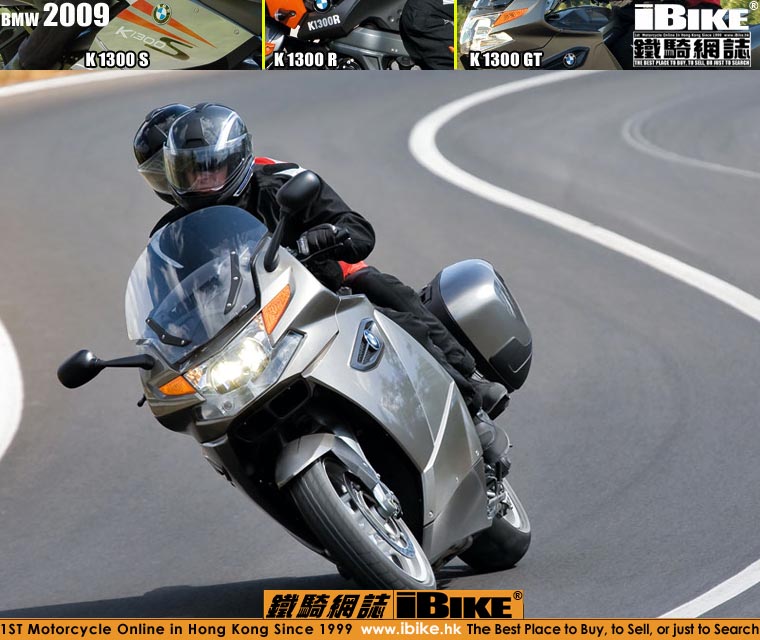

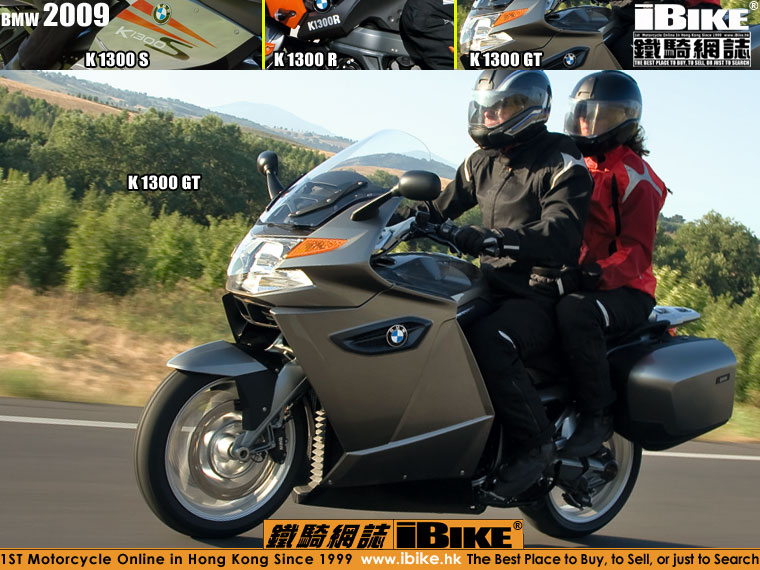

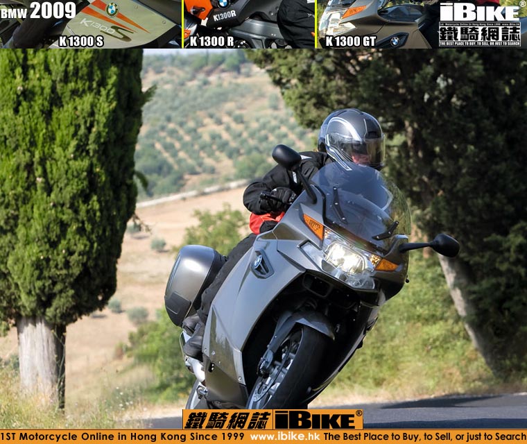

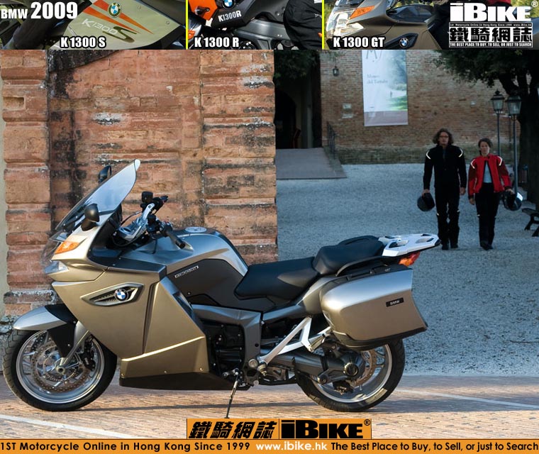

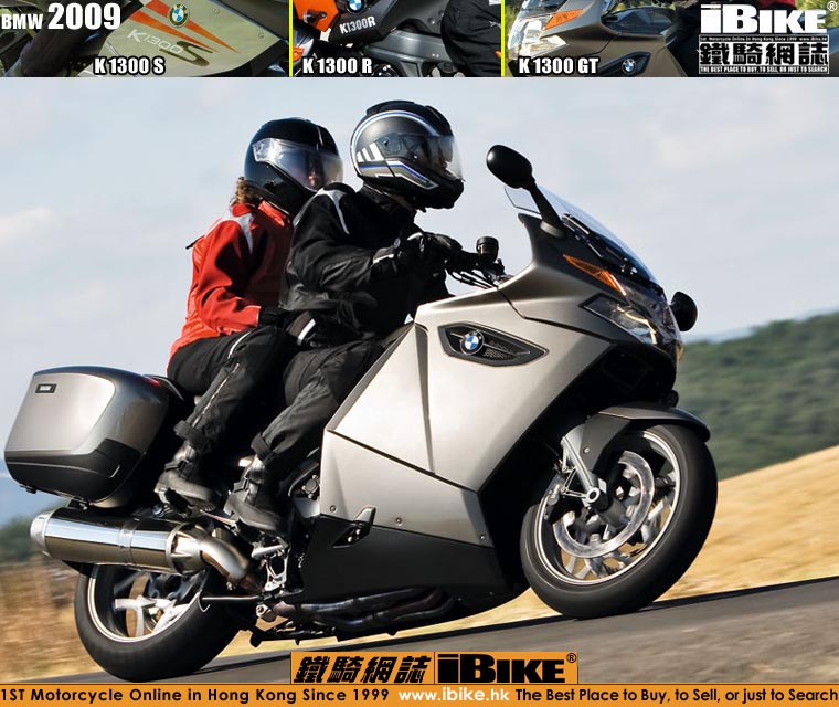

K 1300 GT的輸出被調低,其中一個好處是在3,500rpm時扭力會更強盛,超過80%的扭力在低至3,500rpm便湧現,令人更覺悠閒。巡航版比起其餘兩位兄弟優勝的地方,還有電控式風檔,可以調較風檔高度。座位設計也特別舒適,還有把手高度可以作四段式調較,總之一切以長途行車為考慮,最緊要貼合個人需要。 |
