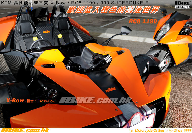

KTM X-Bow 車架、引擎和調較:
KTM一向只做電單車,能夠突然「變出」一臺超級跑車,是因為聘請到各界頂尖專才的技術援手。X-Bow車架的開發,由方程式賽車車架製造商,來自意大利的Dallara車廠負責。車身調較方面,來自在開發過程中不斷給予指導性意見的X-Bow首席試車員Loris Bicchochi。他是以前林寶堅尼的試車員。此君在投身KTM參與開發X-Bow之前,先後替Bugatti和Pagani試車。幽靈之子Zonda便是Loris有份提供調校意見。
X-Bow的動力心臟,來自Audi A3/VW Golf GTi的直四 2.0Turbo引擎。因為X-Bow的車身只得790kg,馬力調較可以放心地以較窄的power band來推高峰值輸出。所以X-Bow的馬力比原來的Audi A3/VW GTi更多出40ps!

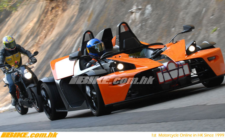

比起電單車,X-Bow的優勢在那裡?
相信對X-Bow有興趣的朋友們,都早己對這臺玩具的規格結構了然於胸。提一提兩棲類車友,X-Bow雖然擁有卓越的馬力/重量比例,但它和電單車相比的最大優點,並不是加速,而是轉向的能力。
X-Bow的0-100km/h需時3.9秒,0-160km/h需時8.51秒。相比起750-1000跑車,普遍地都能六秒之內加速到160km/h,論起圍能力,X-Bow仍然不及電單車。極速更不消提,X-Bow只有220km/h極速,一上高速公路便馬上會墜後消失於750/1000跑車的後鏡中。
其實X-Bow是一臺以應付賽道為主的跑車。在多彎的賽道上,極速不太重要,夠用便可。彎向性能才是最重要。
四條輪胎的汽車,煞車點比只有兩條輪胎的電單車可以遲很多很多,過彎的速度也可以比電單車高。汽車唯一輸蝕的地方是重量,影響出彎起油的速度。但X-Bow的超輕結構,便三連勝地由煞車過彎到起油,全部都勝過電單車。

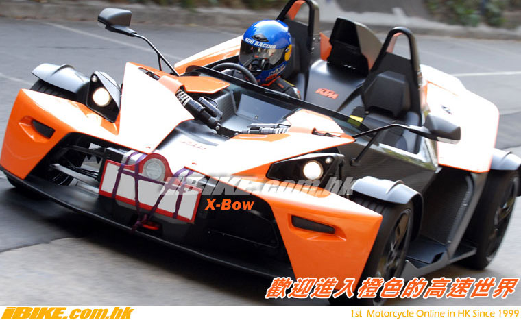

X-Bow駕駛感受 1 - 友善的X-Bow

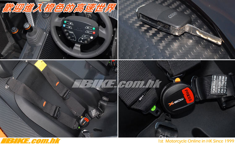

別看它一副張牙舞爪的模樣,其實X-Bow很容易駕駛,至少比起你我想像中都更容易駕駛。只需插上Audi的專用車匙,踩迫力,按start掣便可著車。
容易駕駛原因一是極力子很輕,轉波容易,檔位準,波棍被坑槽式設計誘導之下,根本不可能入錯波。
容易駕駛原因二是X-Bow沒有汽車的A柱盲點,低矮的車身和開揚的視野,令你容易評估路面闊度,睇線位時非常準確。
容易駕駛原因三是X-Bow的240ps馬力放在重量只有710kg的X-Bow身上時,即使係高波低轉,一俾油都會有即時反應。
原庄排氣喉聲音不及turbo放氣聲大,但最大聲仍是風聲。雖然車頭設計在高速時會發揮作用,但仍會吹到流淚,更怕遇上石仔,所以還是戴頭盔最舒服,感覺上也較安全。
X-Bow便是一臺易轉波,易睇位,又易加速的超級跑車。只要懂得駕駛棍波汽車,便可以安心駕駛X-Bow。

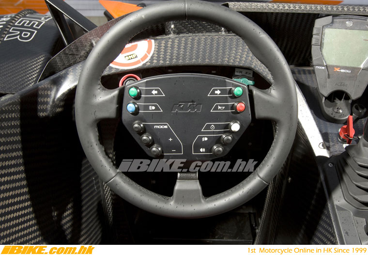

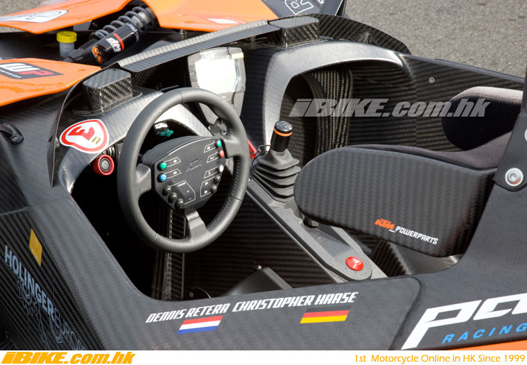

出入X-Bow,必需拆掉�挴穭~可以出入駕駛艙。還要應付四點式安全帶和不設調較的Recaro桶座。不過幸好整組腳踏可以前後調較。
X-Bow的迫力和油門腳踏非常接近,方便駕駛者跳出�Z趾舞步。但正常駕駛者初接觸X-Bow則要小心一點,否則踩迫力時便容易踩到油門。車主必需盡快適應這套賽車腳踏。
