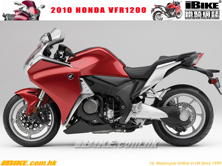

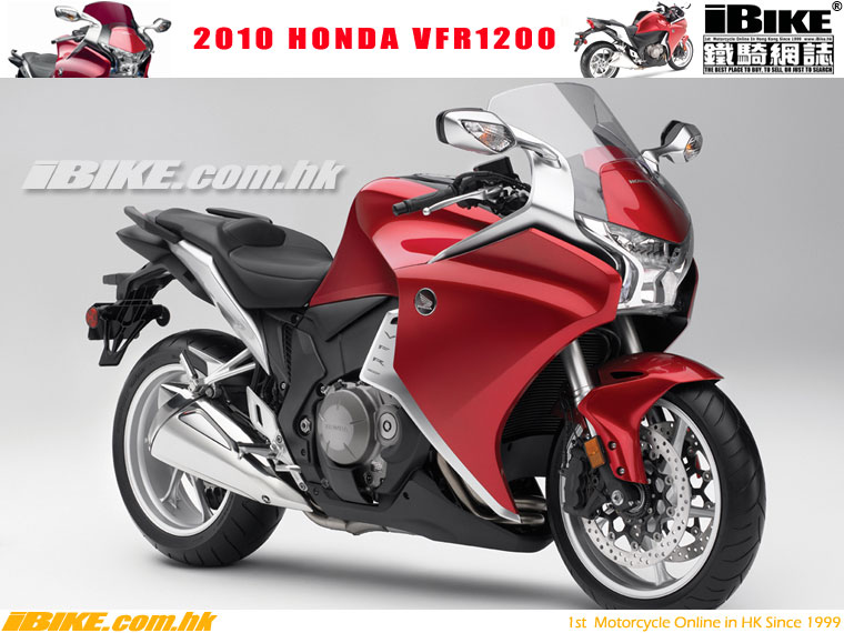

睇完基本料,再看VFR1200F逗人開心的賣點:1237cc以76度夾角的全新V4引擎,最高輸出有172hp馬力和13.15kg-m扭力,絕對是高性能跑車設定。
還有免保養的軸傳動,靚仔的單搖臂和全新外衣,2010 VFR1200F便像一個穿了太空衣的科幻電單車。

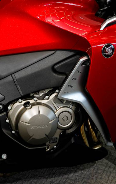

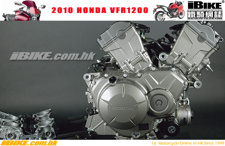

VFR1200的72度夾角V4機器,是Honda參戰MotoGP,從實戰中為生存而開發出來的製作技術。V4後截的兩個汽缸是深藏在曲軸箱之內。
此舉可以縮窄人車接觸的面積,令車身感覺更為纖巧。採用SOHC單凸輪軸和Unicam單一凸輪設定,來控制四氣閥的開合。引擎減震方面,VFR 1200F 採用了28度的曲柄梢來抵消引擎震盪,所以新車並沒有平衡軸。
供油方面,VFR1200F採用Ride-by-Wire電子油門技術,以PGM-FI程式,配合44mm口徑的節氣閥和一個12孔噴咀,確保得到最佳的耗油效益。

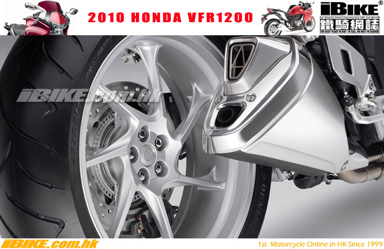

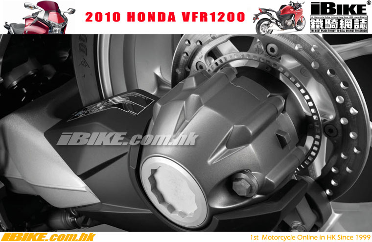

即使是標準版,軸傳動也配備單向扭力限制器,當尾輪轉速和引擎轉速不配合時,車體仍然會有平滑熨貼的表現。
