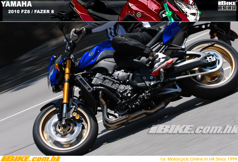

FZ8擁有FZ1的骨骼和引擎,但FZ8引擎縮少了缸徑,只保留相同衝程。FZ8盤頂採用傳統的兩生兩死16閥門設定而不是三生兩死的20閥門。FZ8的曲軸也比FZ1輕,所以FZ8的活潑度更高。

雖然FZ8頭叉不設調較,看似有點那個。但放在實際路面上跑動時,前叉表現相當ok。反而出問題的是尾避震。原裝尾避震在公路上沒有問題,但在山路上快跑時,便暴露了控制回彈方面的弱點,快跑時略嫌彈跳過多,稍微破壞了舒適感和攻彎信心。看來更換尾避震和死氣喉,似乎是車主必修動作。
