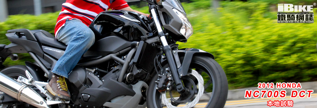

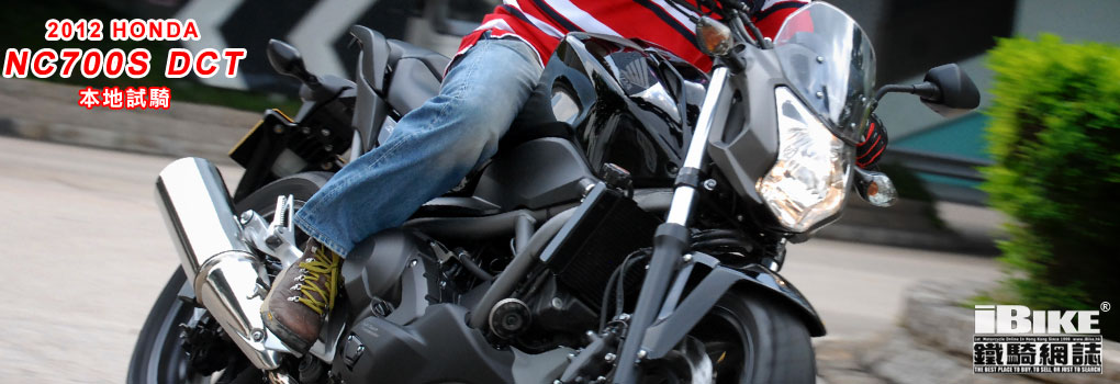

2012 Honda NC700S 本地試騎 - 22 Jul 2012
NC700S 試騎感受
容許老編簡短地形容一下700S:車身細、軸距短。輕巧靈活,重心又低。坐姿是標準舒適的街車姿勢,腳踏高度適中,油缸好夾,把手不闊,攝車很慳位。 資深女騎也可應付自如。著車後,引擎震動輕微,排氣喉寧靜。全車感覺相當斯文。

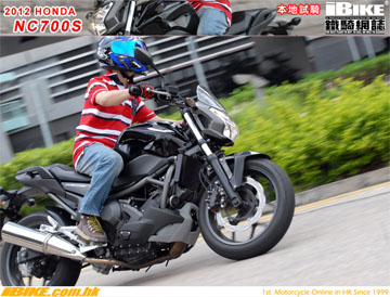

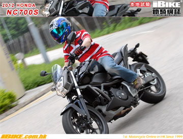

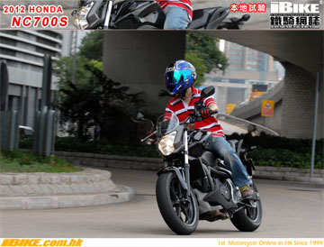

NC700S的左右轉向角度十分大,窄路掉頭或慢車打八字都相當容易。唯一要適應是左手沒有牛角,每次開車停車或慢車時,左手總是不由自主地伸前抓了一個空。初初不熟悉加減波按鈕位置時,拖波時左手拇指錯誤按在指揮燈按鍵上。
老編當時雖然奇怪為何不能拖波,但仍能輕鬆地以5波通過一個窄彎,說明700S的彎道能力也是相當扎實。

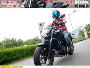

DCT波箱試用感覺
以D mode行車,柔順慳油,行順之後電腦以極快的速度跳上高波,以二波40km/h一收油,二秒之後便已升到5波。
如果用六波以60km/h巡航想加速時,必需以人手拖波才有令人滿意的加速。六波跑80km/h則表現較正常。
此外,入彎前煞車減速,波段也不會主動拖波。想有最佳表現便需以左手拇指按下"減"掣拖波。在D mode狀況下入彎,拖波連按兩下效果更佳。
以S mode行車,電腦不會盡快同你轉上高波,加速感更強,但在低波時開油收油的引擎牽引力頗為明顯,駕駛者有feel,但乘客不會喜歡這感覺。
無論是D mode或是S mode,在行車時都可以隨時切換人手拖波。而DCT波箱換檔表現相當順滑,動力切斷時感覺像手波一樣,但離合器重新接上時的力度非常平滑,車身不會感到挫頓感。
如果是人手放極力子的話,必需要放得比較慢才有這效果。但現在DCT轉波時間短,接合時又非常柔順,騎手波車是很難每次都做得到。
以一個騎慣手動轉波的人來說,選擇M mode手動轉波是最佳選擇。因為行車電腦不會無端幫你轉波。
舉個例,以S mode行車,市區遇上慢車,以二波收油後想再加速時,波箱突然退入一檔才再升上二檔。
這突如其來的拖波感覺令人覺得有點唐突。如果改用手動轉波的話便沒有這問題出現。反正車速過低時,電腦還是會幫你自動退檔。
