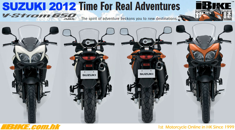

V-Strom 650裡外有變,重獲新生
2012 DL650把以往感覺笨重的啡呤除去,換上一身輕裝,肌理線條更緊緻。除了外貌變得更年輕之外,引擎設計和組件也經過改良,令新車更慳油,廢氣更潔淨,低扭輸出更強,車身更輕巧,操控樂趣更高。

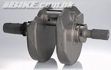

全新設計曲軸以不對稱間時點火,強調V2引擎的節奏感。

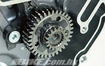

較剪牙驅動齒能減低機器噪音,令怠轉時運作更寧靜。

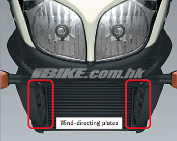

更流線,更易送走熱風
引擎前側的新啡呤經過精心設計,能有效地導走引擎熱力,同時又不會影響到騎士雙腳。

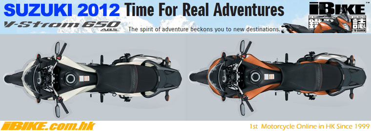

細油缸,慳位又舒服
全新油缸容量由22公升減下20升,原因是新車較慳油,所以油缸容量可以縮少。全新設計的油缸線條讓騎士坐得更舒適。

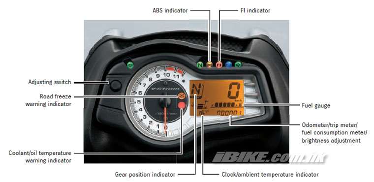

LCD +  LED
新車採用LCD錶板,頭尾燈組件採用大量LED二極管。一對頭燈無論是高燈或低燈時都會左右齊亮。看以縮小了的新頭燈,其實光度和以前一樣。

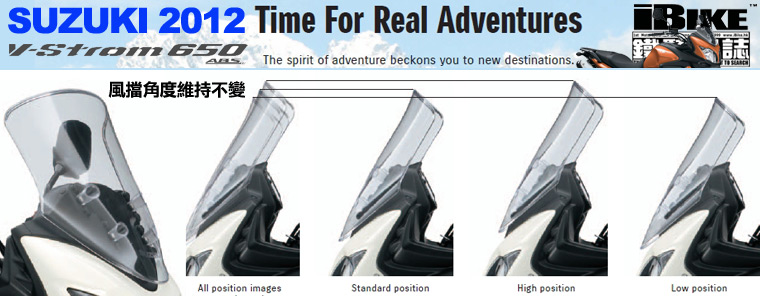

極力子、死氣喉、風檔及座位都有改良
風擋高度可作三段式調整,不過不是電調式也不能徒手調較,雖要利用指定工具調整,所以不能在行車中調較。
