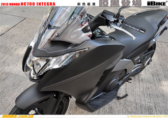

2013 Honda NC700新色抵港 08 June 2013
NC700 + DCT波箱 = 最受歡迎的組合
在2012年橫掃香港車壇的NC700 Integra又來了!今次更有啞黑新色登場,感覺更有霸氣。換埋喉和黑風擋之後,便馬上化身成為夜之子!
Photo: Jerry  新車查詢:燦基電單車行有限公司
Intergra 車款介紹

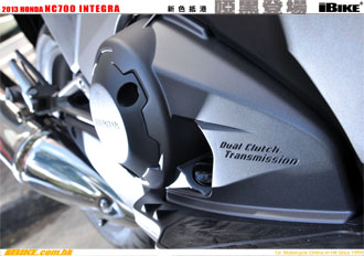

雖然Intergra和NC700S同一車架同一引擎,但Integra的排氣聲比NC700S更沉實更有磁性。而且起步加速的感覺更實在,拉扯感更強。翻查資料原來兩車馬力不同,這是Honda精心調較出來的分別,讓NC700S走行政斯文路線,而Integra主打科幻跑羊。
Integra身上的670cc四衝並列雙汽缸引擎強調低中段的扭力輸出以及慳油性能,主攻中、短距離的都市應用和巡航用途。在舒適易用之間,不忘提供運動性能。

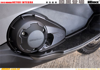

DCT波箱操作感覺
初初不熟悉加減波按鈕位置,初試700S時,拖波時左手拇指錯誤按在指揮燈按鍵上。後來再試Integra時便不會犯錯了。
以D mode行車,柔順慳油,行順之後電腦以極快的速度跳上高波,以二波40km/h一收油,二秒之後便已升到5波。
如果用六波以60km/h巡航想加速時,必需以人手拖波才有令人滿意的加速。六波跑80km/h則表現較正常。此外,入彎前煞車減速,波段也不會主動拖波。想有最佳表現便需以左手拇指按下"減"掣拖波。在D mode狀況下入彎,拖波連按兩下效果更佳。
以S mode行車,電腦不會盡快同你轉上高波,加速感更強,但在低波時開油收油的引擎牽引力頗為明顯,駕駛者有feel,但乘客不會喜歡這感覺。無論是D mode或是S mode,在行車時都可以隨時切換人手拖波。而DCT波箱換檔表現相當順滑,動力切斷時感覺像手波一樣,但離合器重新接上時的力度非常平滑,車身不會感到挫頓感。
如果是人手放極力子的話,必需要放得比較慢才有這效果。但現在DCT轉波時間短,接合時又非常柔順,騎手波車是很難每次都做得到。
以一個騎慣手動轉波的人來說,選擇M mode手動轉波是最佳選擇。因為行車電腦不會無端幫你轉波。舉個例,以S mode行車,市區遇上慢車,以二波收油後想再加速時,波箱突然退入一檔才再升上二檔。這突如其來的拖波感覺令人覺得有點唐突。如果改用手動轉波的話便沒有這問題出現。反正車速過低時,電腦還是會幫你自動退檔。
