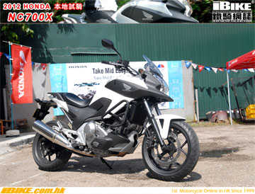

由於同時試騎三款NC700,所以對三車的分別,即場便可分辨出來。簡單來說,三車的DCT波箱操作特性都是一樣。駕駛座姿則以NC700X坐姿最令人心情開朗。因為開揚的手腳擺放角度對操控非常有利,便似駕駛supermoto般可以主動發力。

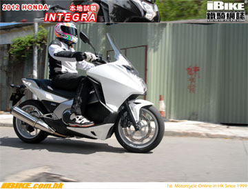

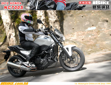

而NC700S是傳統街車駕駛姿勢,舒適之中似CB300般斯文有禮,在操控和舒適之間是三車的中間位置。Integra的綿羊形態令駕駛姿勢最為懶洋洋。著重舒適,操控感覺是三車之中最低的。

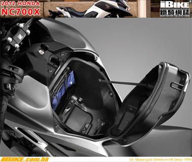

假油缸可收納Full Size大頭佛頭盔
車尾入油,傳統油缸位置是儲存空間,是NC700X和NC700S的一大賣點。當Integra要裝尾箱才可收納全罩式頭盔,NC700X仍可保留不裝箱的權利 。

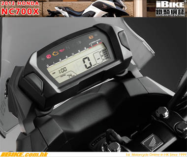

棄D mode揀S mode
D mode以慳油為主,波箱把握每一個機會盡快跳上高波。差不多每一千轉便上一個波,50km/h已經是五波了。而S mode則把轉波時間延遲,約兩千轉才轉一個波,令衝刺感更強,油門反應也更精神。由於手動拖波可以隨時介入,所以平常可用S mode行車,入彎前或要爬頭加速便以手動退檔。因為D mode實在太斯文,電油費和駕駛樂趣相比,還是駕駛樂趣比較重要。
