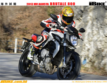

B800的乘騎姿勢和B675一模一樣,靈敏的操控感覺也相同。675和800的主要分別有三點。分別是避震、輪胎和引擎。

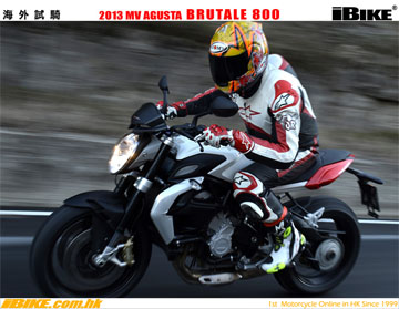

之前說過B800在5,000rpm開始像跑車般加速,在此再補充是在8-9,000rpm時更是萬分精彩,轉向把手會突然沒有重量,因為頭輪已在空中揚起。新手初上B800如以細車手法去催動油門的話,千萬要小心。

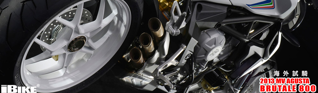

頭叉是43mm倒立式Marzocchi,尾避震是Sachs,頭尾避震都可作全功能調較。避震的規格和實際表現都比B675更好。跟車輪胎是Pirelli Diablo Rosso II,頭120/70尾180/55,在冬天表現仍然咬地。

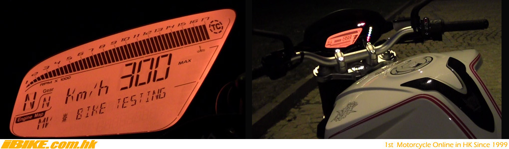

和其他Brutale一樣,800同樣配備八段式traction control系統和Riding modes選擇,在提供玩樂趣味之餘,也不忘安全性。

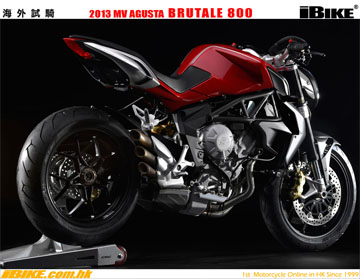

Brutale 800配有可調避震和MVICS引擎及車身綜合管理系統,一站式整合traction control和動力模式。

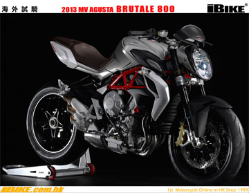

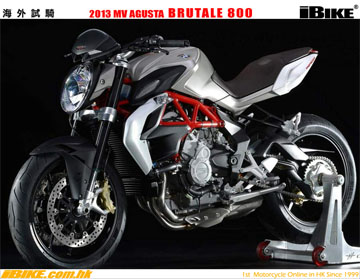

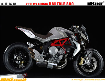

車架方面是編織式鋼管車架為主,再配以鋁合金板塊為副,具輕量化和抗扭性高等優點。

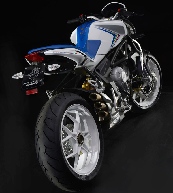

全新Brutale 800備有四色選擇,分別是銀底紅/銀、白/紅、啞灰/珍珠白和特別版ITALIA白/珍珠藍。
四款價錢由9,990歐元至10,390歐元不等,視乎有沒有EAS快速轉波器而定。留意特別版ITALIA白/珍珠藍只有EAS版本供應,售價是10,990歐元。

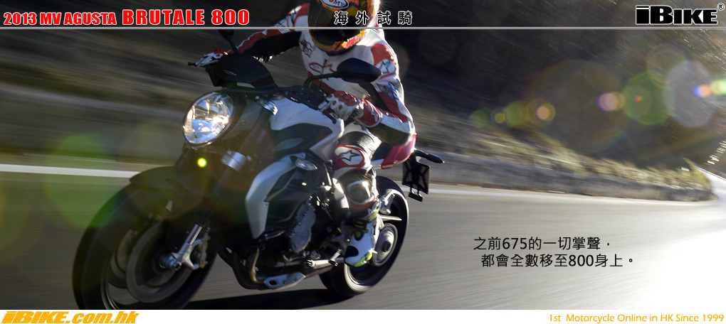

在意大利,B800的零售價是9,990歐元,只比B675貴一千歐元。呢個世界最怕貨比貨,在未有直三800之前,直三675的靈敏和揉合V2和直四的引擎特性,都令人 讚嘆不已。
但當試過直三800之後,在相同的緊湊身軀上,出力更早更猛。800和675的引擎重量相近,駕駛800時轉向壓車所需的力度也和675一樣。所以,之前一切的掌聲,都會全數移至800身上。
