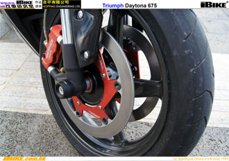

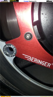

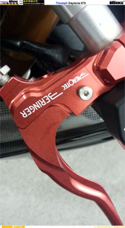

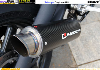

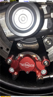

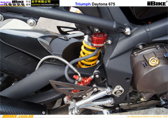

今次主角係2012 Triumph Daytona  675跑車,改裝主菜係排氣和制動系統。排氣系統採用RACEFIT,而制動系統方面則選用Beringer Brake System。
此外,PK膠、指揮燈、迫力壺、油缸蓋、牛角、扭油筒、把手碼、引擎蓋等 通通都換上更美觀的意大利RIZOMA產品。
