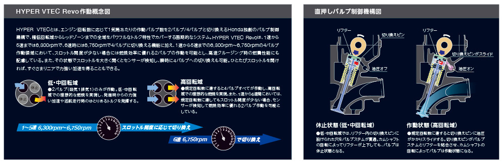

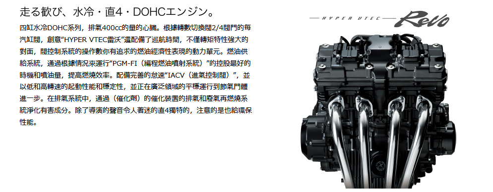

第一代Hyper-VTEC在99年出現。改用160尾胎和引擎活瓣數目可變技術。在6750rpm以下每汽缸只用兩汽閥,超過6750rpm才會開齊四個氣閥。
HyperVTEC Spec II在02年面世,開齊四個哇佬的轉數由6750rpm提早到6300rpm開啟。
HyperVTEC Spec III在04年出現,第三代的VTEC開關時間更複雜,在五波以下,引擎轉數到達6300rpm便開VTEC,但六波的啟動轉數則是6,750rpm。
留意Honda電單車的HyperVTEC技術並不等如房車的VTEC技術,採用可變凸輪來增加尾段馬力。電單車的HyperVTEC是著重於平日行街的低扭和慳油。在低轉時每汽缸只用一生一死氣閥,要高轉時先開齊兩生兩死氣閥,提高換氣效率。所以HyperVTEC不會特別耗油。
為免被環保法例封殺,直四400級車皇CB400SF終於追加Honda的PGM-FI電子燃油噴注系統,也標誌著另一個時代的來臨。REVO版的排氣喉也配合而有所改動,致力減低廢氣中的有毒物質。
採用電噴系統的CB400SF以「REVO」為記,馳名的HyperVTEC可變引擎閥門設定也有改動。以往設定何時使用雙閥門和四閥門主要取決於轉數,現在更增添多一項考慮因素:扭油筒的開啟角度和速度。要確保四個哇佬開晒,油門操作最好要急促一點。一字記之曰:「質」。
設有人工智能的ECU模組,會判斷駕駛者的意願決定是否開講四個閥門。如果是斯文順扭,即使轉數超過6,250rpm,也不會開啟四閥門。換句話說,以低波縮油衝落長命斜波,即使轉數達到哇佬全開的臨界線,REVO版本的CB400SF也不會開齊四個閥門。

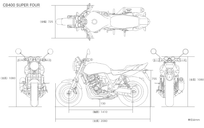

2014 Honda CB400SF 規格表
四衝水冷DOHC16活瓣並列四汽缸
55.0 mm x 42.0 mm
11.3 : 1
399 cc
53ps / 10,500rpm
3.9 kg-m / 9,500rpm
高拉力鋼搖籃車架
濕式多片6前速鏈傳動
PGM-FI電子燃油噴注
25.5 °
90 mm
41mm套管油壓前叉
雙筒油壓避震
120/60ZR - 17 55W
160/60ZR - 17 69W
296mm雙碟配4活塞卡鉗
240mm單碟配雙活塞卡鉗
  SUPER Four SUPER BOL D'OR
長x闊x高
2080x725
x1080mm
2080x725
x1160mm
1410mm
755mm
最低離地距
130mm
  SUPER
Four
ABS SUPER
BOL D'OR
ABS
裝備重量
197kg 200klg 200kg 203kg
