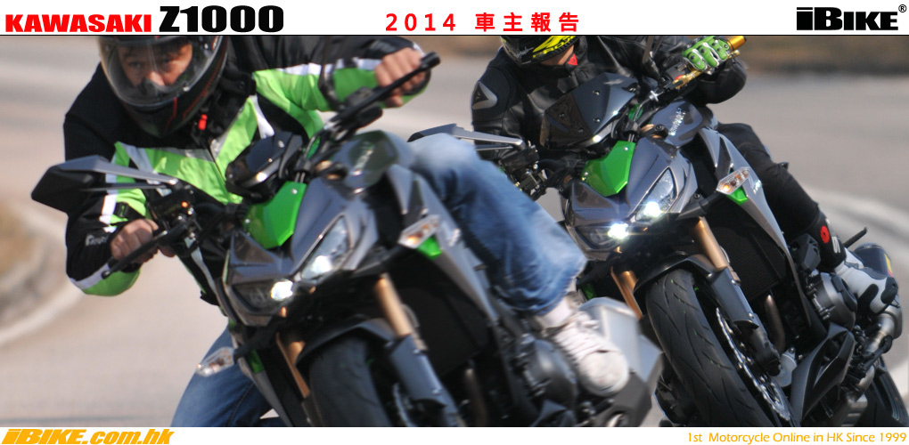

新車的駕駛姿勢比以前更低伏,更接近跑車。外型變得越來越科幻兇惡。2014年Z1000進一步以昆蟲複眼造型LED頭燈登場,尾燈也是LED。
四顆LED頭燈以中間兩盞為大燈,外側兩盞為高燈。全開的話便是四眼魔神了。 新車線條複雜,外型兇惡。

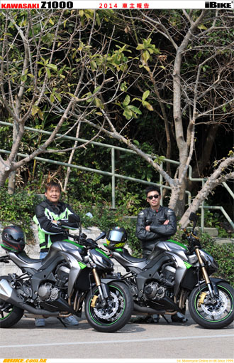

今次請來兩位Z1000車主,
無論是年資、技術和心態
都有不同之處。
儘管兩位年紀相差接近一倍,
但他們卻一樣對2014 Z1000
讚不絕口,並無心態或年紀之分。
收集兩位車主的意見後,
我們可以相信,只要閣下擁有
基本駕駛技術,都可以夠資格駕駛
和享受Z1000的動態樂趣。

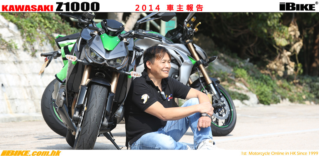

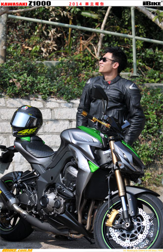

由Z750R升上Z1000的Peter
(油費只是由$1升上$1.2)
Peter在2013年7月曾接受iBike訪問。當時駕駛著Z750R的他已經表示會換車,目標鎖定是 Z1000 再轉新款時,便會轉換。始終一公升街車的輸出會更精彩,作為車主也更自豪。
坐言起行真漢子,Peter果然買了2014 Z1000。有哥手車雖然快,但買車卻不夠Peter快。Peter是全港第一架2014 Z1000的車主,有哥是亞軍,全港第二架。

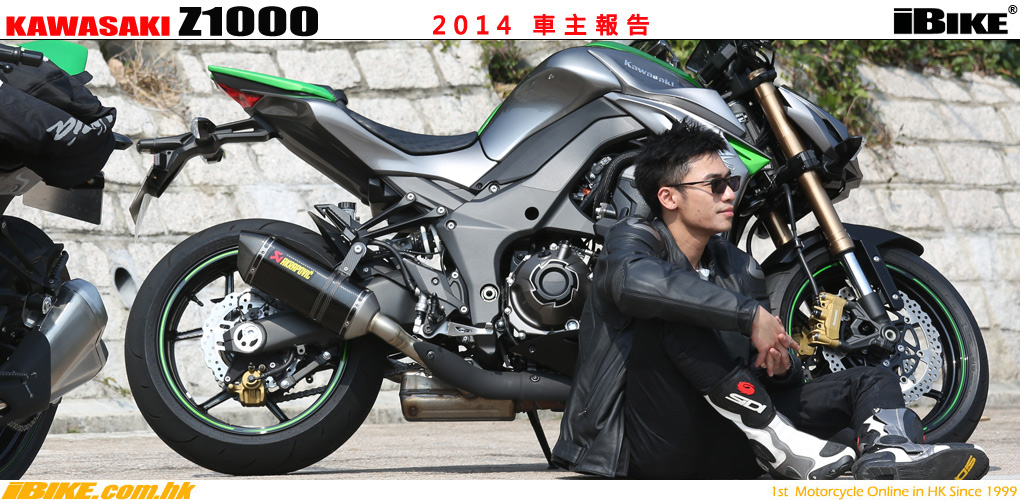

新車雖然落地只有數天,但Peter的Z1000經已換上蝎子喉、高風擋、把手和牛角。原來Peter一早已買齊所有補品,一拿車便馬上變身。下一步考慮更換腳踏。
對於新舊兩車的分別,Peter形容駕駛Z750R簡直是浪費時間。原因並不單只是馬力輸出的分別,而是新款Z1000超容易操控。相比起新 Z1000,舊車750R便沉重得多。尤其是慢車轉細彎、斜路拗直角、U-Turn搵路走時,新Z1000比Z750R更relax更有信心。
Peter說Z750R的慢車操控是負擔,新Z1000的慢車操控是享受。如果現時400車友想升級玩大車的話,別浪費時間,直接上Z1000 吧!

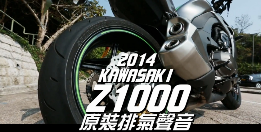

Peter認為,原裝喉太寧靜,轉數要超過7000轉才有點感覺。比起Z1000超卓的性能,簡直有失一公升的身份。
想追求寧靜的話,不如去踩單車吧!
現在換了喉,聲效更震撼,低音更飽滿,引擎呼吸聲更沉厚,可以放大玩車的趣味性。

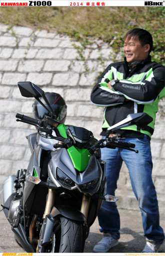

早在95年便獲得澳門電單車賽冠軍
的雄安車隊15號、陳存有先生

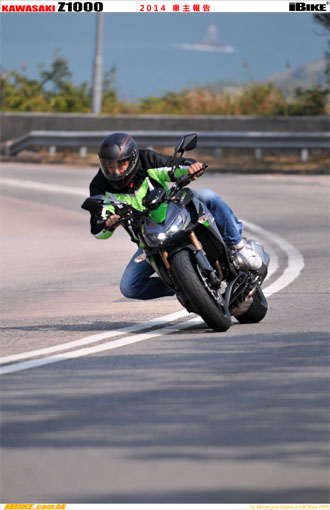

陳存有先生是1995年澳門電單車賽冠軍,也是雄安車隊15號。有哥認為Z1000擁有概念車的外型、超跑的實力,但只賣街坊價錢。
一向用慣舊款大馬力電單車的有哥,閱車無數,但仍被全新科技的Z1000感動 得虎目含淚,擊節讚賞:科技幫到人!人人都可變高手!
輕巧的車身和準繩的操控感,配合強大馬力令人置身於夢境一般,好易handle好易控制。尤其是全新車鼻設計,在高速時像F1般產生額外的下壓力,令頭擔更加穩定。
有哥認為,以後的電單車應會朝著這個方向設計。此外,油缸外型更方便騎士枕手借力,停車時雙手放在油缸上的感覺像回到家中一樣咁自然舒泰。
Z1000的錶板相當細小,只有一個可樂鑵咁上下大。令到視野相當開揚,前方完全沒有物件阻擋。有哥喜愛駕駛電單車的其中一個原因是電單車視野比 汽車開揚。駕駛2014 Z1000,便感覺到這份無拘無束的暢快享受。
以一位資深車手的角度來說,2014 Z1000的馬力、避震、制動和操控都已經很夠用,沒有改裝打算。
如果要改車的話,只會按自身需要而改,而不會為改而改,並且會是DIY自已動手改裝。
第一步考慮改低把手,原因有二。首先是原裝把手太高。在街道行車當然舒服,但高速時手肘向外抬,會較易疲勞。
第二個原因是原裝風擋太短,風壓由頭 燈向上直吹騎士下巴,夏天便好過癮,但冬天便會很殘忍。
所以有哥會盡量把上身伏低一點來避風,手肘也會沉一點。現正考慮改低把手,讓彎向操控更接近跑車感覺。
第二步考慮改腳踏,讓腳踏升高和後移一點,方便雙腳發力搬身過彎。
一日係車手,一世都係車手。果然。

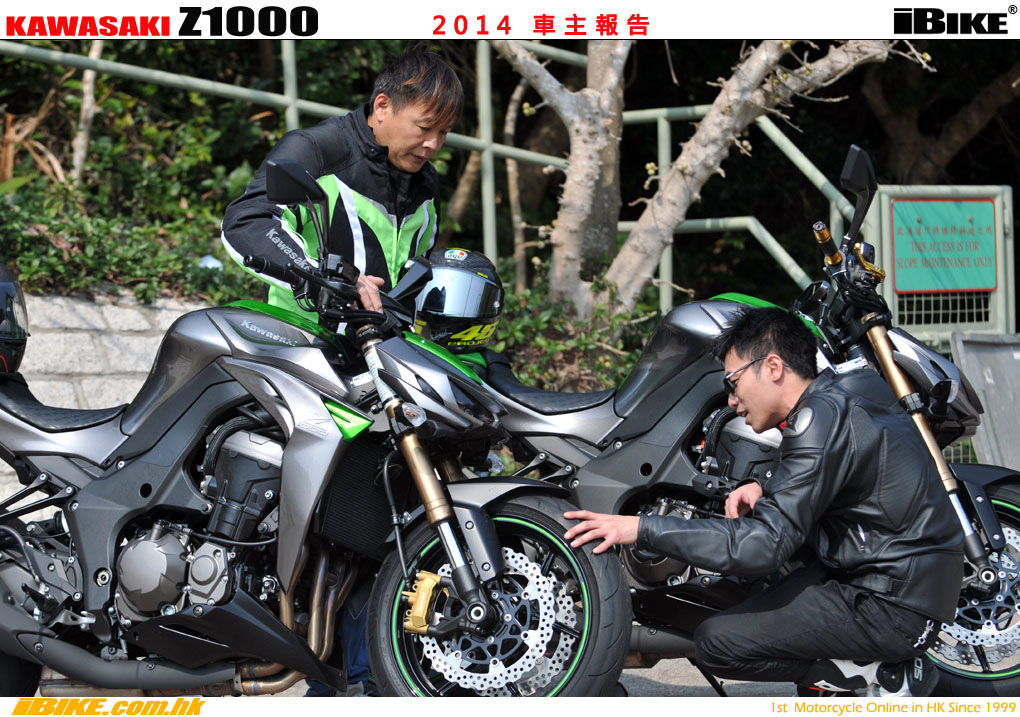

兩位車主的討論話題,
當然離不開Z1000
有新思有創意
引擎轉數1000-3000rpm在錶板下方的液晶顯示,4000rpm以上才在錶板上方顯示 。今代多了死火燈,錶板也有燃油存量顯示。
實用性方面,2014 Z1000的油缸由15升增至17升,提高續航距。還有全新合金把手橋碼,金屬制造的睹後鏡殼,都提升了新車檔次。新車被調得更重口味超級赤裸Supernaked,這和KTM 1290 Super Duke R朝著同一方向發展。廠方特別強調,2014 Z1000強勁的馬力輸出和直接的操控感覺,是為了取悅有豐富駕駛經驗的騎士而設 。
車身兩側也增設導風管,確保引擎在高轉時有足夠新鮮冷風供應。高轉反應更爽快,在7000rpm之後會有更敏捷的反應。但這不是增壓式ram-air,只是確保進氣溫度,有利保持馬力,而不可作為增加供油量的增加進氣設施。風盒內置減音裝置,在4000rpm以下時減低噪音,當轉數超過6000rpm時,進氣聲音保被放大,提升駕駛樂趣。
全新LCD錶板直接裝在把手之上,觀看資料更直接。錶板有環保慳油燈,當閣下的引擎轉數在6000轉以下、油門開啟角度在30%以下,車速又在140km/h以下時,慳家燈便會亮起,讓你感到更加洋洋得意。
鋁合金車架經過調整,軸距變得更短,離地距也更低。左右轉向角度也更窄。頭叉採用Showa新一代SFF-BP大口徑活塞倒立頭叉和310mm直徑菊花雙頭碟,更適合激烈駕駛。調較方法也很簡單,左fork調較預載度,右fork負責受壓及回彈。配上Tokico單體徑向式四活塞制動卡鉗令制動力更強勁,直式制動泵口徑由17.46mm增加至19.05mm,也增加線性手感,令制動力更易微調。
新車的輪圈比以前輕了1.5kg,也有全新鋁合金更粗壯的闊把手,管身更堅硬,進一步提升操控感覺。水平尾避震放在搖臂之上,令重心更集中,油阻表現也不受死氣喉熱力所影響。
